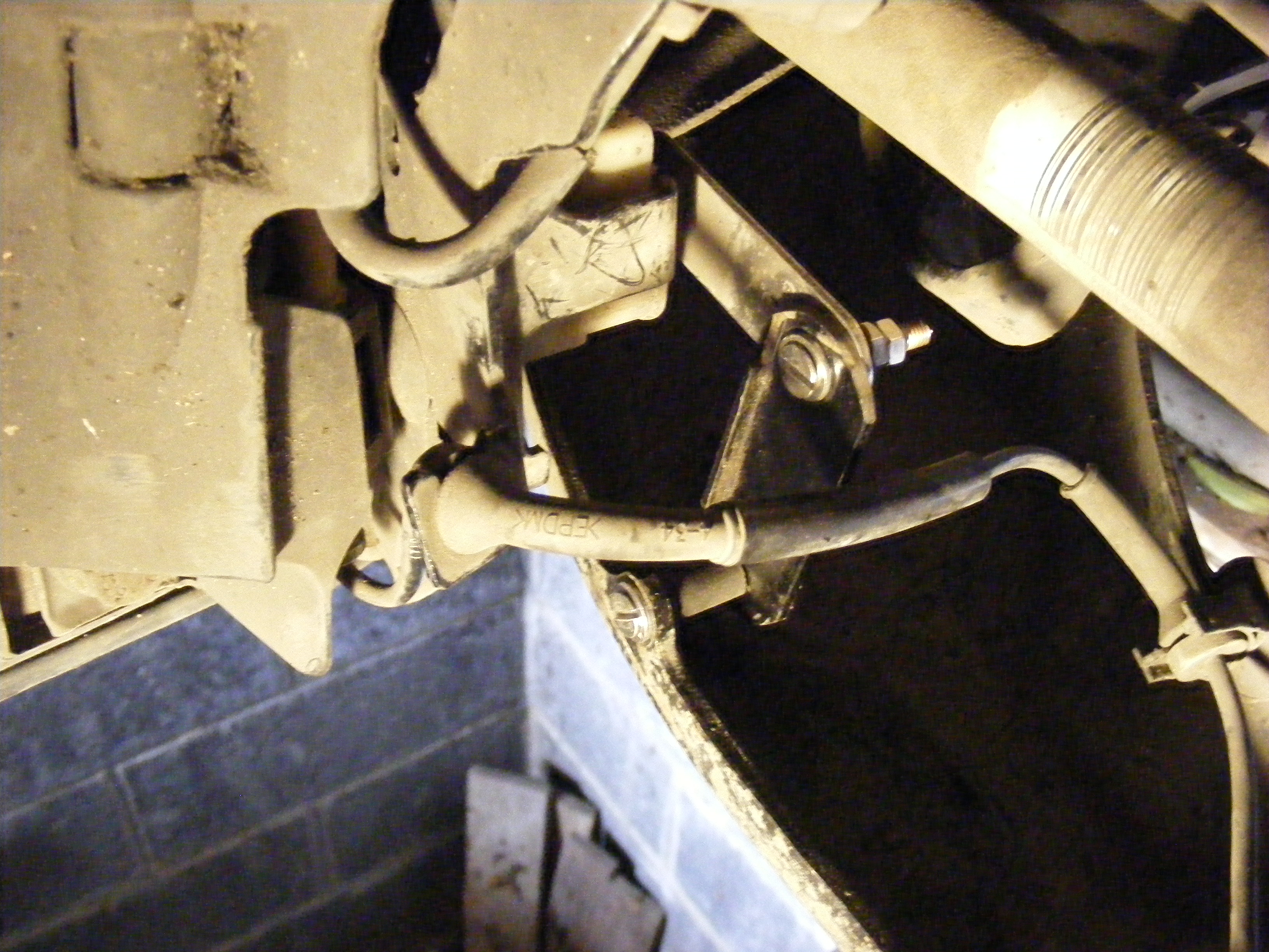

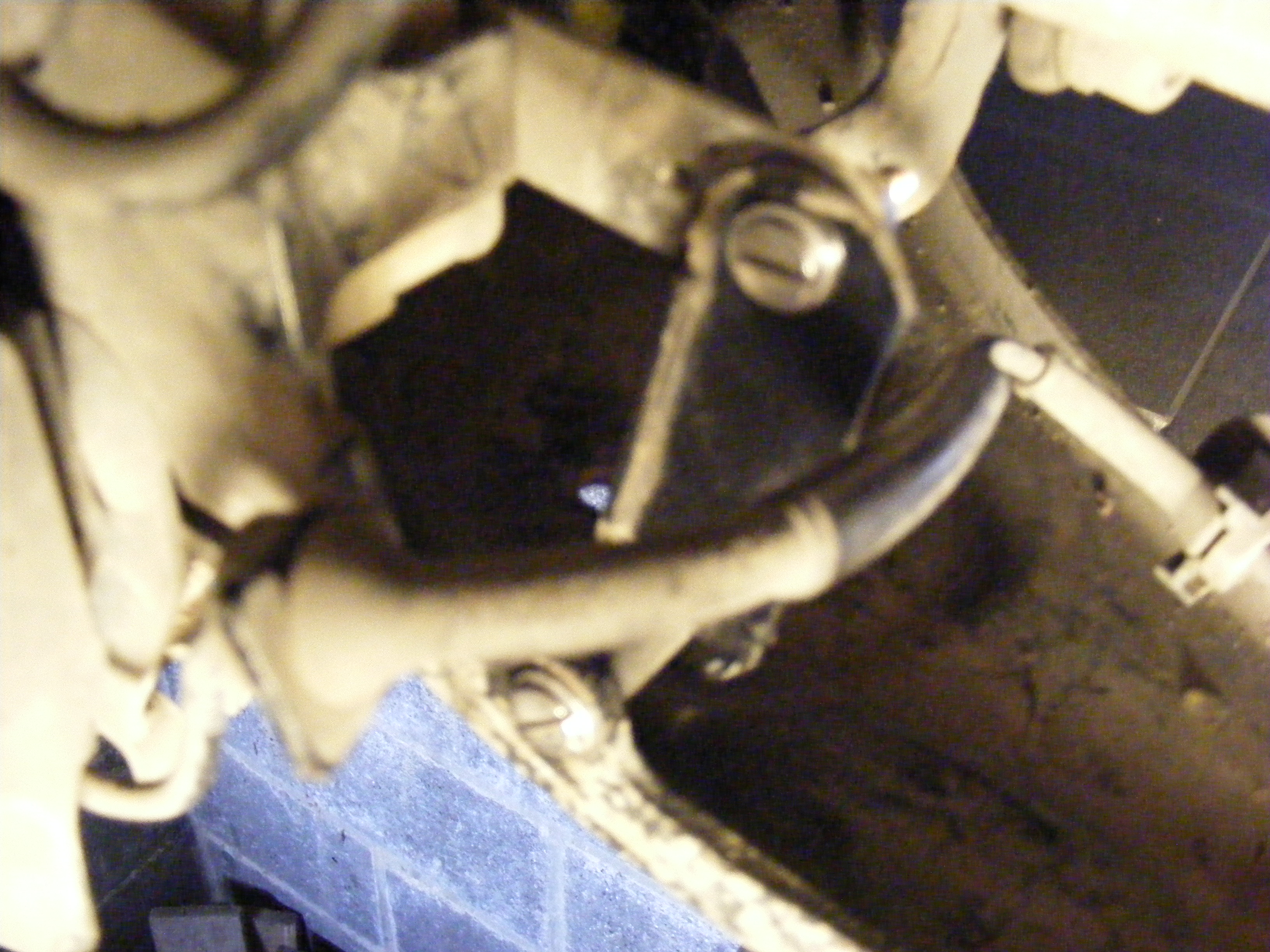

Comme la roue était démontée, et en attendant que les pièces utilisées par Totor, j'ai refait en vitesse la biellette inférieure en gros plastique avec un entr'axe de 56,5 mm.
Fier de moi, j'ai cru que c'était résolu mais déception : toujours aucun mouvement à l'allumage des feux et ils ne tournent pas non plus.
Et maintenaaaant, que vais-je faaaaaaaire...? (Air connu

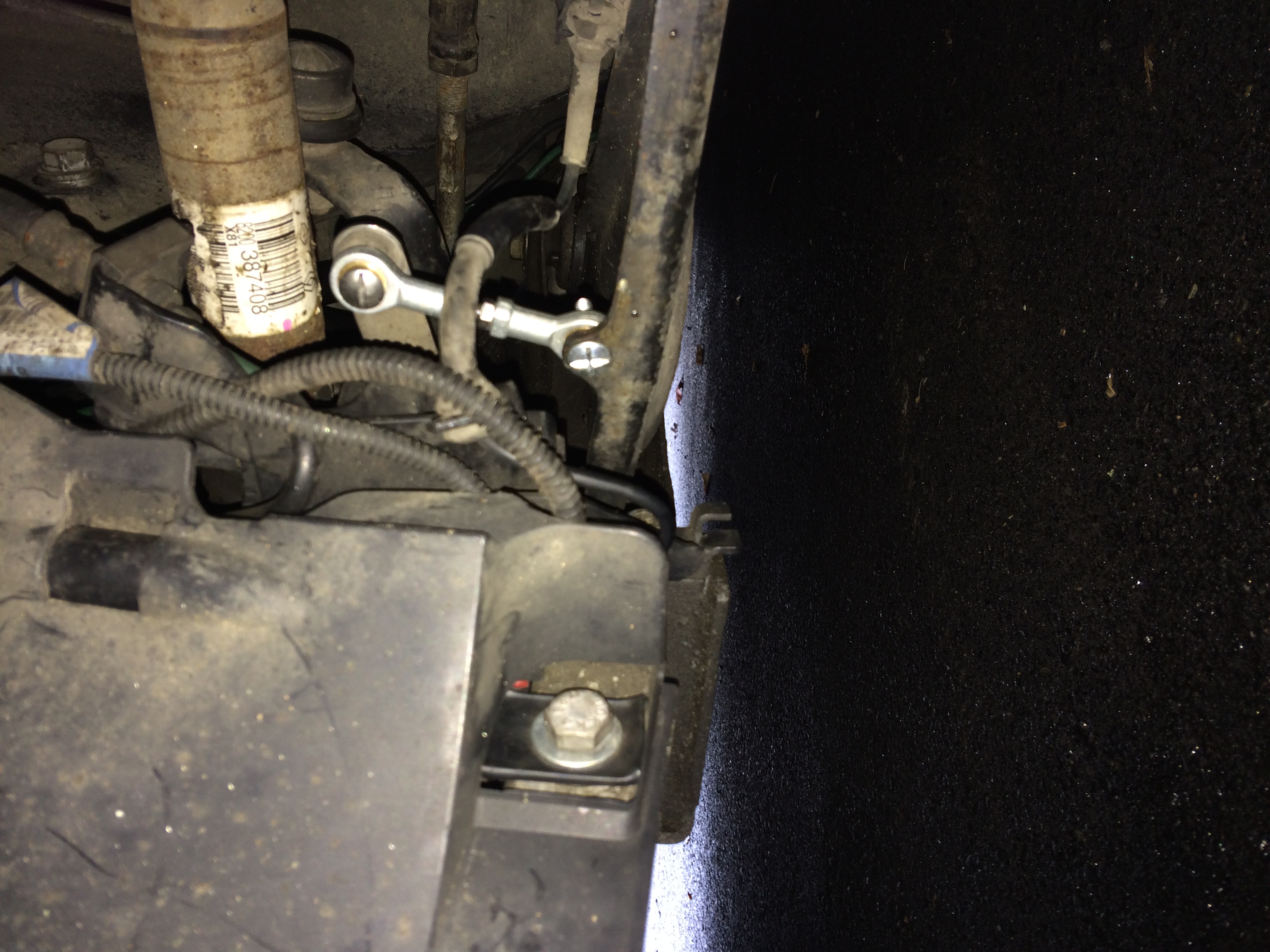

Tu n'as pas tout perdu, la bielette était quand même manquante, tu éblouiras moins les autres voitures avec que sans.
Tu as peut-être un moteur qui bouge un phare hs, ou le capteur qui sert au réglage directionnel (je ne sais pas où il est, les miens ne le sont pas).

J'avais aussi imaginé utiliser une barre de "mécano" (le jeu) en attendant de faire ma biellette..

Oui, c'est la biellette du capteur d'assiette avant, donc pour le réglage en hauteur.grostoto a écrit : 03 nov. 2020, 20:17 il faut peut ètre réinitialisé le systeme..
pour moi, cette biellette est pour la hauteur, pas pour le directionnel.
Il y a un autre capteur d'assiette, sur le train arrière, en avant de la roue arrière gauche.
Tu peux le voir soit en enlevant la roue et sa garniture, soit en regardant sous la voiture.
Effectivement, le Manuel Renault précise passage à la Clip si mes souvenirs sont bons.
Dans mon cas, je n'en avais pas eu besoin, mais l'absence de biellette ne générait pas de message de panne, et le balayage haut/bas des xénons se faisait quand même. (Mon capteur d'assiette devait avoir une position 'correcte')
Donc dans ton cas, soit réinitialisation/calibrage à effectuer, soit c'est autre chose (moteur de positionnement du phare...)

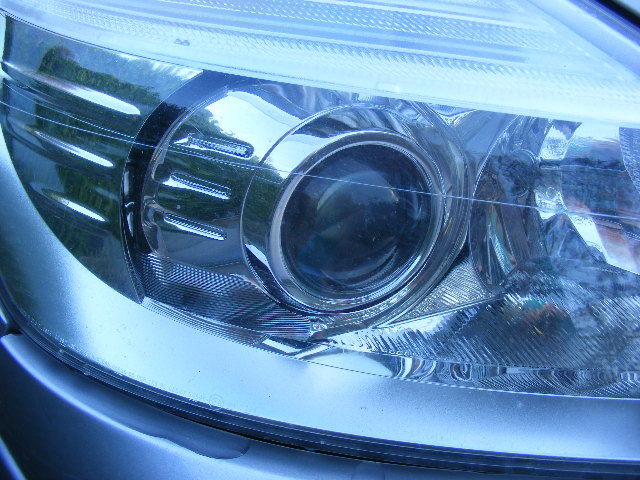

Je crois que j'ai trouvé la cause. Mon optique droite a été remplacée suite à un accrochage en septembre par une d'occasion et depuis, je n'avais pas allumé les feux.
Ce n'est qu'après le passage à l'heure d'hiver que la panne est survenue. J'ai observé les 2 optiques et je pense que le garagiste m'a mis une non-orientable.
Je viens de le prévenir et il se renseigne auprès de son fournisseur.

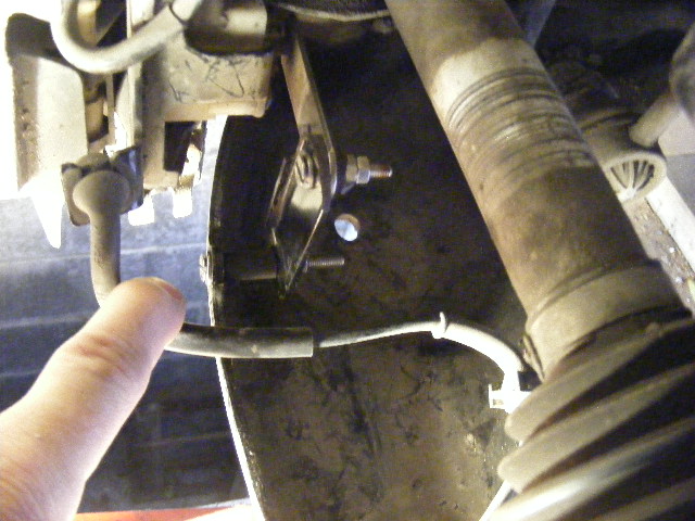

J'ai retrouvé comment insérer une photo:
Biellette "maison", entraxe 56,5 mm (enfin les 0,5 mm...), si quelqu'un qui a une version xénon peut confirmer l'entraxe?

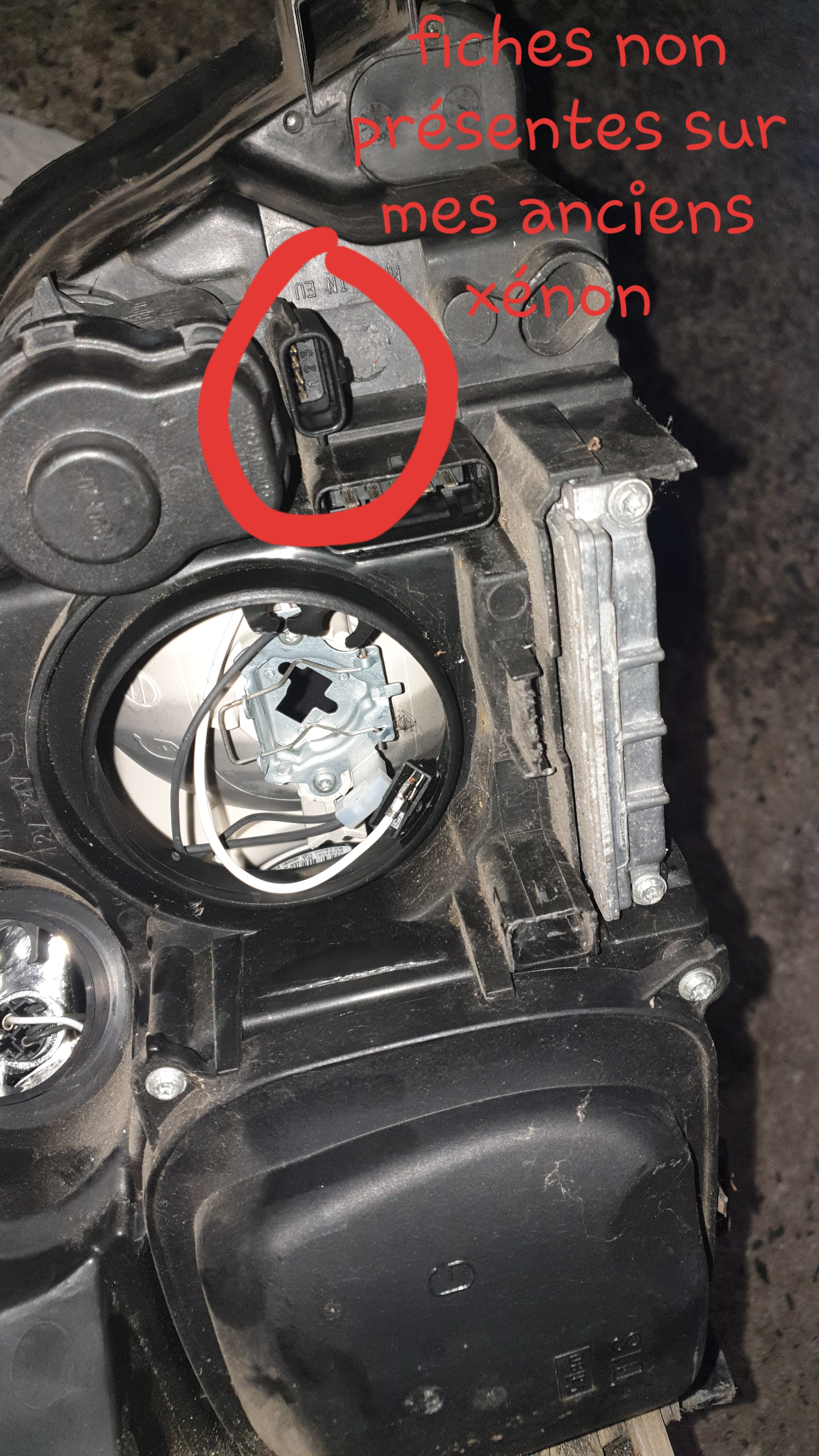

Salut j'avais tenté sur mon 2.0T de 2003, privilège phase 1 équipé xénon également mais impossible il manque une fiche sur le faisceauEBo a écrit : 06 nov. 2020, 09:12 bonjour,
les phares orientables, c'est vraiment un option que j'aurai aimé avoir sur mon 3.5.
Mes phares commençant à s'oppacifier, je me demandais si je pouvais les remplacer par des modèles orientables. Mais question compatibilité, comment cela se passe-t-il ? quelqu'un saurait-il ?
merci.
A moins de récupérer l'ensemble xénon capteur faisceau pompe lave phares sur un phase 2 impossible

pour en revenir à la longueur de biellette, elle fait 6cm.
je suis allé mesurer sur le mien

Merci beaucoup, c'est bien l'entraxe ?
- Totor33
- Messages : 4597
- Finition : Intens
Re: Phares orientables ne tournent plus
L'entraxe précis est de 5.65 cm....
Il y a un post qui en parle quelque part ici...

Salut,Miharu59 a écrit : 06 nov. 2020, 09:41Salut j'avais tenté sur mon 2.0T de 2003, privilège phase 1 équipé xénon également mais impossible il manque une fiche sur le faisceauEBo a écrit : 06 nov. 2020, 09:12 bonjour,
merci.
A moins de récupérer l'ensemble xénon capteur faisceau pompe lave phares sur un phase 2 impossible![]()
effectivement, cela parait compromis. Et dire que la SM le proposait déjà de série il y a 50 ans !
je vais egarder dans les schémas quels sont les signaux qui viennent du faisceau

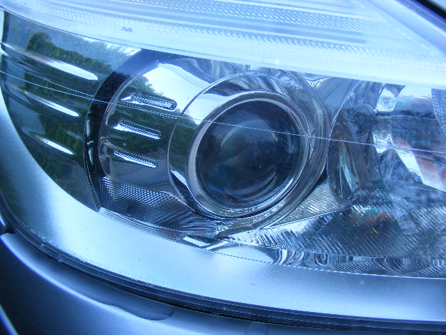

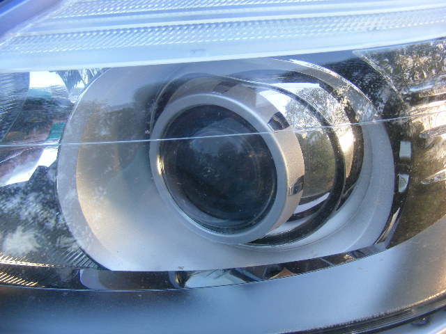

J'avais un doute sur le modèle du phare droit remplacé. Il n'était pas visuellement identique au gauche.

Mal cliqué et message envoyé trop vite. je ne sais pas comment modifier.
Alors, j'en parle au garagiste qui me dit que ça dépend de la marque de l'optique et que c'est bien le bon puisqu'il l'a commandé en se référant à la carte grise. Mais, il est d'accord quand même pour me le changer : attitude bizarre!
C'est fait et maintenant tout refonctionne comme avant.
Les 2 phares sont rigoureusement identiques et je crois que je vais garder ma réparation censée être provisoire : moins de boulot, moins de pognon, moins de tracas et la biellette en gros plastique est très solide et fixée avec des boulons inox avec frein filet.
Je pense qu'elle avait dû casser car le phare fixe ne voulait pas tourner.
Affaire réglée!
Affaire réglée!

non, elle n'a pas pu casser parce le phare fixe ne bougeait pas, il n'y a aucune liaison mécanique entre les deux, le capteur donne une info qui est interprété et transformé en ordre à un moteur.
la biellette a cassé car c'est du plastique
