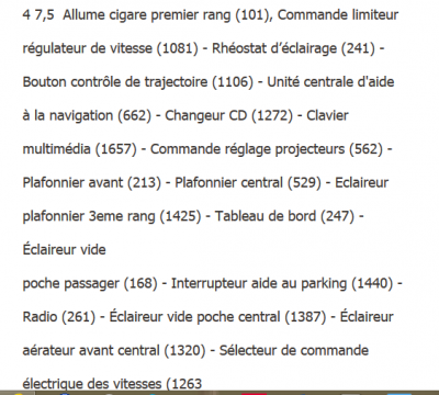

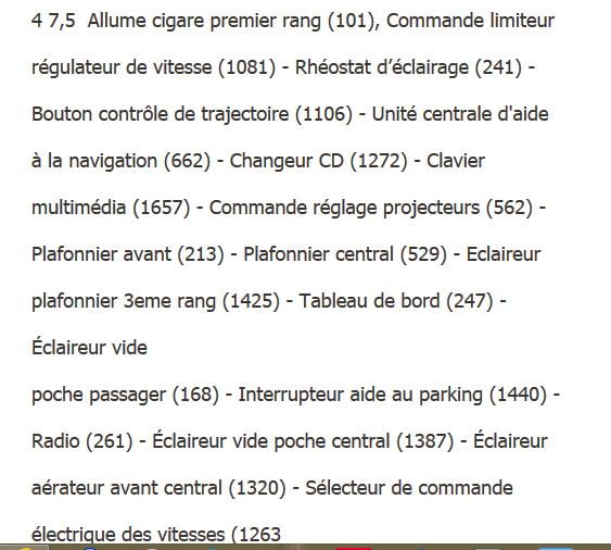

tu es sur de tes fusibles? tu les as contrôlé au testeur ou visuellement? car dans le second cas, on peut passer à coté.
si l'affectation de la rta est bonne ce serait le fusible 4 (7.5A)
vérifie si le reste est bien éclairé et je pense que le rhéostat d'éclairage indiqué doit être celui sur la platine du frein à main (éclairage tdb)

Si le fusible 4 que j'ai remplacé par un neuf (mais qui était bon visuellement) est affecté à toute la liste que tu m'envoies, alors il ne serait pas en cause puisque j'ai tout le reste : il ne me manque que les 3 plafonniers et les 2 miroirs de courtoisie.

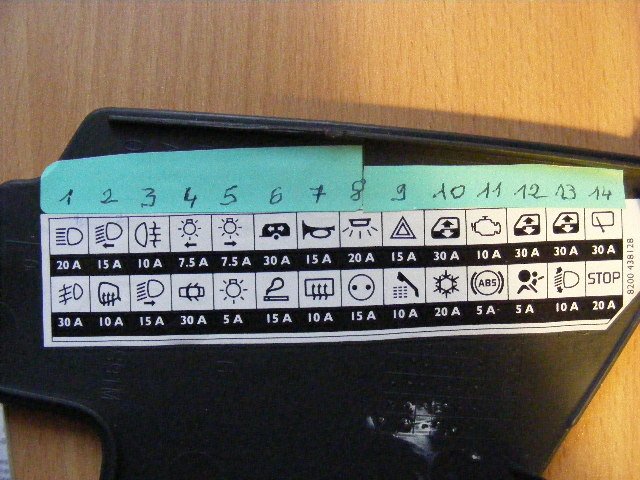

Salut Gege,
il semblerait que l'affectation du fusible 4 que tu m'as donnée ne corresponde pas à ma voiture.
En effet, pour plus de 20 ampoules de 5 W un fusible de 7,5 A ne serait pas suffisant.
D'après mon livret, le 4 est affecté au feu de position gauche et à l'éclairage des commandes intérieures : tout ça fonctionne.
C'est le 8 de 20 A qui correspond à l'éclairage intérieur. Je l'ai sorti non sans mal car il est sous la vis de fixation de la patte de la boîte à fusibles.
Il est bon puisqu'une partie de l'éclairage intérieur fonctionne, je l'ai remplacé quand même.
Et toujours pas de loupiotes en haut! :x

il ne faut pas se fier à l'affectation supposée, il faut TOUT contrôler...
as tu mesurer si tu as de la tension au plafonnier ?
