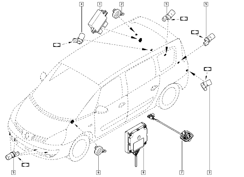

Re: Plus d'aide au stationnement RESOLU
Posté : 29 oct. 2021, 14:04
par gege08
voici ce que je trouve sur dialogys
il serait coté conducteur (pièce n°6), certainement en dessous du cache hp
Posté : 31 oct. 2021, 18:48
par Carfaou
Moi aussi je l'ai sur dialogys mais impossible de le trouver
Posté : 31 oct. 2021, 22:59
par Carfaou
Oui pour le buzzer des radars arriere bornes 20 et 21 se trouve bien dans le coffre arriere droit.
Mais le buzzer des radars avant bornes 20 et 21 se trouve quelque a gauche dans le tableau de bord.. car il y a bien 2 buzzer le shemas 0026_A3.pdf le prouve
Posté : 01 nov. 2021, 00:11
par maxderoswell
Complétons la réponse pour vous aider.
Pour les radars AR, le buzzer est repéré 1223 sur le schéma électrique, il se situe alors dans le coffre droit.
Pour les radars AV, le buzzer est repéré 1638 sur le schéma électrique, il se situe alors sous le volant à proximité de la console centrale.
