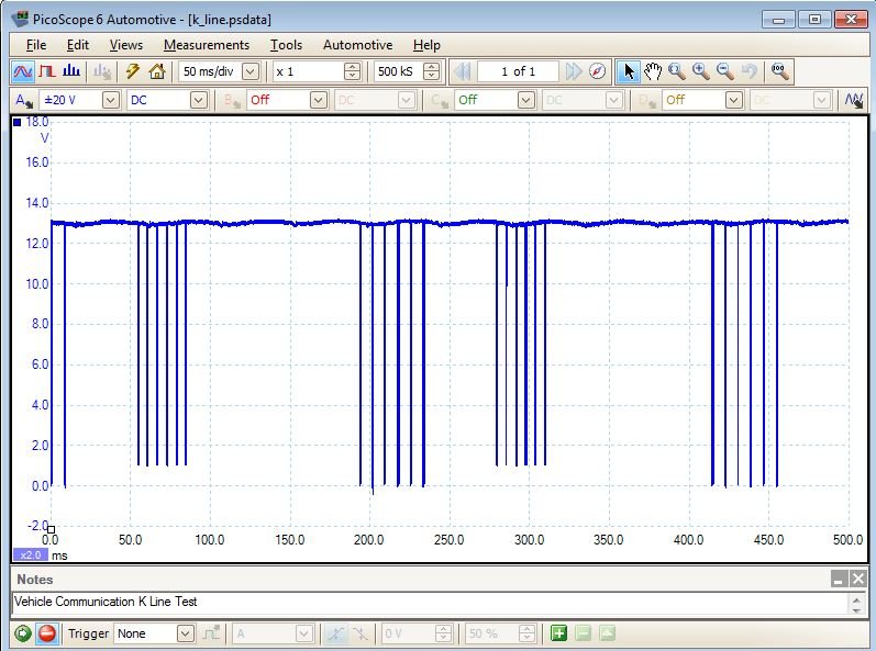

Sur l'Espace 3 les infos OBD sont sur le connecteur 7 : ISO9141-2K-Line .Alors que sur la Megane c'est sur le 6 et le 14.
C'est une des raison pour laquelle les dongles Bluetooth ne fonctionnent pas sur le 3.
