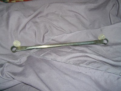

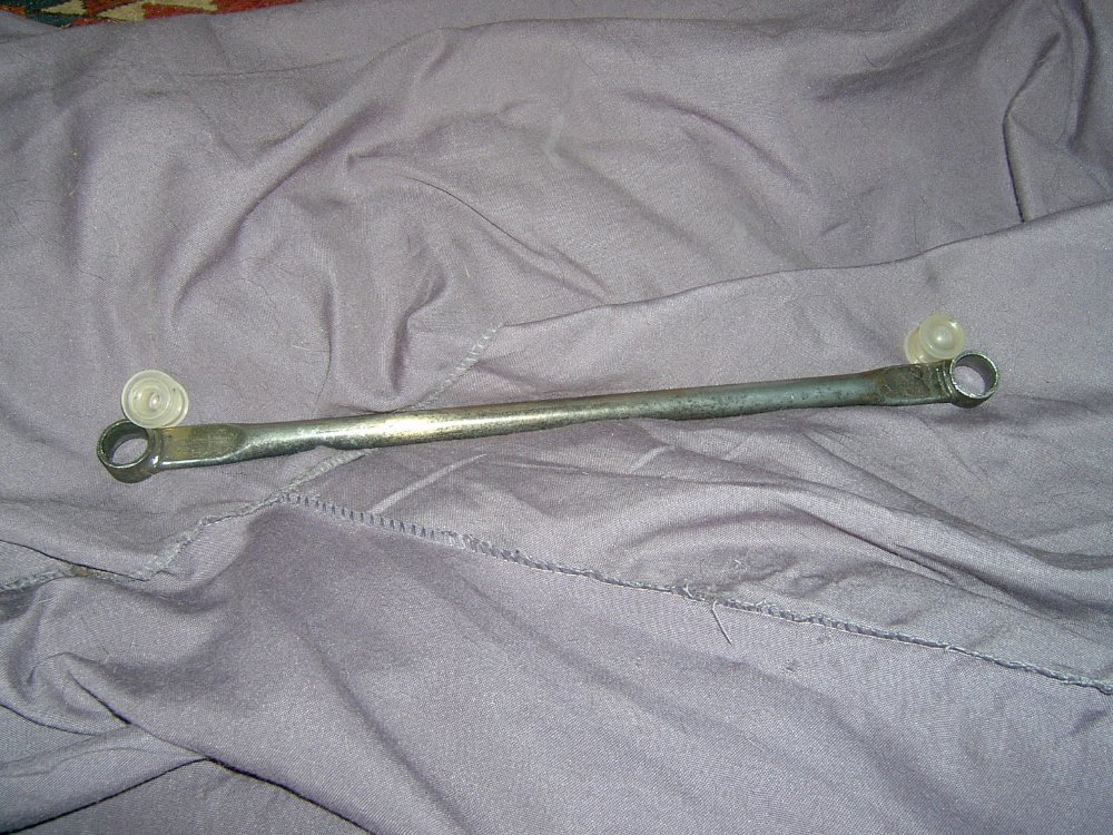

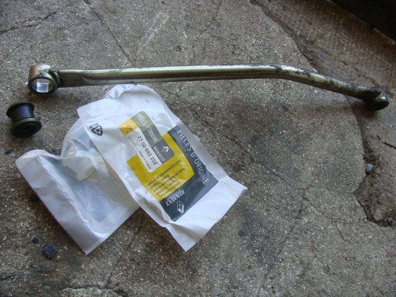

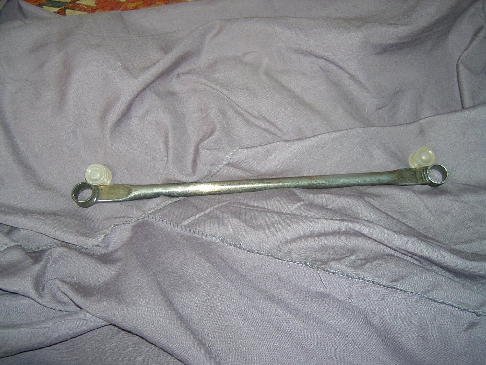

J'ai une barre et 2 cache rotules.
La barre est dans les mêmes cotes que mon modèle en bois, donc cela devrait aller.
Mais Problème: sur chaque cache rotule il y a d'un côté l'emboitement sur la biellette et de l'autre l'emboitement sur la rotule.
Comment les 2 cache rotules sont il montés?
Dans le même sens photo ci dessous, ou tête bêche photo ci dessous? Si quelqu'un peut regarder ce serait bien car ce n'est pas simple à enfoncer, donc autant bien le faire du premier coup!
Tout est plus compliqué quand on a perdu la piece bien sûr.

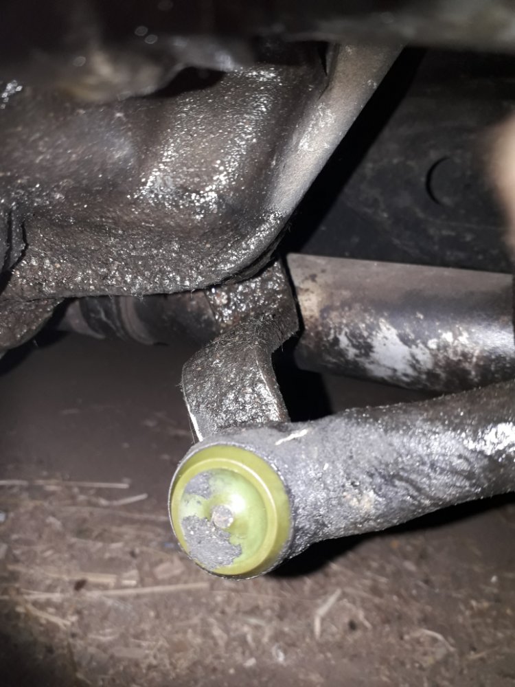

Je suis passé en dessous de la voiture: comme les 2 rotules sont en sens opposé je pense que le plus logique c'est de monter les cache rotules en sens opposé.
A suivre
A suivre

En lisant le sujet j'ai découvert une photo de la tringle en question
Surprise, la barre n'est pas droite!
Donc ce n'est pas la même pièce entre espace 1 et espace 2, en tout cas pas sur tous les espace 2, ce serait trop simple sans doute.
Cela complique la recherche de pièce bien évidemment

De mémoire, sur le mien, pièce droite.
Maintenant, pour l'emboiter, présenter le tout, et procéder selon sa propre logique..
Le mieux serait une photo de l'ensemble opérationnel, pour t'aider !

Bonsoir.
Voici une photo de la pièce montée.
C est bien la même entre essence et diesel et elle est droite
J espère que cela t aidera.

Et bien ça y est c'est réparé.
Il a fallu un étau pour enfoncer les cache rotules dans leurs emplacements sur la barre et une multiprise, et de la graisse, pour enfoncer les rotules de la boite et du levier sur la barre.
Le plus compliqué c'est d'entrer les cache rotules dans la barre, mais avec de la patience ça le fait.
J'ai quand même fait une erreur; les 2 cache rotules doivent être mis dans le même sens, pas tête bêche. J'ai flingué un des cache rotules pour réussir à rentrer la rotule. Impossible de le sortir et de le remettre donc j'ai élargi le passage en chauffant. J'en ai commandé un autre et je ferai cela la semaine prochaine.
Un grand merci aux membres du forum qui se sont mobilisés, en particulier Camion rouge, cela m'a regonflé le moral alors que j'étais vraiment au plus bas, les emme... ne volant jamais seuls mais toujours en escadrille, je touchais le fond.
Sur parking c'est OK, les vitesses passent, je vais faire un essai sur route.
Conseil aux possesseurs d'espace 1, les derniers indiens à n'en pas douter; ne pas hésiter à changer régulièrement les cache rotules en question. Le système de base, un cache rotule, est fragile, et sur les forums R25 cette panne est très connue et courante.
Bonne route !
