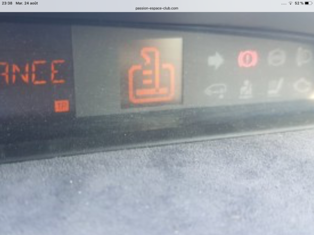

nikonblaze a écrit : 24 août 2021, 20:42 les fils ne sont pas dénudés donc ça m'étonnerait que ca soit ça.
Et le voyant en question n'est pas le symbole frein a main mais le petit rond rouge tout a gauche du tableau de bord
C'est de ce symbole dont tu parles ? (Le rond rouge)
Si c'est lui, c'est bien celui du frein a main/niveau de ldf/usure des plaqettes...
Car sur ta photo, c'est le seul voyant a etre allumé !

camion rouge a écrit : 24 août 2021, 23:41
comme je disais dans mon message "tout a gauche du tableau de bord" hors cette photo est a droite du TDB et concerne l'autre sujet... J'ai 2 sujets / 2 problemes de voyants sur ce topic...

Hello !
J'irais bien dans le sens du mecano... huile !
Sur certains Espaces, a la mise sous contact, le bargraphe de température fait office de jauge a huile... mais pas sur tous !
Grostoto dirait " et la jauge...elle dit quoi ?

par Hector
et celui là il dit quoi ? il s'affiche même moteur pas démarré...beep ! et mention "Service"... il n'y a que ce fonctionnement en mode "dégradé" qui soir génant... la moitié des chevaux sont restés au pré !
Re: Voyants et alarme TDB
Posté : 25 août 2021, 16:50
par grostoto
bin il dit que tu as un pb moteur... ce que tu as constaté..

par nikonblaze
Hector a écrit : 25 août 2021, 11:36 Hello !
la jauge dhuile sous le capot est au max. J'ai peur de trop en mettre

par nikonblaze
Hector a écrit : 25 août 2021, 16:07 et celui là il dit quoi ? il s'affiche même moteur pas démarré...beep ! et mention "Service"... il n'y a que ce fonctionnement en mode "dégradé" qui soir génant... la moitié des chevaux sont restés au pré !
on a chacun des voyants différents :lol:

et du coup vous savez pas où se situe le capteur de niveau d'huile ?
