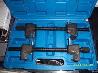

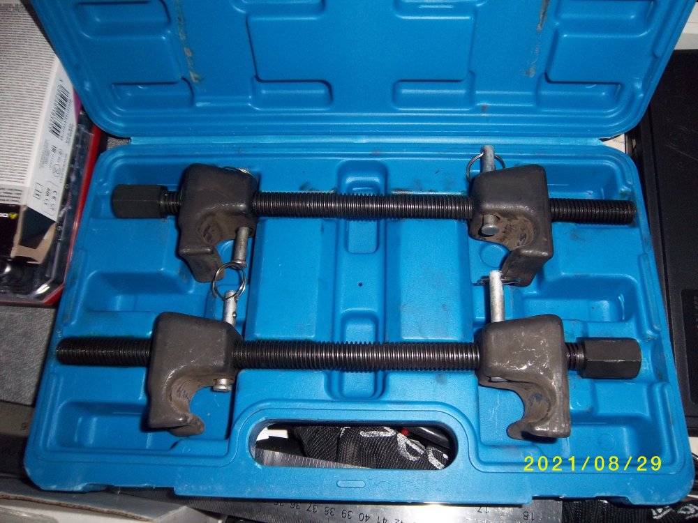

EAime a écrit : 29 août 2021, 10:37 Il te faut un outil comme celui-là.
C'est celui que j'ai utilisé pour mon ancien Espace "4".
moi aussi, mais justement, c'est trop court pour comprimer un ressort complétement détendu, il a fallu que j'utilise 2 jeux sinon impossible de remonter
C'était une illustration.
Voici ceux que j'ai acheté sur Amazon pour travailler sur le "4" :
Quand je me suis servi de cet outil, pour sécuriser le bazar j'ai mis deux sangles à cliquet.
Et sur la notice ils déconseillent l'utilisation de clef à choc.

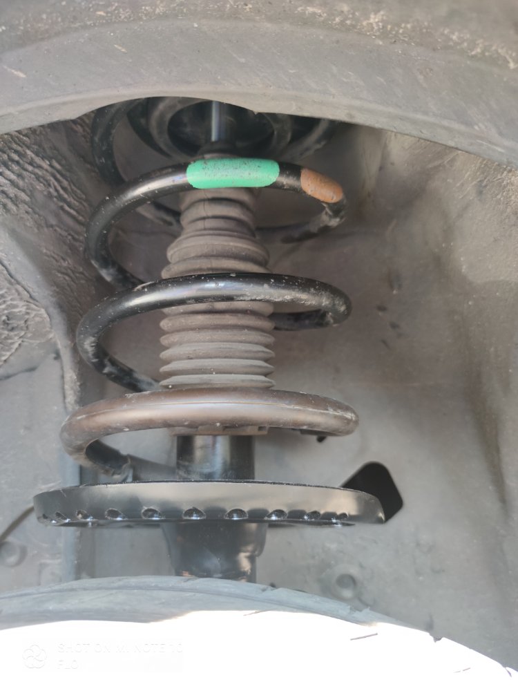

je n'avais pas fait attention que tu me faisais une demande, désolé, je vais essayé de retrouver le post concernant mon changement d'amortisseurs/ressorts, car je n'ai pas en mémoire la couleur de ces derniers.
gege08
Messages : 2525
Re: Quoi acheter pour remplacer amortisseurs avant.
Message non lu par gege08 »
retrouvé: c'était des gris/vert
si tu veux le lien de mon post
viewtopic.php?f=9&t=35298
n'achète rien d'autres que des origines renault, sinon tu vas avoir une drôle de surprise.
il y a quelques sites étrangers qui font des pièces d'origines renault, perso j'ai commandé toutes les pièces du train avant en Pologne

la référence renault pour des gris vert est 82 00 548 346
le problème est que si tu tapes cette référence hez les vendeurs de pièces, tout ce qu'ils proposent est comptatible, et effectivement se monte, mais ils ne tiennent pas compte de la hauteur finale, bref leurs ressorts remplacent tous les codes couleurs
donc il faut absolument du renault d'origine, et rien d'autre

je pense qu'on se prend un peu trop la tête avec ces codes couleur.
j'ai eu aussi un ressort de casser , les miens était des gris /bleu que j'avais remplacé par des gris/blanc qui ont tres bien fait le travail. je n'ai ressenti aucune difference.
De plus la reference de GEGE est pour son espace long en BVA alors que le tien et en manuelle.
A la casse ou sur leboncoin ou autre je pense qu'il faut juste rechercher des ressorts pour espace long apres 2006.
Ce n'est qu'un avis.

Non,
J'ai bien précisé que le modèle présenté n'était qu'une illustration.
Dans la réponse suivante, j'ai mis en photo l'outil que j'ai utilisé, acheté sur Amazon.

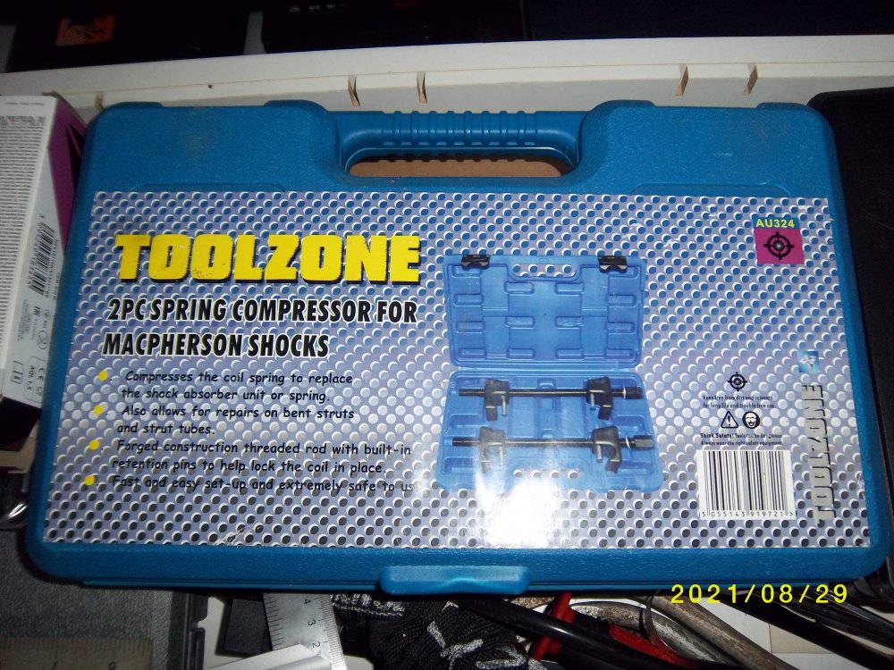

Salut, comme on te l'a dit, le système avec les tiges norauto ne permet pas de détendre le ressort entièrement. Pour changer des amortisseurs en gardant le même ressort c'est OK, on tend le ressort qui est déjà bien tendu autour de l'amortisseur, on change l'amortisseur et c'est bon. Mais ce n'est pas possible de le tendre assez en partant de son état initial, tu ne pourras pas prendre assez de spires pour le comprimer suffisamment. Pour trouver le bon outil il faut connaître la longueur du ressort entièrement détendu et prendre un outil au moins de la même longueur.
Messages : 4027
Message non lu par Wutch »
Ou sinon il faut 2 jeux de griffes. Tu mets la premiere sur les spires que tu peux attraper, tu serres, et une fois le ressort plus petit, tu le reprend aux extrémités avec le 2e jeu de griffe.

@Wutch, EAime,
Donc avec deux jeux 2 tiges ToolZone je pourrai m'en sortir.
Les 2 jeux coûteraient moins cher que la mallette d'outils conseillée par Oscaro .
Mille mercis par avance de votre aide.
