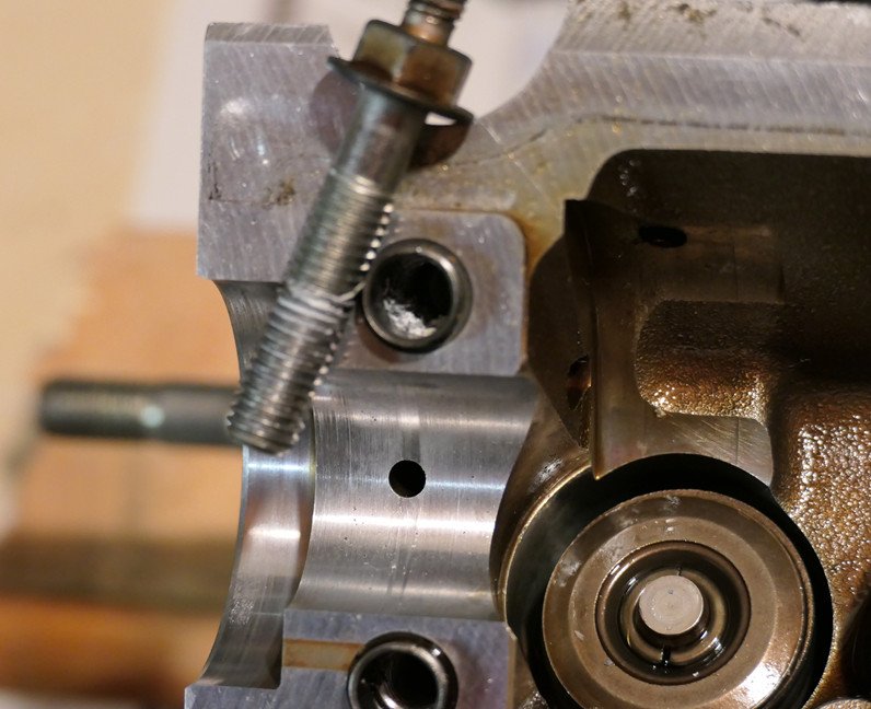

Une autre question, les chapeau des paliers de l'arbre à came ont les vis de la partie arrière qui avaient été monté avec de la pâte d'étanchéité blanche, normal le trou de vis est débouchant hors de la culasse. Les vis avant n'ont aucune trace blanche.
Dans la RTA il préconise de la Loctite Frenetanche ; produit qui n'existe plus.
Que me conseillez vous d'utiliser ?
de la Loctite 243 bien que se soit un frein filet?
Faut il avant enlever toute trace de l'ancien produit (blanc)?
Dans la RTA il dise aussi de mettre du Caf 4/60 Thixo sur les 2 paliers extérieurs , mais au démontage, j'ai l'impression qu'il n'y a rien, le métal est nikel sans aucune trace.

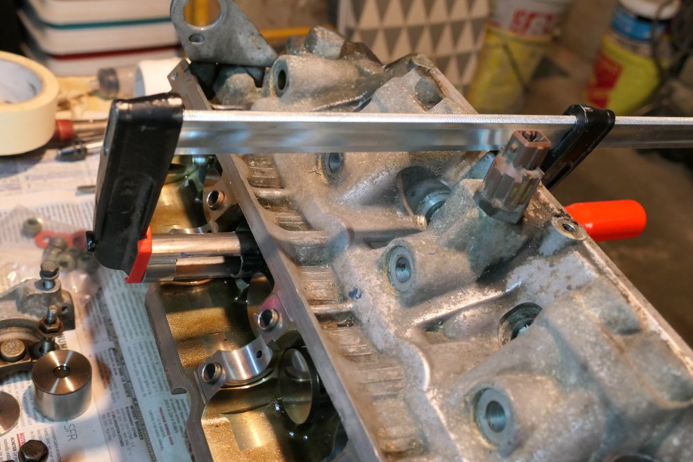

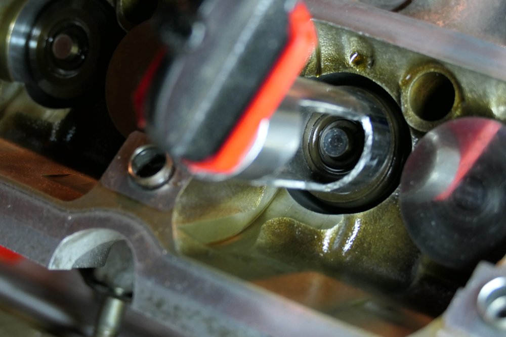

Salut à tous,
ca y est mes queues de soupapes échappements sont rognées d'environ 7/10, chacune à une valeur différente dépendant du dernier jeux mesuré et des pastilles que j'ai gardées.
J'ai réussi à retirer les joints de queue de soupape, mais qu'après avoir acheté la pince addoc (13€).
Une question: à votre avis j'en profite pour changer aussi les joints des queues de soupape d'admission (soupapes que je n'ai pas démontées pour le moment) ?

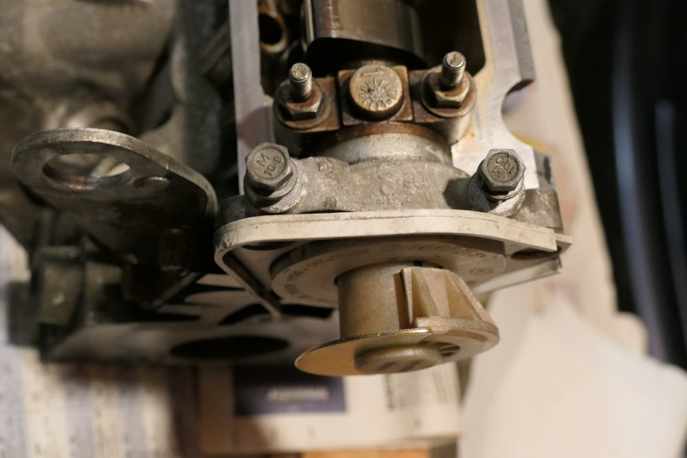

Je n'arrives pas à retirer le rotor au bout de l'arbre à cames.
J'aurais bien voulu changer le joint spi de ce côté.
Je tire très fort comme le dit Tourge, mais il ne bouge pas, j'ai essayé aussi de faire un peu levier avec un gros tournevis en même temps, mais queni :oops:
Comment tient il à l'intérieur de l'axe?
comment le retirer?

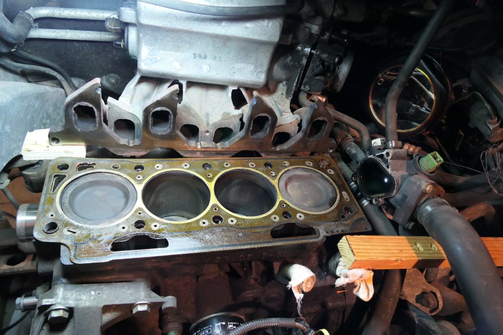

Bonjour à tous
Voici quelques photos

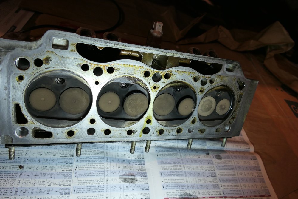

Après séparation de la culasse et avec l'ancien joint de culasse
le joint s'était bien séparé, et le nettoyage a été assez facile.
Grace au GPL, la chambre de combustion et le dessus des pistons sont propres
L'outil que je me suis fabriqué à partir d'un morceau de tube acier et un serre joint
pour comprimer les ressorts et extraire les soupapes
