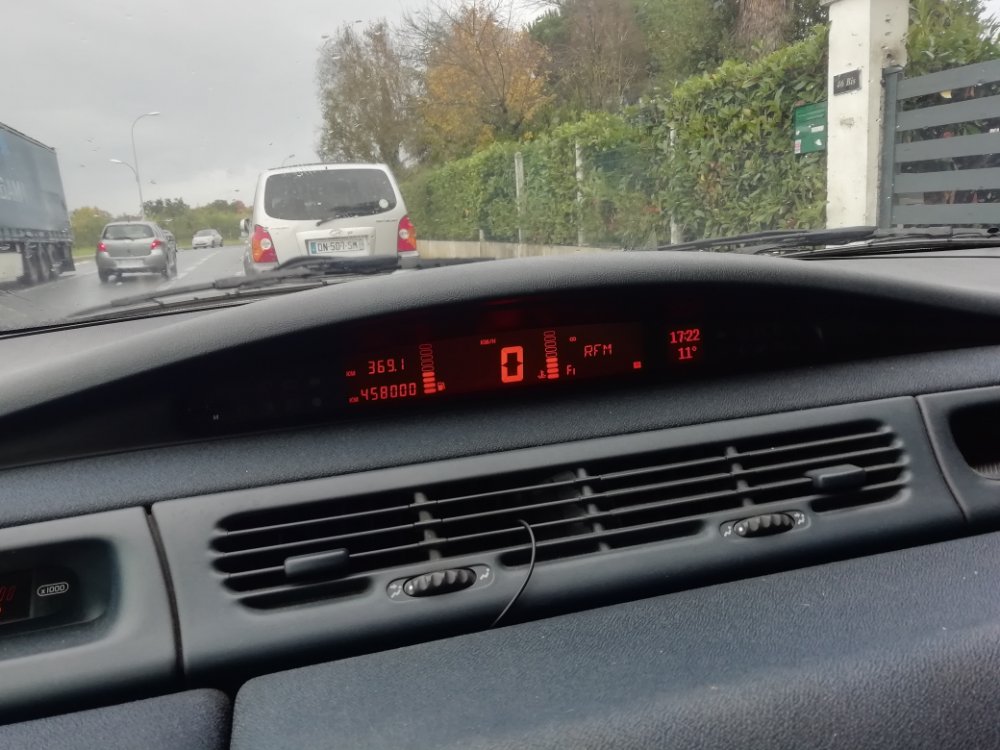

Des nouvelles de mon 3DCI:
458 000 km cette semaine
Re: Stupeur ! Bruit d'engrenage dans la boîte
Publié : 09 nov. 2021, 22:54
par fkp 94
tu roules à l'arret : 0km/h
Publié : 11 nov. 2021, 02:13
par Totor33
Non!!!!! je me suis arrêté pour prendre la photo!!!
