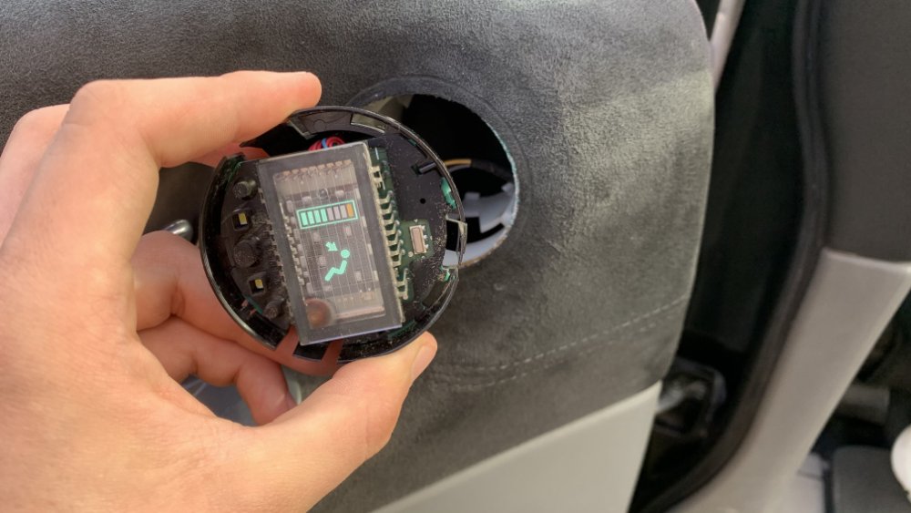

Ce mois-ci il a eu le droit à de nouveaux montants de parebrise ainsi qu’un nouvel écran de clim arrière (plutôt facile à remplacer, pas besoin de dégarnir la porte).
Je me suis rendu compte au passage que fonctionnels ou non ils avaient tous la même tâche en bas à gauche comme si un composant avait brûlé, un défaut de conception ?

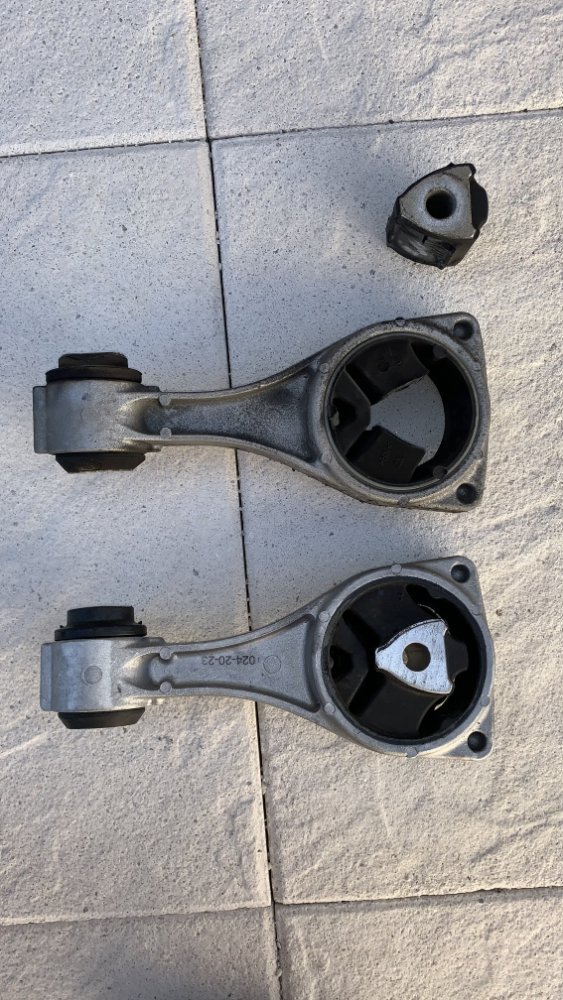

J’ai aussi remplacé le support moteur supérieur bien fatigué par un quasi neuf récupéré sur une Laguna 3, il était bien cuit :
Mais depuis je trouve qu’on entend plus de raisonnance dans l’habitacle en dessous de 1800tr/min, c'est pas top il faudra sûrement s’occuper des autres à l’occasion

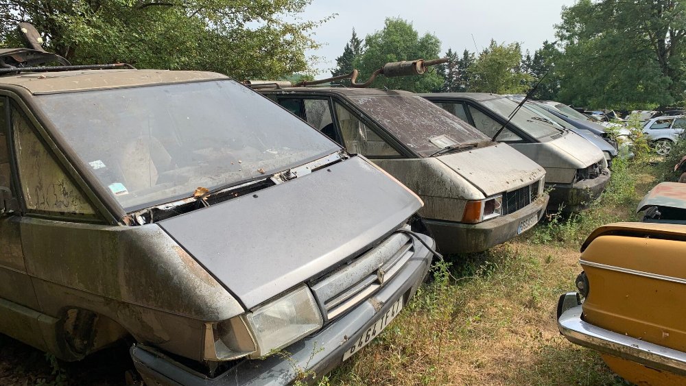

En discutant avec lui nous apprenons que la voiture convoitée vient d’avoir le moteur et l’hydraulique refaits intégralement à neuf avec des pièces introuvables aujourd’hui et que suit un dossier photo de toutes les opérations réalisées dessus par le proprio précédent (collectionneur), la voiture est encore en rodage, elle n'a parcouru que 400km depuis. En prime nous avons eu l’occasion de rencontrer le père du propriétaire qui nous a parlé de son ancienne Bx Sport qu’il utilisait pour faire de la reconnaissance de circuit en Rallye dans les anées 80/90 ! Nous faisions ensuite le tour de leur super garage où nous découvrons qu’ils stockent également plein de pièces de Bx éparpillées sur des étagères ainsi qu’une autre épave au fond de la cour comme donneuse, un petit coup d’oeil un peu de négociation et nous tombons d'accord, pour le prix affiché sur l'annonce nous voilà repartis avec 2 Bx et un Espace rempli de pièces !
Nous sommes donc retournés chercher tout ce beau monde en début de semaine (le temps de régler quelques fuites hydrauliques et de négocier avec les parents…)
L’occasion de croiser quelques unes de leurs patientes, entre autres une petite Clio S blanche, une belle 4L Luxembourgeoise couleur marron cuivré en cours de restauration avec quelques artifices spécifiques (double feu de recul sur le hayon et protections en caoutchouc sur les parties saillantes : charnières et portes, parechoc…), une des premières 205 (photo) équipée du même moteur (PSA) qui équipait entre autres les R14, un 4 cylindres placé quasiment à l’horizontale ! Une R19 16s phase 1 et une dépanneuse jaune sur base de Master 1 :
L’Espace a été rempli de pièces à raz bord, optiques, parechocs, garnitures il n’en fallait pas moins !
Sur les 20km à parcourir pour les ramener, le Master est tombé en panne de gasoil 3km après notre départ, j'ai failli faire un frontal avec une conductrice de Zoé qui pianotait sur son téléphone, et on a perdu la tringlerie de boîte de la Bx roulante. Super !
Bref, mission accomplie, on devrait avoir de quoi s'occuper cet été !

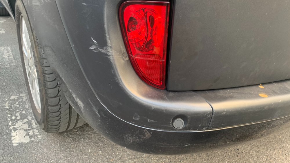

Déjà gros coup de bol il a été épargné par la série d'orages de grêle qui a frappé la Gironde cette semaine (ce qui n'est malheureusement pas le cas de ses copines, restées dans le jardin faute de garage...). En contrepartie, un ami est venu lui faire un bisou en manoeuvrant avec sa fiesta... Pas de gros dégâts apparents (choc à +-20km/h)
mais au moment de repartir plus de radar de recul et un biiiiiip continu... Pas besoin de chercher très loin, le capteur gauche s'est fissuré lors du choc -> énième passage à la casse -> récupération d'un faisceau complet et remplacement du capteur seul -> tout remarche ! Et il n'y a pas besoin d'inspecter le capteur très longtemps pour comprendre ce qui merdait :
Le démontage du parechoc est vraiment facile même tout seul, à noter que sur les phase 1 (mon donneur en tout cas, un court) il y a une plaque en nid d'abeille à l'intérieur rivetée par dessus le capteur ARG rendant le démontage un peu plus fastidieux, curieusement je n'ai pas retrouvé cette plaque sur mon phase 2 je ne sais pas si c'est normal (tant mieux pour le remontage).

Ces dernières semaines j'ai eu l'occasion de bricoler un peu dessus et de me faire la main sur la Clip, j'en ai notamment profité pour reprogrammer les capteurs de roue qui n'étaient pas détectés par la voiture (les jantes ont été changées avant l'achat et les valves appartenaient manifestement à un autre Espace...) et j'ai aussi fait remettre en route le système de clim dont les performances me semblaient plus que faibles. Et pour cause, le circuit était vide... Le vendeur s'était bien fichu de moi en m'assurant que la clim était pleinement fonctionnelle et je suis tombé dans le panneau comme un bleu ! Après un bon tirage au vide, une recherche de fuites et une (grosse) recharge : 1kg la revoilà désormais en service ! (peut être un remplacement de l'orifice calibré à prévoir car je la trouve tout de même faiblarde...)

J'ai croisé quelques anciens au détour d'une casse "à l'ancienne" perdus au milieu de nombreuses BX, R5, R21, R25 et j'en passe ayant évité l'export...
Si certains recherchent des pièces allant du I.1 au IV.1 je peux communiquer l'adresse et/ou jouer les intermédiaires en mp si besoin :wink:

Voilà tout pour ce premier été en Espace, hormis quelques petits désagréments (Radio qui freeze régulièrement, régulateur de vitesse devenant ponctuellement inopérant, et embrayage commençant à montrer de premiers signes de fatigue) j'en suis très satisfait, il nous a baladés sans jamais nous laisser sur le bord de la route et c'est tout ce que je lui demande :mrgreen:
