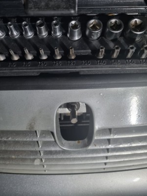

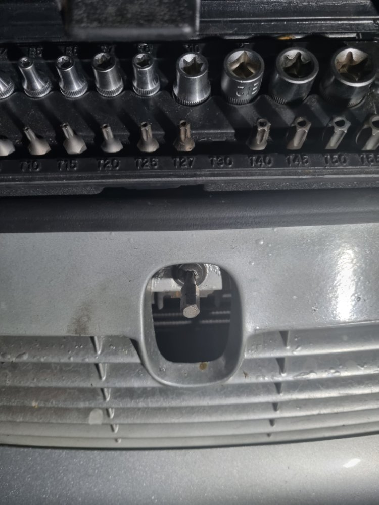

je confirme (si besoin) ce que dis Yves
la calandre se dépose simplement par les 5 vis Torx (j'ai le souvenir de T25 et non de T27 : peut être un changement selon les années, ou ma mémoire qui débloque
celles sous les phares peuvent être pénibles à trouver

Je confirme c'est bien du T27 malgré que l'on croit que le T25 entraîne la vis.
Attention on peut abîmer l'empreinte de la vis, si elle résiste un peu.

Les miens sont définitivement des T30. Les vis sont M6.

Oui c'est bien du T30.

T30 est possible de mon côté, c'est la taille pas courante T27 que je n'ai pas
