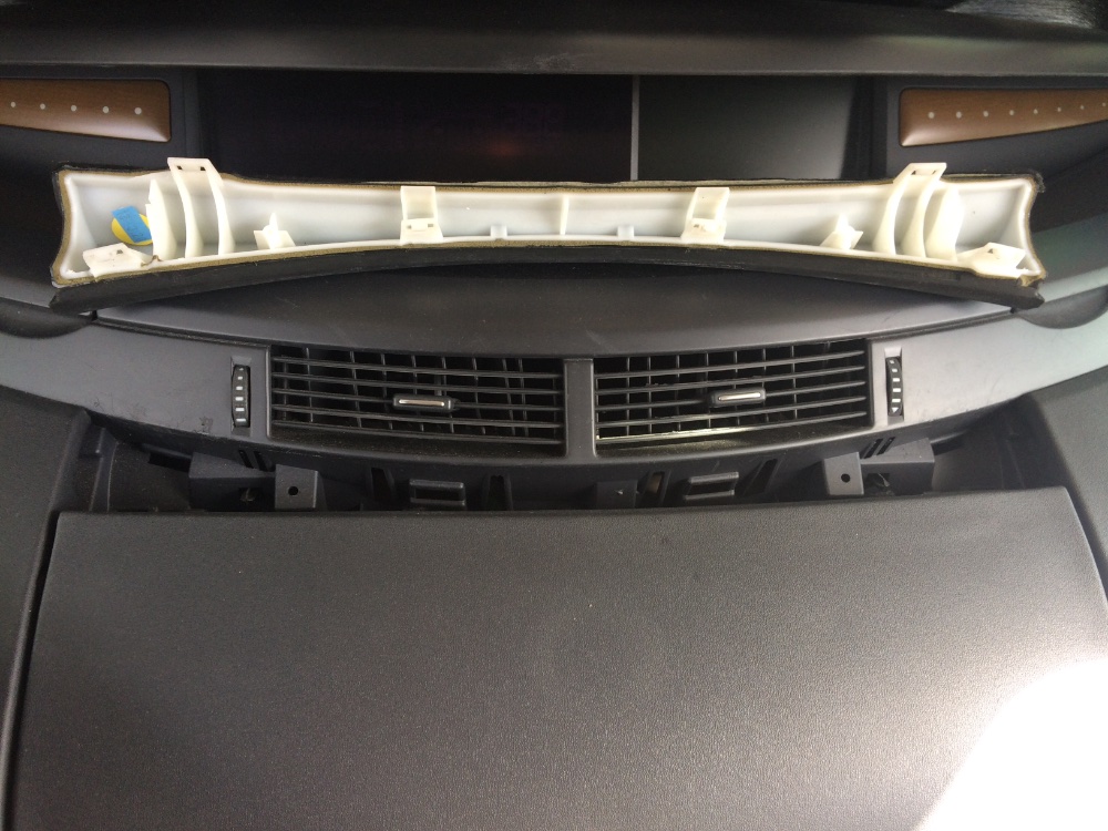

Re: Demande de conseils sur Grand Espace IV: FAP ou sans FAP, BVM ou BVA etc...
j'ai pour ma part recollé le couvercle de boîte à gants avec une colle epoxy bi-composants (avec résistance au "pelage" la plus forte possible).
Application puis maintien avec serre-joints en enlevant la garniture juste au dessus du couvercle.
Ça tient bien depuis le printemps, malgré les fortes chaleurs de cet été, à voir dans le temps.
Au pire, s'il faut le refaire, c'est rapide et facile.
Photo après recollage garniture encore enlevée.
Il n'y avait que les coins à recoller.
En effet l'epoxy doit être la meilleure des colles dans cette situation. J'avais utilisé de la colle polyuréthane liquide. Ça a fini par coller le schmilblick mais seulement après avoir collé tous les doigts
Super interessant! (le reste du message aussi hein, mais je ne cite que ça pour ne pas faire trop lourdnagrrra a écrit : 20 sept. 2022, 13:43 En ce qui concerne les montants intérieurs de pare-brise, le revêtement textile se "décolle" à la longue. Ces éléments sont fabriqués d'une façon très spéciale : la membrane textile est placée au fond du moule avant l'injection du plastique (polypropylène). L'inconvénient de cette matière est qu'elle est impossible à coller (sauf colle technique PP sur PP). J'ai réparé les miens en soudant les bords du textile décollé à l'armature en PP. Ceux qui tentent le collage avec je ne sais quelle colle se dirigent vers un échec à plus ou moins long terme.
