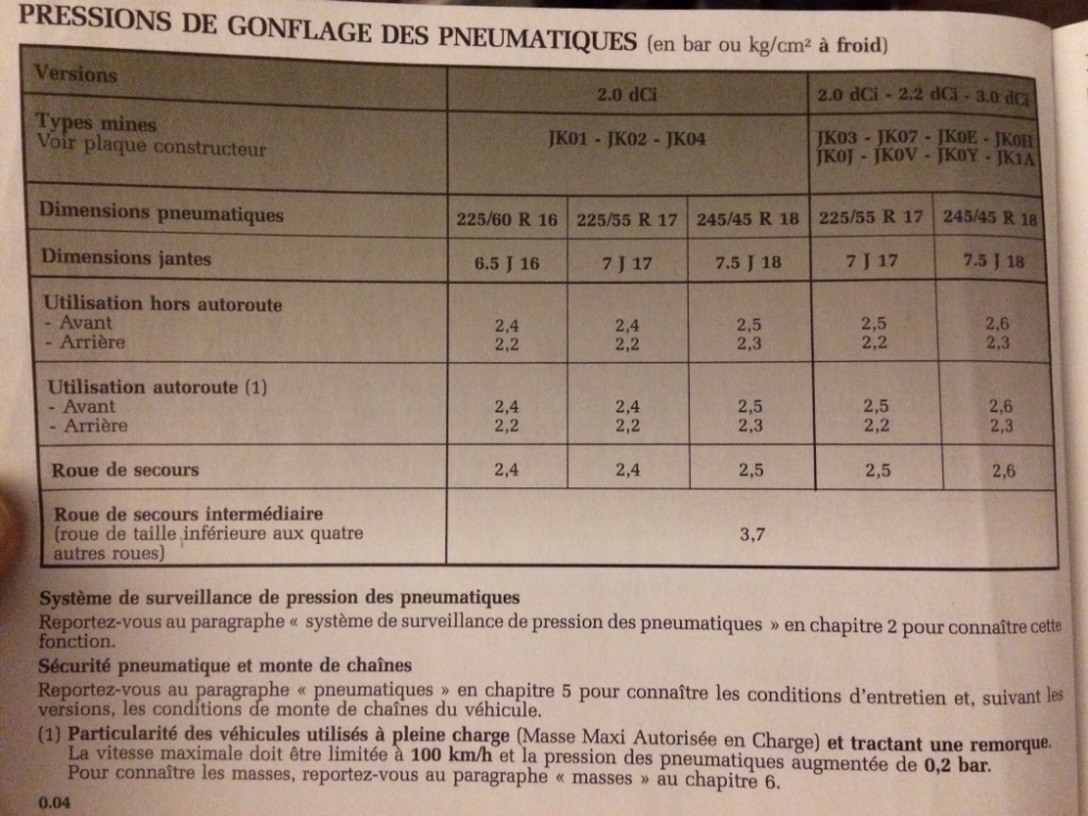

On trouve ça dans la notice de mon 3,5 de 2007, indication en fonction du type mine:

Demande aux gars du CT où tu vas quels critères ils ont. Même si les points de contrôle sont fixés par la loi, les contrôleurs peuvent être plus ou moins zélés.
À mon avis, comme l'Espace a été homologué en 225/55R17, ça ne doit pas poser le moindre soucis. Il y a également une table de correspondance avec quelles montes de pneu peuvent être acceptées. De mémoire, ça permet notamment de trouver une monte pour remplacer celle d'origine disparue. Même si le véhicule n'était pas homologué avec ces tailles, il existe une tolérance. J'avais trouvé ça en ligne, je vais fouiner voir si je l'avais enregistré sur mon ordinateur.

un conseil, change de centre de CT, l'espace en 2.0 dci est en 17", point barre, s'il n'est pas capable de te dire si ça passe ou pas, perso, pas confiance.

je viens d'aller vérifier dans la porte du mien, étiquette en 17 (225/55/17) et 18 (245/45/18)

Salut, c'est qu'il a été vendu monté en 17".
Pour moi, il n'y a pas 10000 questions à se poser: tu as un 2.0 dci 130, donc JK02, et selon la notice que j'ai posté il y a quelques posts plus haut, tu peux monter des 16", des 17", ou des 18".

faut pas se prendre la tête avec tout ça, si la version belge était bien en 16" tôles d'origine il n'y a pas eu de modif, surtout si ton étiquette intérieure précise les 2 montes...
quand à l'homologation / légalité de passer en 17 "origine espace" il n'y a aucun problème niveau CT ou assurance, tes jantes proviennent bien d'un espace et tes pneus si ils sont conformes aux prescriptions constructeur (tailles, et indices) tu n'auras aucun problème
j'ai un 2.0T BVM ,finition Expression (ou pas :?: ), en jantes tôles 16" d'origine, étiquette 16" uniquement dans la portière, idem dans my renault, il est monté en 205/60 R16 97V avec les boulons de roue avec la "rondelle pour jantes alu", je viens de passer en 17" monte d'origine donc 225/55 R17 (bon avec des jantes de Lag II, c'est tout ce que j'ai trouvé à proximité mais taille déport équivalent).
mon livret indique bien les montes en 16 ou 17 d'origine je suis donc maintenant en 17 comme le donne la possibilité le constructeur
