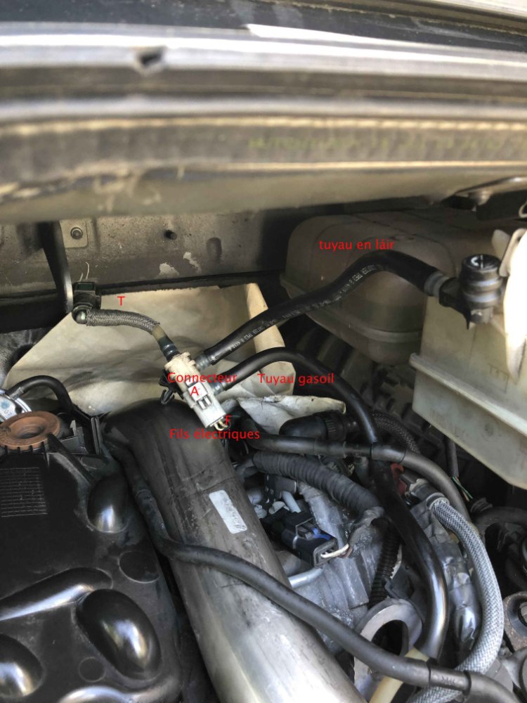

Bonjour tout le monde,
J'espère que vous allez bien.
J'ai donc coupé le tuyau T et et l'ai remplacé par un morceau de durite avec deux colliers de serrage aux 2 bouts pour l'étanchéité.
Malheureusement le voiture refuse toujours de démarrer.
Je constate le noeud de connexion A un peu mouillé. donc il y a une fuite.
Est-ce que, d'après vous, une petite fuite empêche la voiture de démarrer.?
Si oui je dois changer le faisceau d'alimentation.
Connaîtriez-vous sa référence pour Espace 4 2.0l iDC Carminat Vidéo-Loisir?
Où pourrais-je l'acheter ?
À toutes/tous, mes sincères remerciements anticipée,
Cordialement,
