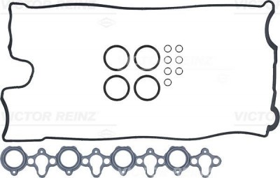

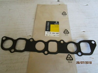

Pour les joints du collecteur d'admission, j'ai deux formes, ça ou ça. Faut il changer l'un ou l'autre ou les deux (c'est pas cher).

Pour la photo du haut, le grand joint avec 6 trous, ce na va pas sur ce moteur !!
Pour ton collecteur/couvercle, c' est un grand joint avec les 4 orifices d ' admission , ainsi que le tour des injecteurs avec à chaque fois, 2 fixations.
Ensuite, pleins de petits joint cylindriques pour toutes les fixations. Et enfin, un grand joint périphérique qui s' emboite dans une rainure du couvercle.
Les gros joints cylindriques de la 2 eme photo, vont sur le collecteur avant.
Et oui, il y a 8 entrées d' admission. 4 sur le dessus , et 4 devant.

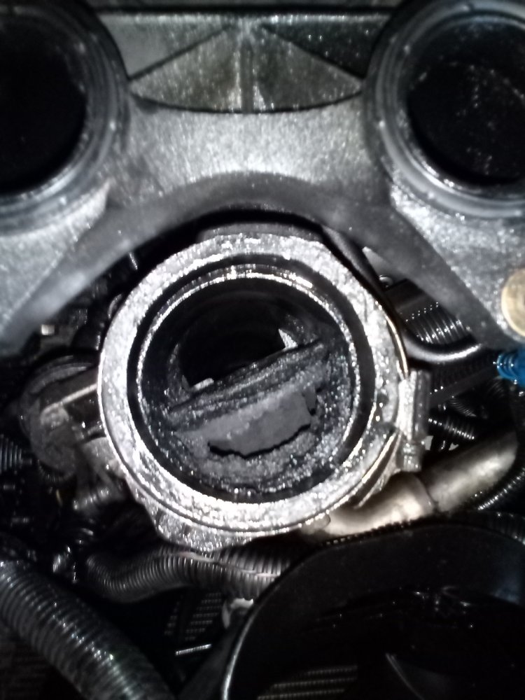

Bonjour à tous, j'ai fini les vendanges ce matin, j'ai eu les joints à midi et j'ai donc démonté cet après midi, rien de spécial, j'y vais lentement en prenant un café quand je sens que je fatigue. J'ai fini de démonter et j'ai trouvé un magnifique boitier papillon qui a besoin d'un bon nettoyage
Comme en dessous il y a la vanne EGR, je pense qu'elle va y avoir droit aussi.

oui, un grand classique... parfois on passe à peine un doigt dans les conduits d'admission tellement c'est encrassé..
ton collecteur, tu vas aussi devoir le nettoyer en profondeur, tant qu'à faire qu'il soit déposé..
