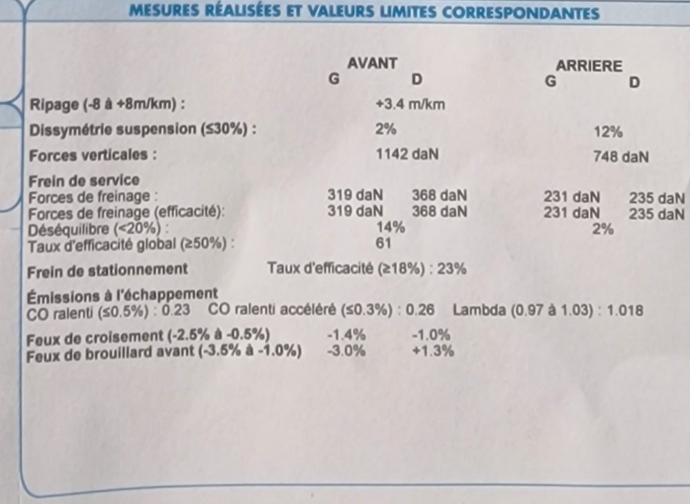

Rapport du ct niveau pollution ( CT OK d'avant hier)

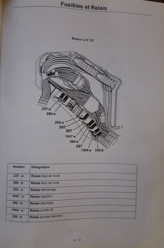

Je déterre ce sujet car le titre et le bon : mon V6 refuse de démarrer :cry:
J'ai exclu le problème de BVA car quand je mets le sélecteur sur D, je n'ai aucun bruit lorsque je tourne la clef.
Sur N, j'ai un "clic" qui provient du compartiment moteur, la tension au tableau de bord ne faiblit quasiment pas, et le démarreur ne se lance pas.
Avant de démonter la moitié de la voiture notamment pour checker le fil de masse sur la boite, je voudrais vérifier les fusibles/relais qui sont à côté de la batterie : j'ai ré-enfoncer certains relais qui avaient pris du jeu, et les fusibles en place ne sont pas fondus (pourraient ils être défaillants quand même ?!?) ==> toujours le même symptôme : "clic" et rien ne tourne.
Évidemment le clic me fait penser à un relais mais je n'ai rien vu de tel associé au démarreur sur le L7X ... Je précise que j'ai eu des alertes avant-coureur, 2 ou 3 fois dans le dernier mois elle n'a pas démarrer au premier essai (même symptôme) mais au second essai nickel.
Auriez-vous le descriptif de la boite à fusibles/relais pour ce véhicule ?
Merci de votre aide

PeteTheCoyote a écrit : 12 oct. 2023, 22:09 Bonjour à tous,
Merci de votre aide
Salut Pete
Pour moi sa vient du démarreur.

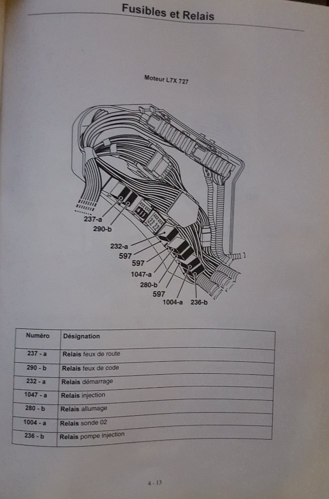

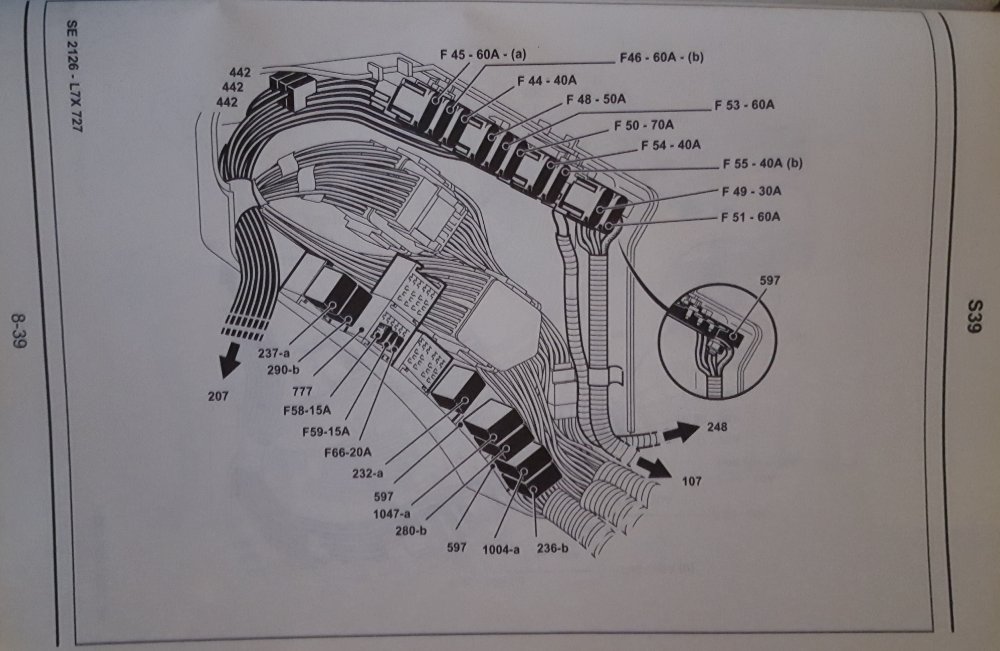

Voila le descriptif:

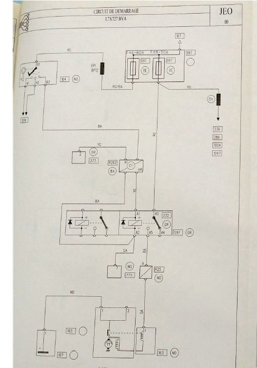

Message non lu par SAHRO »
