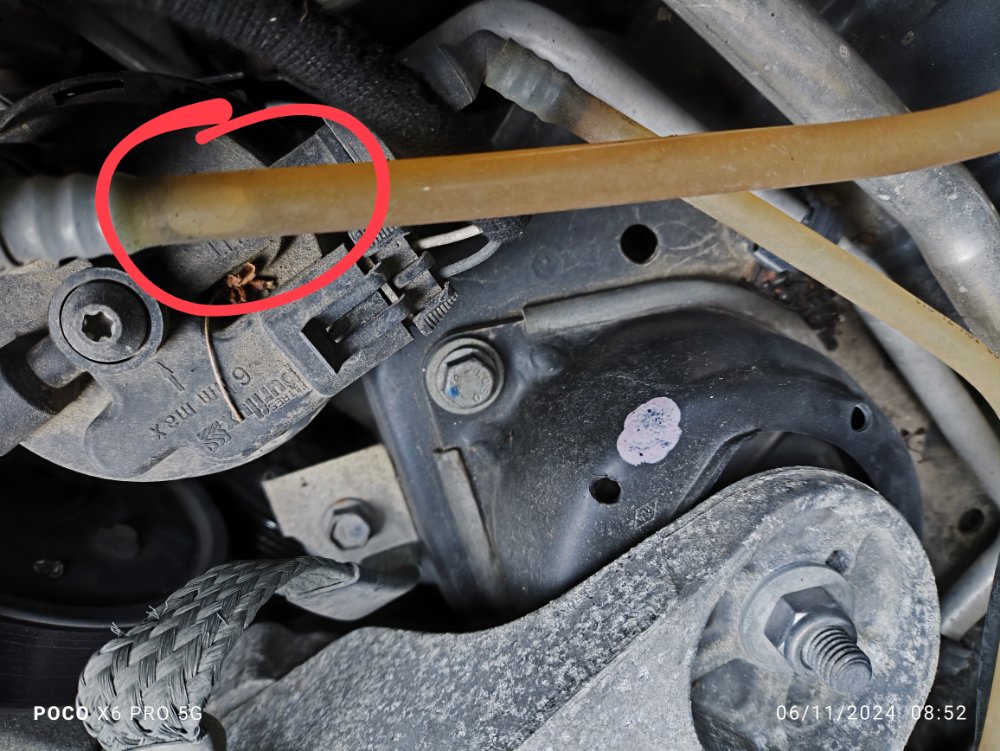

Il me reste un truc à vérifier : des traces d'huile gras à la jonction entre le reniflard et l'admission après le débitmètre

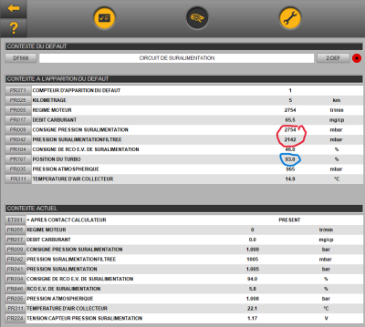

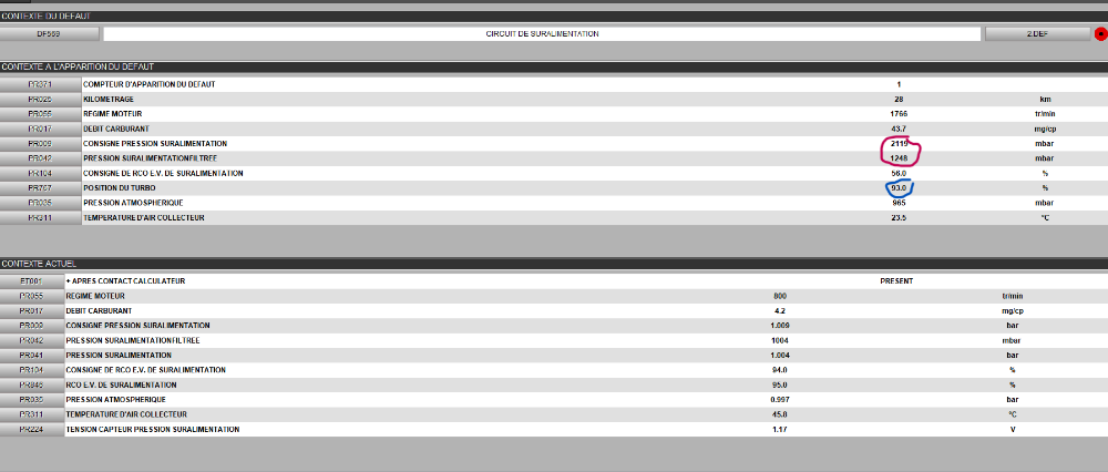

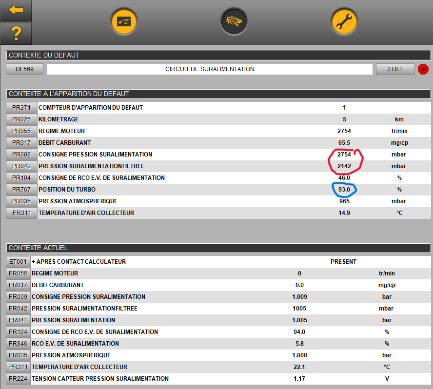

ça se complique :cry: j'essaie d'être précis espérant que quelqu'un puisse avoir la bonne interprétation :roll:
Finalement ça n'est pas (que) l'électrovanne a priori... le défaut df569 de suralimentation réapparait mais un peu différemment
Rappel des faits:
Injection à contrôler, diag=DF569 : sural faible et moteur bridé à 3000 tr/min
  • -Pas de fuite détectée, capteur pression OK selon le diag, FAP OK (masse suie =18g lors de l'apparition de la panne, montée depuis à 42g actuellement), Débimètre propre mais néttoyé au nettoyant frein, filtre à air changé (la mousse du boitier déjà retirée il y a des années)
  • -Remplacement de l'électrovanne de suralimentation ==> La voiture retrouve une très bonne santé, moteur très réactif et souple (beaucoup mieux qu'avant la panne)
  • -qlqs 10aines de km plus tard, en pleine charge, le même defaut réapparait
  • -effacement de la panne
  • -puis je reteste de roulage "normal" : en conduite souple, pas de defaut (montée à 110km/h, plus que 3500 Tr/min parfois), mais la voiture est moins réactive (accélération très progressive)
  • - sur le chemin de retour, passage en mode manuel en 4ème vitesse, accélération pédale au plancher, j'ai l'impression que l'accélération est molle, à 4500 tr/min j'ai eu le message d'injection à contrôler +arret moteur et mettre sur P. C'étati un peu dangereux l'arret moteur en pleine route avec la perte de la direction assistée en pleine nuit
  • -je me mets à coté de la route, redémarrage puis arret moteur immédiatement, impossible de redémarrer
  • - puis j'ai eu l'intuition de débrancher le débitmètre, et magiquement la voiture a redémarré ce qui m'a permis de finir mes 5km restant en mode boeuf :(
  • -diag (meme chose que les autres fois)
  • -après effacement du défaut de sural df569, puis rebranchement du débimètre , la voiture redémarre
NB: Jusqu'à ce soir, le défaut df569 apparaissait sans arrêt moteur, ni obligation de débrancher le débitmètre pour pouvoir redémarrer
Quelques pistes/interrogations qui me chiffonnent :idea:
  • LA POSITION TURBO PR767 est à 93% à chaque apparition du défaut (cf. entouré en bleu sur les photos) ça correspond à quoi ?
  • la CONSIGNE POSITION VOLET ADMISSION (PR672) est fixe à 95% en permanence, alors que sa POSITION (PR747) est à 74.4% en permanence aussi
  • Comment expliquer l'arret moteur en roulant, et l'impossibilité de redémarrer avant de débrancher le débimètre?
  • Est ce que ceci suffit pour incriminer le débitmètre? y a t il un moyen de tester son bon fonctionnement?
Merci de me lire jusqu'au bout :D
Modifié en dernier par Free_Man le 31 oct. 2024, 10:40, modifié 1 fois.

Re: Problème suralimentation 2.0 Dci 150CV
Ben zut !
Free_Man a écrit : 31 oct. 2024, 01:14
Géométrie variable ? Je crois que ton moteur en a une. Si elle grippe (ça arrive) ou sa commande est défaillante (ça arrive aussi) tu auras un problème de sural (important ou non).
Cf. un de mes messages précédents de ce sujet, ça parait en effet bizarre, il n'y a pas moyen de contrôler visuellement cette position ? Histoire de savoir si c'est ouvert ou si le débit d'air est restreint. Et pour savoir si le volet déconne ou le capteur qui informe de sa position.
Peut-être que quelqu'un connait la résistance nécessaire. Malheureusement c'est un grand classique comme panne, donc c'est bien possible. Plus haut, tu écris nettoyé au liquide de freins. Rassure-moi, tu veux dire au nettoyant freins et pas au liquide ?

Tu as uniquement injection à contrôler ou aussi anti-pollution à contrôler ? L'électrovanne est elle bien neuve ?
Ton fap il est à combien de G d'ailleurs ?
Ce conduit n'est pas fissuré ? Image
Espace 4 2.0 DCI 175CV 311000~ KM Alyum PLUS FAP 2007 DYNAMIQUE.

FAP:
Comme disait LeJeune6troeniste, à l'apparition de la panne, le FAP était à 18g, hier il était à 40g (Mieux! de mémoire la masse de suie était montée à 42g sauf erreur de ma part il y a 3 jours, j'interprète que la régénération, certes inhibée en présence du défaut, doit bien fonctionner quand je le supprime et roule raisonnablement sans accélération et en prenant mon élan. Je suis obligé de le faire pour pouvoir rouler...)
Durites:
Je n'ai pas identifié de fuite évidente, mais je peux bien rater, le moteur étant très dense. Voici ce que j'ai vérifier:
  • la durite de retour échangeur air-air vers le répartiteur d'admission semble nickel.
    Pour info, cette durite est "neuve" (relativement à l'âge de la voiture :) ), je l'avais justement changé il y a 5 ans environ justement car abimée au niveau du collier supérieur. Pour la petite histoire, en cette période là il y a 5ans, cette fuite là ayant inhibée la régénération du FAP avait engendré le colmatage du FAP un certain moment, puis tout est revenu dans l'ordre dès que la fuite etait réparée et le defaut supprimée ==> je trouve personnellement que le système du FAP est assez fiable sur ce modèle
  • Durite du FAP derrière le catalyseur: vérifiée RAS a priori (pour info aussi , elle était raccourcie et serrée pendant le même évènement il y a 5ans)
  • Durite sortie Turbo vers échangeur air-air: RAS a priori
Antipollution: Il s'affichait au début après l'injection à contrôler, mais plus depuis un moment (depuis le remplacement de l'Electrovanne de mémoire)
Calage: par contre, ce qui est nouveau, c'est le calage qui intervient désormais 2 à 3 min après l'apparition du défaut. Démarrage impossible sauf débranchement du débitmètre (et rouler en ode dégradé) ou suppression du défaut
Personnellement, je suis très intrigué par les paramètres d'admission (la CONSIGNE POSITION VOLET ADMISSION (PR672) est fixe à 95% en permanence, alors que sa POSITION (PR747) est à 74.4% en permanence aussi)
Aussi, la doc constructeur qui parle de la rampe de retour carburant des injecteurs me perturbe (je ne vois pas la liaison: la suralimentation c'est en relation avec l'admission et non l'alimentation à ma connaissance)
je risque de finir au losange sauf si qlq 1 connait un mécano spécialisé (dans les Yveline/Essonne)
Bien à vous
