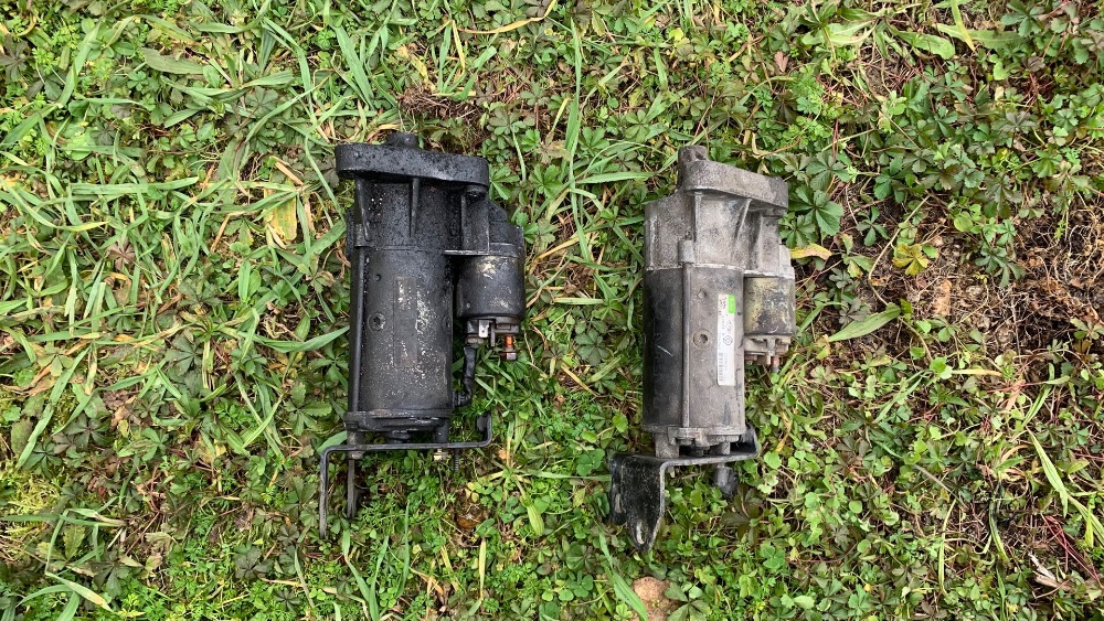

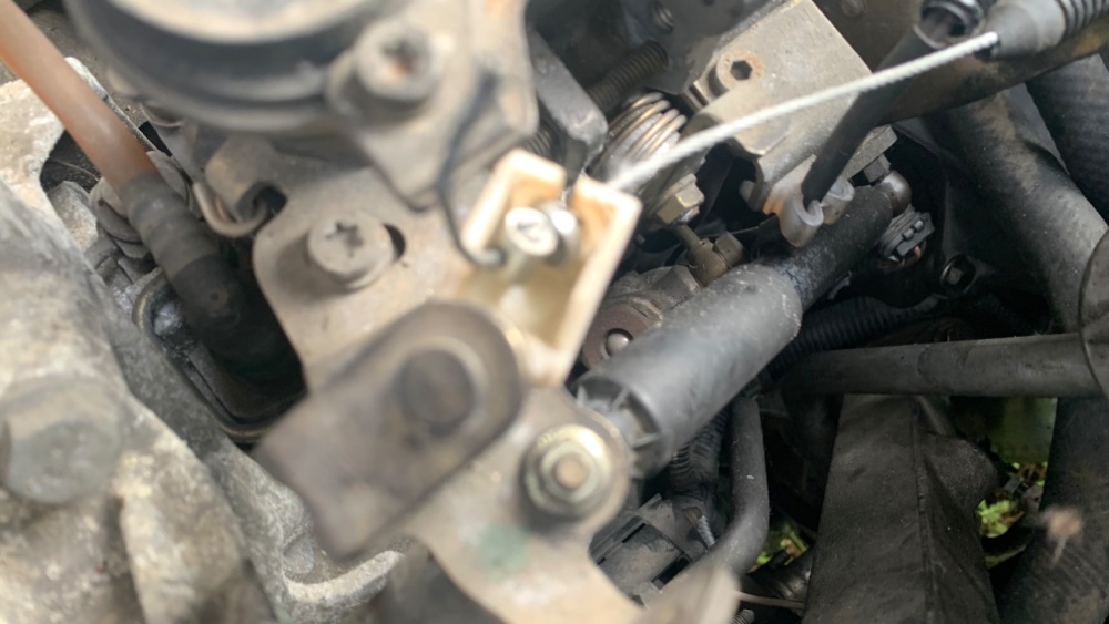

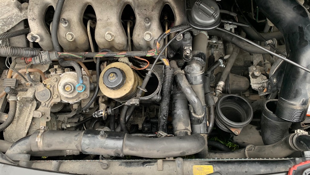

Première intervention sur le III : remplacement du démarreur 8)
J'en ai trouvé un d'occase à quelques kilomètres de chez moi, déjà démonté et testé pour 30 balles ! (Celui de droite)
L'opération m'aura pris toute une aprèm (de 14h à 20h), comme d'hab terminée dans la nuit à la lumière du télephone :lol:
On peut tout faire par en haut mais il ne faut pas avoir de trop grosses mains, pour ceux qui voudraient se lancer dedans il n'y a besoin que d'outils classiques (petit cliquet et moyen cliquet avec leurs douilles et rallonges, des clés plates et tournevis peuvent aider) les circuits de refroidissement et direction assistée n'ont pas besoin d'être vidangés même si ça doit faciliter l'accessibilité pour ceux ayant de grosses mains...
Il m'a fallu sortir la boite à air avec son support métallique et le débitmètre, les durites de suralimentation, la jauge à huile avec son support et le renfort métallique entre la pompe de DA et le bloc.
Voici ce que ça donne :
Il y a également un carter de protection en plastique autour du démarreur qu'il faut idéalement sortir, n'ayant pas le bon embout torx je me suis débrouillé en enlevant les deux vis du haut puis en le rabattant vers l'avant, ainsi on a suffisament d'espace pour passer.

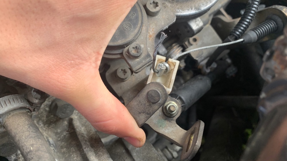

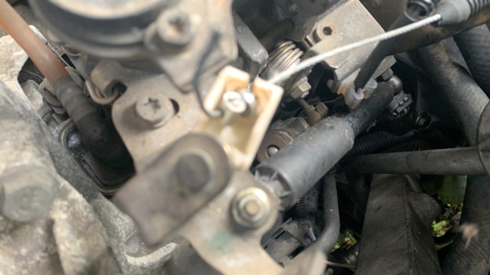

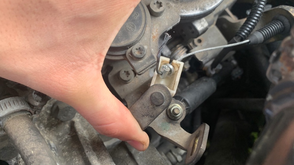

Ensuite en décalant le bocal de DA puis en déconnectant le câble d'accélérateur on a finalement accès au démarreur, maintenu par une patte métallique à l'arrière prise sur le bloc, deux boulons côté boîte et un côté moteur sous le solénoïde
Constat sans appel, après test sur une batterie l'ancien démarreur était collé de chez collé, rien à faire
Procédure inverse pour remettre le nouveau en place, et en terminant le remontage horreur, le clips de fixation du câble d'accélérateur qui me reste dans la main, brisé en deux...:oops:
Il m'avait déjà semblé faible au démontage, et bien maintenant je me retrouve avec une pédale au fond et l'impossibilité d'accélérer...
Heureusement maintenant le moteur démarre, au quart de tour même ! Et vu le couple du 2,2L, aucun souci pour le déplacer à l'embrayage :mrgreen:
Voilà ou je m'en trouve avec ce III, il est déjà autonome pour ses déplacements (à faible allure), c'est un bon début !

Un peu de répit ce weekend (ça faisait longtemps), l'occasion de remettre les mains sous le capot du III qui continue d'attendre patiemment son tour !
Deux avancées majeures au programme. Déjà j'ai solutionné mon (bête) problème de réglage du câble d'accélérateur ! En scrutant la pompe à injection de plus près j'ai remarqué que même manuellement avec le câble débranché il n'était pas possible de lui faire prendre ses tours. Ainsi je me aperçu que le petit verin amortisseur situé entre le support de câble d'accélérateur et le bloc moteur butait dans le corps de la pompe (ce vérin doit servir à atténuer les à coups et ramener automatiquement l'ensemble à la position de ralenti ?).
Cela bloquait donc mécaniquement l'accélérateur rendant le réglage du câble inefficace (ce que j'avais remarqué), en passant la main sous la patte de fixation j'ai découvert un second support de fixation "boule" permettant de donner un angle différent au vérin. Ni une ni deux je le déclipse, le change d'emplacement et règle de nouveau mon câble d'accélérateur... Et la magie opère :mrgreen: voilà une pédale d'accélérateur de nouveau pleinement fonctionnelle (en témoigne le nuage de suie expulsé par le pot d'échappement) !

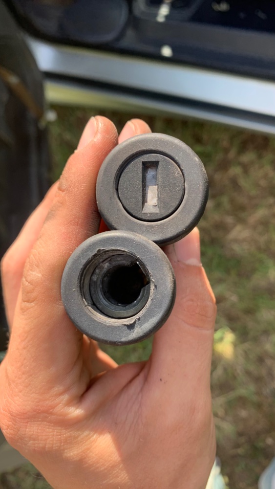

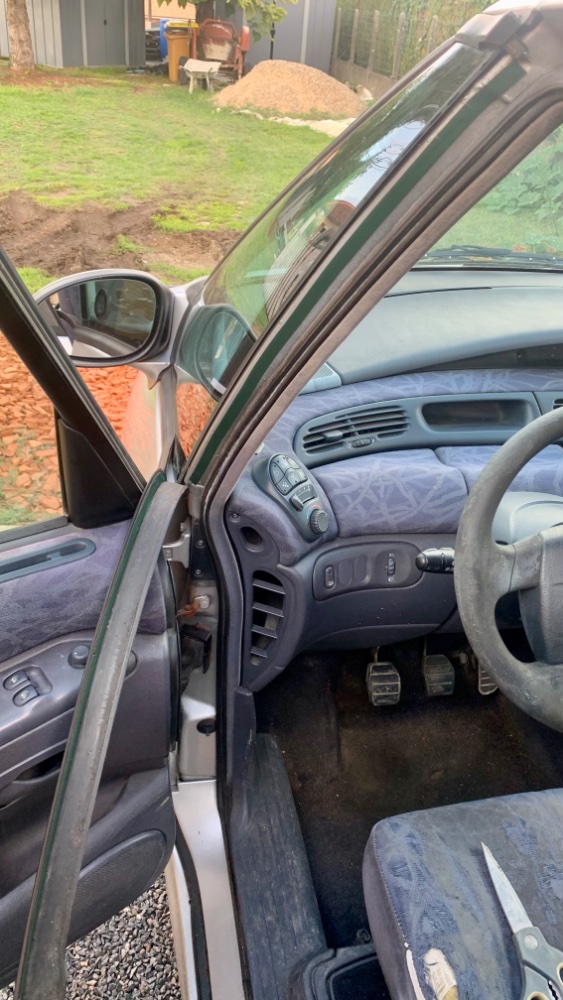

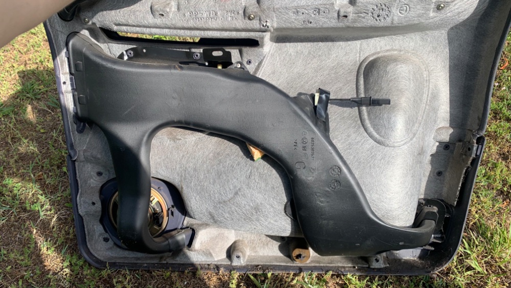

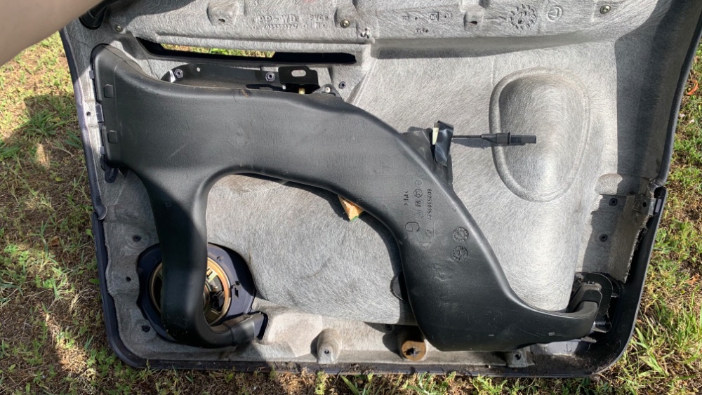

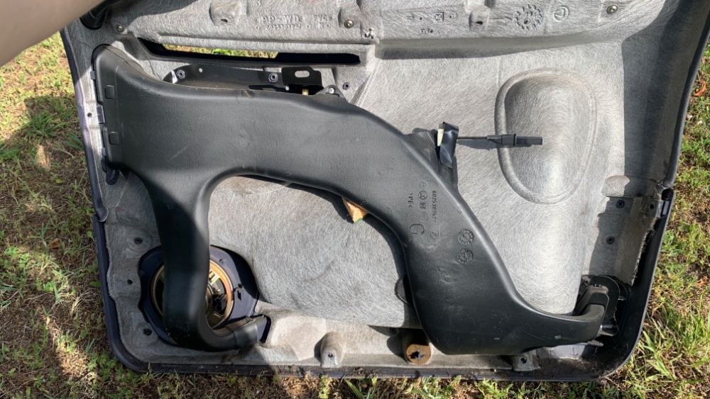

Ainsi part je me suis ensuite lançé dans le remplacement du barillet de porte conducteur complètement explosé pour en installer un nouveau, l'opération s'est révélée assez simple, et le panneau de porte vraiment facile à démonter, aucun clip, seulement des bonnes vieilles vis torx et un système de déconnexion de la poignée de porte bien pensé, un régal :)
Petite surprise au démontage :
une éponge de cuisine logée entre le panneau et la canalisation d'air, probablement pour atténuer une vibration désagréable -> laissée en place lors du remontage (dans le doute)
L'installation fonctionne, mais pas de centralisation quand on tourne la clé, seule la porte conducteur se verrouille, ce qui est peut être normal..? Comme le plip ne fonctionne pas non plus (la lumière s'allume à la télécommande mais rien ne se passe) je dois utiliser le bouton au plafonnier avant de descendre afin de verrouiller tous les ouvrants, puis verrouiller la porte conducteur manuellement avec la nouvelle clé.
Désormais le cabanon de jardin mobile accélère et ferme enfin à clé ce qui est déjà une belle avancée, ça réduit un peu le chemin à parcourir avant de pouvoir prétendre à un CT en bonne et due forme :D

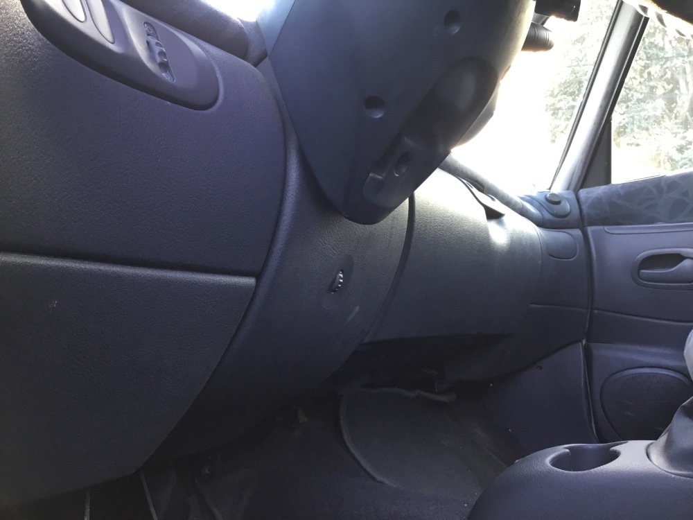

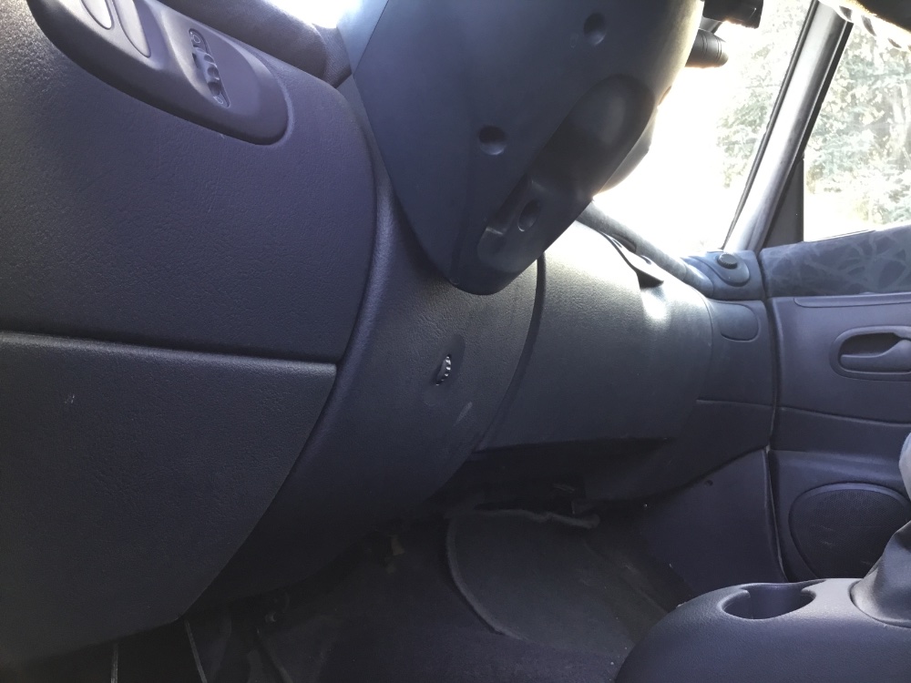

En attendant la suite : petite question du soir, a quoi peut bien servir cette molette sous le volant ?
Je l'ai repérée en dévissant le panneau de porte, ce n'est pas le réglage des phares puisque celui-ci se trouve plus haut sur la gauche, peut être servirait-elle à fermer le volet de ventilation aux pieds ? Ce serait du jamais vu mais je ne trouve pas d'autre explication..?

:idea: .... un rhéostat d'éclairage :?:
Messages : 8839
Re: [Mat-155] Espace III 2.2DT Alizé
bin oui.. simplement le réhostat de luminosité des instruments de bord.

grostoto a écrit : 10 juin 2023, 22:21 bin oui.. simplement le réhostat de luminosité des instruments de bord.
+1, tu peux facilement voir si ça fonctionne en mettant les phares même en plein jour, et avec le rhéostat au mini tu ne verras plus ton affichage au TdB.
Pour la clef, je te confirme qu'elle n'enclenche pas la centralisation :wink:

Merci pour vos réponses, effectivement c'est bien une molette de réglage pour la luminosité du TDB !

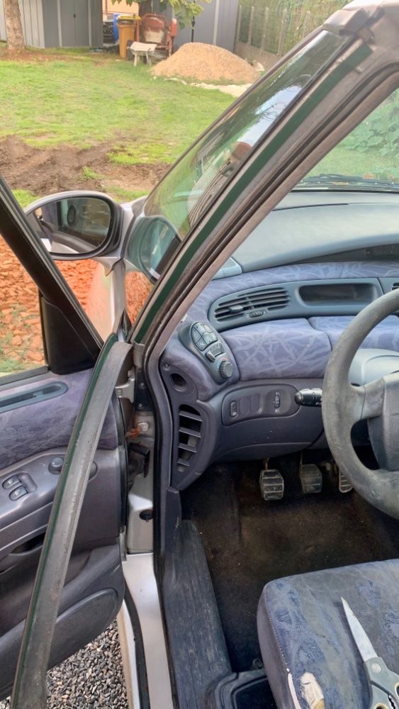

Testé hier soir, fonctionnement OK, l'occasion de remarquer que par contre les témoins de veilleuses et feux de croisement n'étaient plus opérationnels ! J'ajoute cela à ma liste de bricoles à réparer, sûrement deux ampoules...
Effectivement au CT ils ne vérifient que l'ouverture et non pas le verrouillage des ouvrants, mais bon au delà de ça je n'aime pas trop avoir une voiture qui ne ferme pas à clé au quotidien. Pour avoir quelques amis qui en ont fait les frais on n'imagine pas le nombre de personnes errantes qui "testent" la fermeture des portes de voitures la nuit par curiosité (que ce soit pour piquer des affaires, parce qu'ils ont un coup dans le nez ou juste comme ça pour voir...).
Ok Pete pour la clé, je ne m'inquiète pas plus que ça alors, le plip aura droit à une nouvelle pile dans le doute et si ça ne fonctionne toujours pas je pense qu'il restera comme ça :D

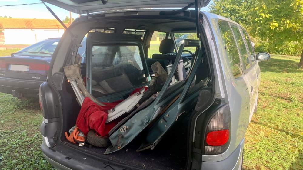

Le III est de retour en Gironde depuis hier, rentré par la route le coffre plein de pièces pour la Nevada il a très bien roulé !
Un peu plus de 700km avalés dans la semaine et un copain qui en est tombé amoureux :lol:
C'est moi qui l'ai ramené sur les 250 derniers kilomètres, tout s'est bien déroulé, c'est la première fois que je le conduisais sur un long trajet. La clim envoie du bois et malgré des pluies torentielles voire de la grêle lors de mon départ de Pau en fin de soirée qui on inondé les routes il ne m'a pas laissé sur le bord de la route. Par contre il est vrai que le moteur fonctionne en atmo, va falloir investiguer de ce côté là car il peine dans les montées, ça me rappelle les 1000km pour descendre en Espagne l'année dernière avec le IV sans turbo :mrgreen:
Seul incident du trajet : les joints de custode côté porte qui ont respectivement lâché à 100km d'intervalle dans les Landes. Je me suis arrêté pour essayer de les remettre en place mais rien à faire ils ont pendouillé tout le reste du trajet...

Niveau puissance j'ai levé le capot et depuis il y a du mieux ! L'amortisseur entre le bloc moteur et la patte de fixation du câble d'accélérateur butait dans la pompe à injection empêchant de mettre les gaz à fond, j'y avais déjà touché quand la pédale d'accélérateur était devenue inopérante après le changement de démarreur mais ce n'était apparement pas suffisant. Impossible de trouver comment l'installer correctement, pour l'instant je l'ai enlevé !
Malheureusement je n'ai pas pu pousser suffisamane les tests pour confirmer que c'était bien la cause de mon manque de puissance...

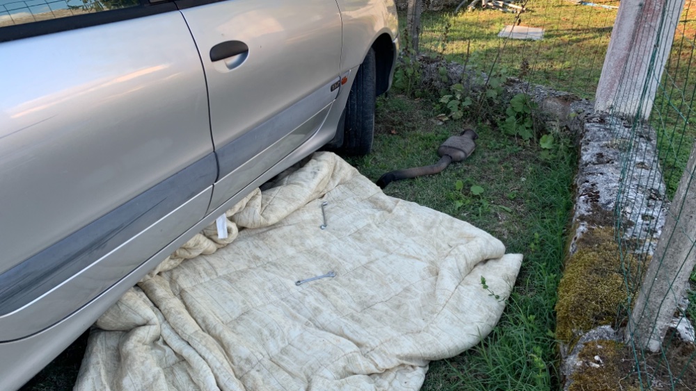

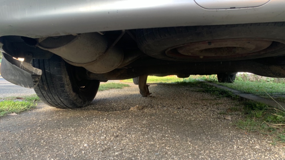

Ironie du sort en sortant du jardin aujourd'hui j'ai perdu le silencieux d'échappement arrière -> rupture du tube côté silencieux central. Arrêt direct vu qu'il trainait, sorti de ses silentblocs au bord de la route je suis allé le poser au garage, son absence ne fait pas vraiment de différence à l'oreille !

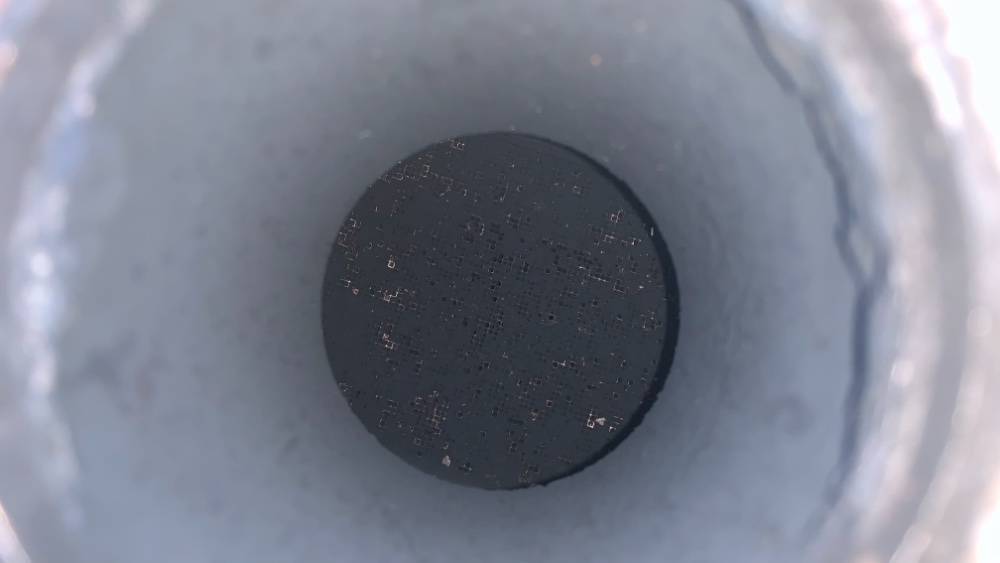

Je m'arrête ensuite charger quelques affaires, repars et 300m plus loin c'est en amont du silencieux que la ligne se démanchonne cette fois-ci -> catalyseur qui traine parterre -> demi tout et retour à la maison.
J'attrappe deux clés de 13mm et une vieille couverture pour me rouler dessous, les boulons ne sont pas grippés, il sort en 5min !
A l'oeil il me semble plutôt correct intérieurement, pas trop bouché par la suie :
Cette fois-ci par contre ce n'est plus la même histoire, l'echappement libre se fait bien entendre en accélération et le turbo souffle au lâcher de gaz, de quoi laisser quelques passants perplexes (heureusement je n'allais pas loin).
Je crois qu'ils ont un peu trop trop trifouillé les raccords au CT, c'est un coup de chance que cela ne me soit pas arrivé dimanche soir sur l'autoroute, sortir pour ramper en dessous par les pluies torentielles qu'on a eu ça n'aurait pas été la même histoire !

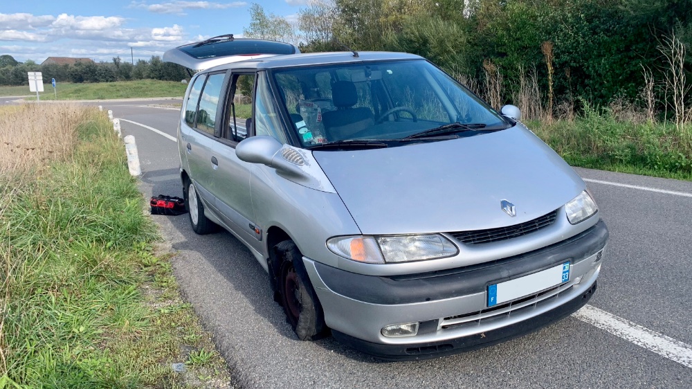

Aujourd'hui c'était le (vrai) baptême du feu pour le III !
Au programme départ à 7h00 de la maison tout droit vers Angers pour brasser des meubles, puis retour en s'arrêtant à Parthenay, Angoulême et l' ouest de Bordeaux. Un parcours mixte d'un peu plus de 800km, sous le soleil 8)

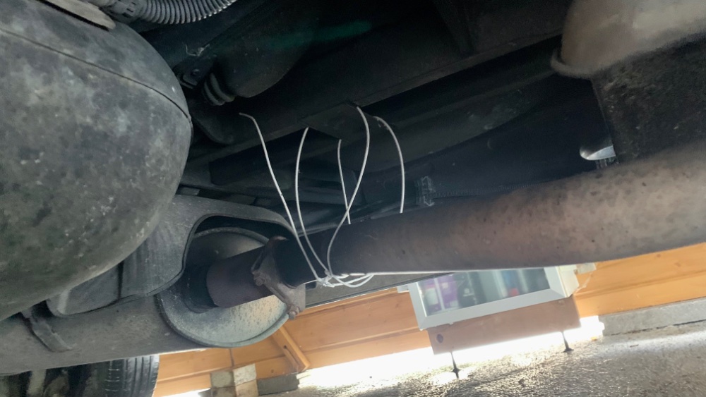

Des préparatifs sommaires : niveaux, pression, remise en place approximative de la ligne d'échappement en attendant sa remplaçante, démontage des sièges pour passer en mode "soute".
J'ai aussi recollé les joints de parebrise avec de la mousse double face identique à l'origine (mais en doublant la dose)
Le trajet s'est globalement assez bien déroulé, lors de l'aller sur la N10 je trouvais que la jauge descendait un peu vite (1 barette = 90km) et pour cause, du fait du manque de puissance, pour tenir un 110km/h (réel) je suis quasiment tout le temps pied au plancher...
Quand la troisième barette a disparu, comprenant qu'à cette allure j'aurais du mal à boucler l'aller - retour sur mon plein j'ai décidé de changer de conduite. Exit les accélérations franches je suis passé en mode éco avec des montées en régime longues faisant peu souffler le turbo et une allure plus réduite (100-105km/h au lieu de 110-115km/h).
Cette technique a rapidement fait ses preuves (enfin pas si rapidement du coup) puisque la barrette suivante a duré 145km !
J'ai donc continué à ce train pour finalement relever une moyenne globale sur la journée à environ 8,1L. Moyenne à prendre avec des pincettes car je ne suis pas parti avec le plein à raz bord ce qui rend les mesures imprécises
Egalement l'état de la voiture ne peut que jouer en sa défaveur : entretien approximatif, problème de puissance, géométrie dans les choux, pneus anciens...
Donc la consommation devrait diminuer, à allure et trajet équivalent mon Grand IV 2.0 Dci consomme tout de même 25% à 30% de moins !

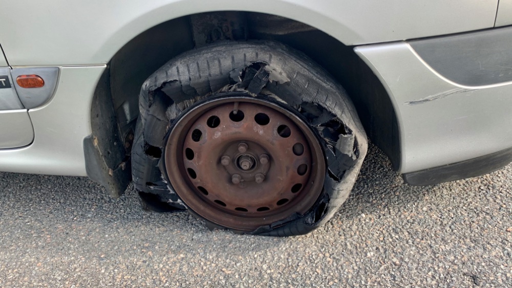

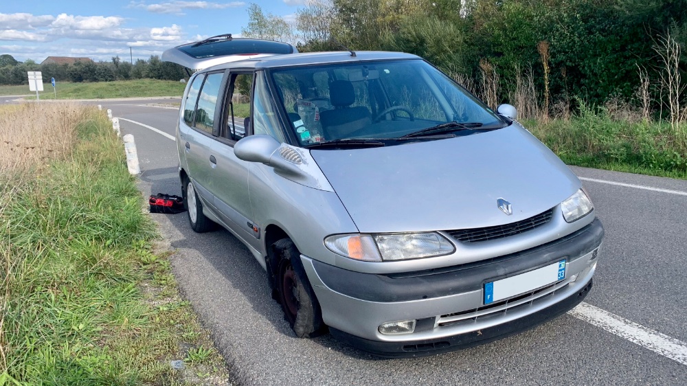

En parlant de pneu, il m'a quand même fait un caprice en fin de parcours à moins de 100km de la maison, et pas des moindres puisque le pneu AVD à littéralement explosé durant la 11ième heure de route alors que j'étais sur la voie de droite à 100km/h. Sa pression était bonne et au toucher il n'était pas plus chaud que ça... ais-je roulé sur quelque chose sans faire attention ? Ou est-ce simplement l'usure + le roulage prolongé ? C'est vrai qu'il n'était pas beau (signalé au CT) et que je lui ai fait parcourir son kilométrage de l'année 2022 en une seule journée, c'était peut être un peu osé...
Je m'en sors bien, tombé en panne juste au niveau d'une bretelle d'entrée j'ai pu me rabattre rapidement sur la BAU et faire une petite marche arrière pour installer la roue de secours en sécurité loin des voies. Lors de l'éclatement il est resté très stable et contrôlable, pas de quoi se faire peur, dans la bataille j'aurais seulement perdu l'enjoliveur qui a éclaté, aucun autre dégât par chance :
Le système de roue de secours était légèrement grippé mais j'avais le nécessaire avec moi ! J'ai ensuite repris la route jusqu'à la maison à allure encore plus pépère sur ces 80 derniers kilomètres pour switcher avec le IV afin de terminer la mission direction Bordeaux. Et bien sûr, il n'a pas démarré...
