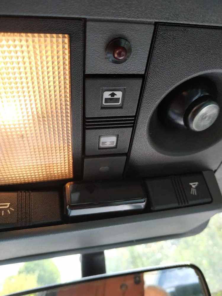

J'adore le toit ouvrant !

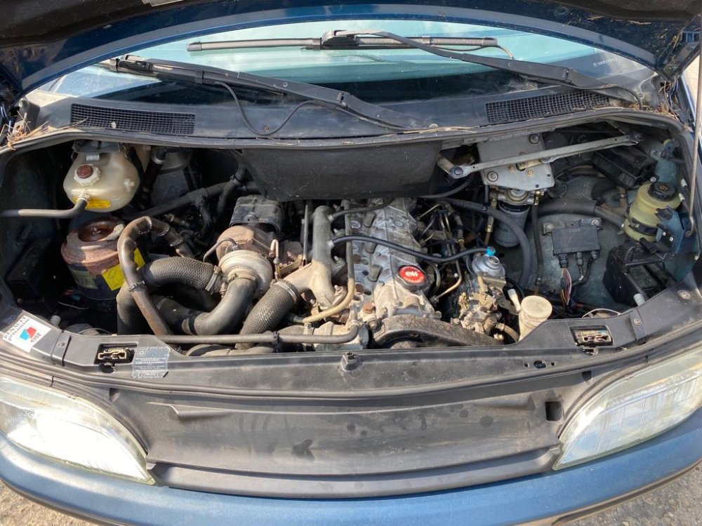

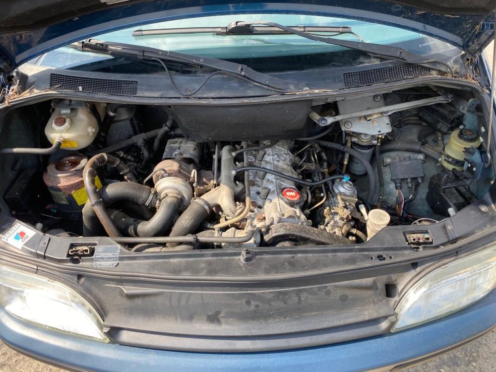

La pompe à injection a été refaite

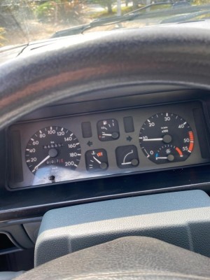

Le ralenti ne vous semble pas élevé ?

Concernant ton ralenti, il n'y a pas une grande différence par rapport au mien qui est un poil plus bas, mais cela reste minime.
Peut être que ton ralenti accéléré était encore en fonction quand tu as pris la photo.
Ce que je trouve bizarre, c'est ton aiguille de refroidissement qui atteint le 4eme trait (est ce que les ventilos se déclenchent bien).
20 ans de placard, pompe injection changée, peut être il y a-t-il certains joints (pas d’herbe :lol: ) a surveiller.
Le principal, c’est qu’il est chez toi et ma foi, tu peux avancé à ton rythme pour l’entretien et les quelques réparations a faire.

La photo du compteur a été prise par Terek, lors de l'essai, donc moteur tournant.
Sur la vidéo, on entend bien les ventilo tourner.

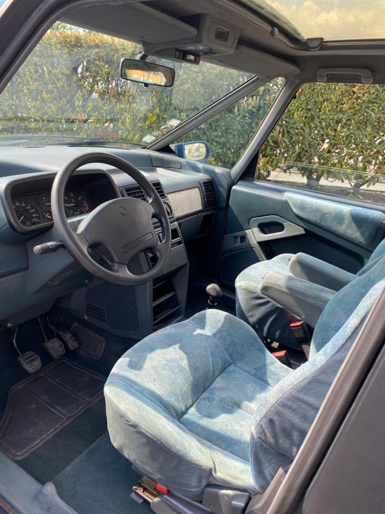

Jolie trouvaille ce II 8)
L'intérieur en particulier a l'air vraiment bien conservé !

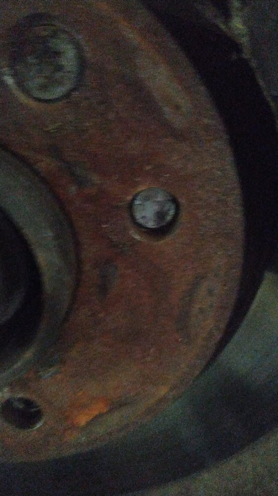

Au remontage, grosse galère sur la roue AVD, boulons serrés à mort, avec un boulon qui a laissé son filetage sur place, et l'autre qui s'est cassé dedans.
1h30 pour récupérer le pas de vis encore sauvable, et je rentre avec 3 boulons au lieu de 4 sur la roue AVD....
Donc, un moyeu à changer :twisted:

La commande de T.O., bien intégrée à la console de toit du "2" !
Ce n'est pas du bricolage.
Si quelqu'un a des infos, sur ce toit ouvrant en option sur les "2", nous sommes preneurs !!
bédouin
Messages : 490
Année : 1997
Re: [EAime] Remise en forme Espace "2" 2.1 Dtv "Alizé" 1997
Message non lu par bédouin »
Ton toit ouvrant électrique est bien une option sur le 2 de 1996, la ref: 6025313721.
je pense que Renault se sont servi de l'emplacement du cache sous lequel se trouve la 3eme vis torx pour ôter la console et ainsi pouvoir mettre un interrupteur avant/ arrière pour le fonctionnement du toit ouvrant éléc.
C’est un peu tirer par les cheveux comme explication mais possible.
C’est marrant que tu possèdes le TO électrique alors qu'il te manque les interrupteurs de remontée les vitres arrière électrique.
je vais voir sur la NT de 96 ce qu'il y a la dessus.

Début des travaux cette après-midi :
Remise en forme du faisceau électrique dans le capot, l'antidémarrage ayant été shunté, mais les branchements laissés à nu.... Travail de gougnafier, pour rester poli. Bon, l'avantage, c'est qu'il n'y a plus de soucis avec ce truc-là.
Investigations au niveau lave-glace AV, tuyau coupé sous la baie. En attente de raccords que j'irai chercher plus tard, en même temps que le silent bloc du silencieux d'échappement, cassé net, faisant que le tube est en appui sur le longeron et vibre bien ! :lol: :lol:
Dans le même temps, support caoutchouc du filtre à huile à changer également. Sera fait lors de la vidange, la semaine prochaine.
Recollage du joint de pare-brise, côté conducteur.
En attendant l'attelage qui doit arriver en fin de journée, apporté par Mat-155, passage au dégrippant de la boulonnerie du pare-choc, car je pense m'y attaquer demain, les pièces de freinage étant en route, prévues arriver en fin de semaine.
