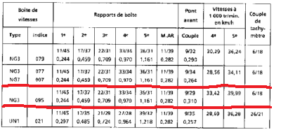

C'est bien normal Saal, faut qu'on cultive l'entraide :wink:
C'est bête mais la doc des boites NG n'a pas le code des Espaces II: J635...
Ni le détail des boites NG3-095.
Mais on trouve ça dans la doc générale:

par marcus67
En 1 , tu as un Espace 2 donc le type est J63- . ou S63- pour les commerciale
Le type des R21 est L------ .
Le type des R25 est B------ .
Le tableau qu'a donné Sigma donne les caractéristique de la NG3 095 ( les rapports de BV , couple conique et tachy )
Capture d’écran_2023-06-20_00-37-45.png (32.72 Kio) Vu 6399 fois
Tableau d'affectation dans le manuel pièces PR 1234

En résumé entre la NG9-002 et la NG3-095, pour avoir la vitesse correcte au TDB il faudra échanger le pignon de tachy dans le carter arrière.
Sinon les rapports de boite sont identiques, du bol!
Si tu te lances dans l'histoire du pignon, le bazar est survolé brièvement dans la doc des NG (quelques dessins où c'est visible) mais il y a peu de détails... ça serait intéressant que tu fasses quelques photos si tu peux.
Bon courage!

Quand je dis étalonner, c'est noter la vitesse qu'annonce le compteur quand mon GPS annonce 50, 80, ou encore 90 km/h...
on peut même faire un petit point de peinture sur le compteur... :roll:
d'après le tableau, la NG3-095 donne près de 40 km/h à 1000 tours en 5ème..
J'ai pas pu trouver la NG9, ça aurait permis la comparaison...

Tu as les rapports de la boite NG9-002 sur le tableau que tu as posté précédemment:
https://nsm09.casimages.com/img/2023/06 ... 201080.jpg
Identiques à la NG3-095, donc on imagine que sans changer la taille de tes roues sur ton Espace, les rapports/vitesse seront également identiques.
Mais j'y pense en voyant ton TDB: tu as un DTV, donc normalement en boite plus courte... ça ne devrait pas être une 095 si j'ai raison :roll:
Ou alors tu as fait comme moi: changé le compteur.

Exact, même rapport de boîte, même rapport de pont, la vitesse ne devrait donc pas varier,
par contre les tachy sont différents ce qui implique qu'à vitesse égale, le compteur adapté à
la NG3, remplacée par la NG9, n'annoncerait alors plus la vitesse réelle avec cette NG9, non ?

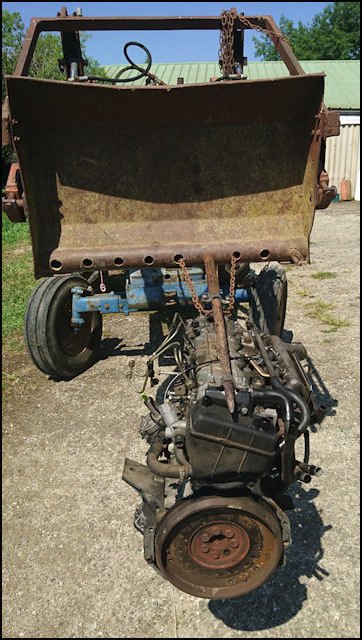

Bon, ça y est avec l’aide d’un copain, nouveau moteur mis en place, par en haut,
avec la fourche du tracteur, tout en m'inspirant de l'outil de levage spécifique Renault,
permettant ainsi l'inclinaison nécessaire à la mise en place de l'ensemble moteur/boîte...
sans frotter les bords…
la chaine, c'est pour la sécurité et l'empêcher de glisser vers l'avant...

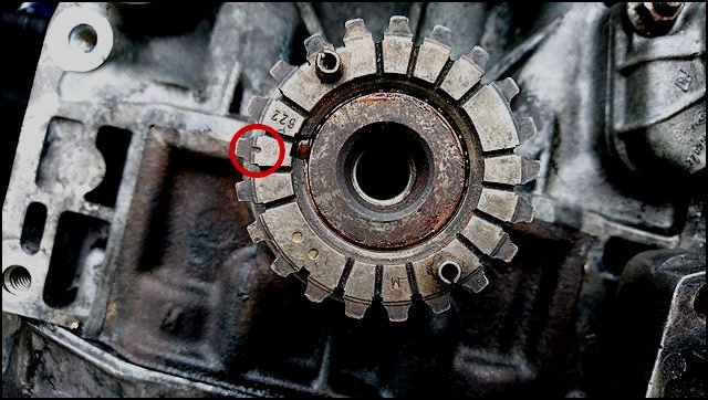

Pour la distri, le repère PMH sur la poulie vilo, c’est bien celui-ci ?
ou bien celui-là...

Re: Déposer moteur/boîte
Posté : 11 juil. 2023, 09:13
par jlb
Pour la distri, c'est bien le trait (la dent) entre les 2 points

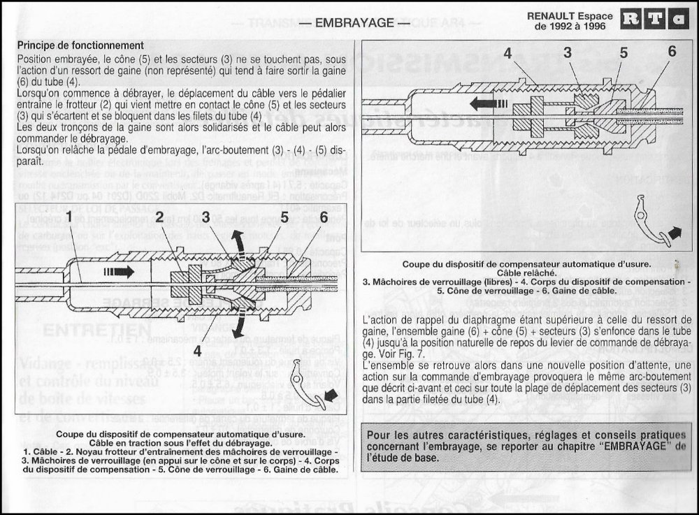

Mon câble est de ce type :
pas de réglage aux bouts (du moins côté boîte)...
Image...Image
mais un truc au milieu... qui tourne dans le vide...
et puis, il fait un drôle d'angle, je trouve, ce câble...
bon, j'ai pas encore été voir côté pédale si il y a réglage ou pas... demain...
Posté : 11 juil. 2023, 20:28
par grostoto
donc cable avec un systeme de tension automatique (sous le soufflet), il faut faire le RAZ du systeme (si encore bon):
au cul du cable, au niveau de la pédale il doit y avoir une collerette blanche à raz de la gaine, il faut pousser dessus (clef de 8 à fourche) en tirant manuellement le cable coté boite: cela va restreindre le soufflet accordéon, et faire le raz du systeme.
la procédure plus précise doit ètre dans la rta (je suppose).
Posté : 12 juil. 2023, 12:57
par saal32
Pas plus de réglage côté pédale que côté boîte...
ça se passerait donc bien dans le "truc" qui est au milieu du câble...
mais malheureusement, il tourne à vide...
il y a bien un schéma sur la RTA, mais rien pour un RAZ...
Quelqu'un sait faire ?

Pour ton cable auto, si j'ai bien compris:
comme ta voiture est de 95 elle était équipée d'office avec ce cable, ce qui explique qu'aucune référence manuelle ne corresponde.
Le cable auto ne se remet pas à zéro à priori: une fois tendu il le reste. Pour déposer le mien j'ai dû le couper!
Ca signifie aussi que la butée au dessus de la pédale (pas franchement visible sauf par dessous, cachée derrière le plastique "enjoliveur" au dessus des pédales) est de 10mm de haut.
Pour installer un cable manuel il faut la raboter de la moitié: hauteur 5mm environ ( download/file.php?id=59373&mode=view ).
On peut la sortir facilement elle est juste clipsée.
Sur les montages manuels il y a aussi un ressort autour de l'axe de la pédale qui aide à baisser la pédale (il n'est pas très "violent", à mon avis même sans ce ressort ça ne demande pas trop d'efforts pour appuyer sur la pédale).
Donc tu peux tenter un cable manuel, sachant que j'ai eu bien du mal à trouver des références avec la bonne longueur libre pour être monté sur la fourchette.
ABS K26000 (avec modif pour réduire la longueur libre côté fourchette, sinon réglage central sur le dernier filet en plastique pas cool, mais correspond parfaitement au DTV de EAime sans besoin de modif)
LECOY 4507 (mesuré ok mais pas encore monté)
Pour les cables manuels il faut laisser une garde de 3 ou 4mm entre le tampon et le support au dessus de la fourchette en tirant sur le cable vers le haut pour arriver au point de résistance de la fourchette.
