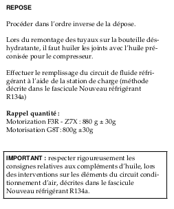

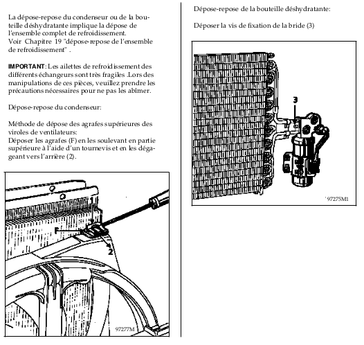

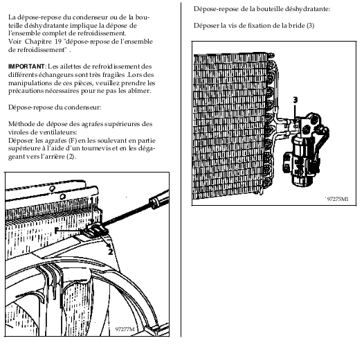

Réception de mon jeu de tapis mis en commande début mars, j'ai enfin trouvé celui que je recherchais qui me permettait d'avois un seul bloc pour la partie arrière. Du coup, j'ai changé mes rails qui étaient cassés puis mise en place des tapis. Ca me convient.
Maintenant, il me reste à changer le condenseur de clim, je n'ai pas trouver de tuto pour le 2,2 DT, je ne sais pas si cela se fait comme le DCI ou si il faut tout descendre le bloc radiateur. Et autre question, quand je regarde sur les sites de pièces détachées, il propose des condenseurs qui n'ont pas la meme ref que celle que donne dialogys. Du coup, je ne sais pas si je peux les monter. Et chercher un condenseur d'occasion, pas trop chaud car pas moyen de vérifier l'état. Donc je bloque un peu.
Sigma
Messages : 1668
Localisation : en dérapage
Re: [mike23] Espace 3 2,2 DT Initiale
Message non lu par Sigma »
tu as raison un condenseur d'occasion c'est une mauvaise idée...
Si tu arrives à déposer le tien ça te donnera peut être une référence que tu pourras retrouver?
Voilà la procédure sur la doc:
Capture d’écran_2024-03-24_12-19-53.png (21.31 Kio) Vu 6779 fois
Aussi, tu dois le savoir... fais attention à ne pas respirer ce qui sortira de ton circuit. Masque à cartouches grade chimie et en plein air si possible.
Super tes tapis! Il faut que j'en récupère pour mon II, en version à "cochets" vu que je n'ai pas de rails :mrgreen:
Ca fera plus propre que les cartons à plat pour protéger...
