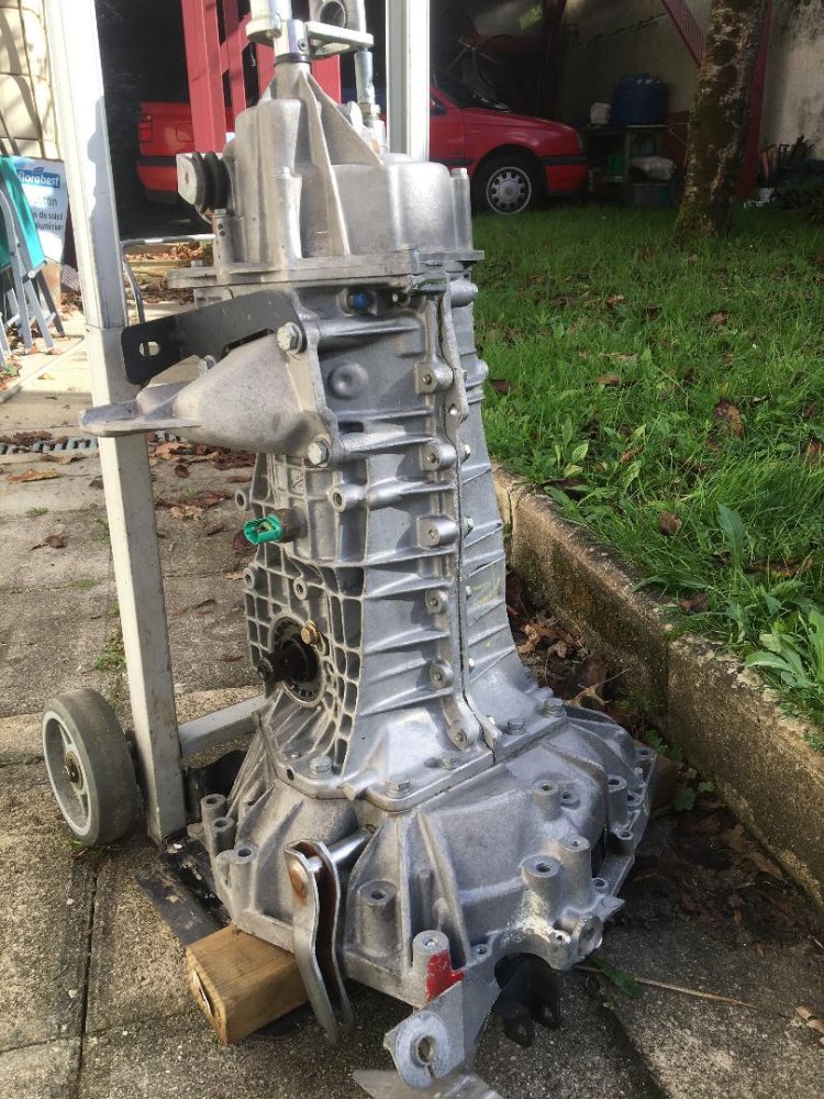

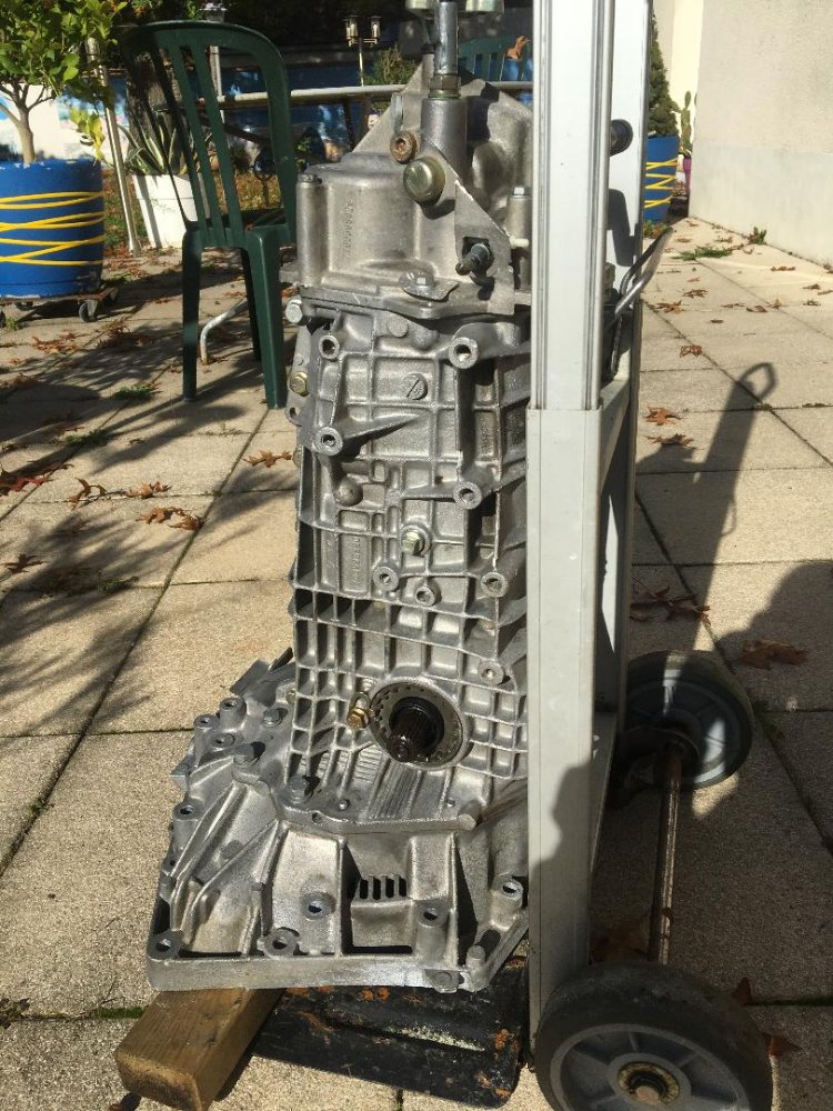

boite de vitesse
Re: boite de vitesse

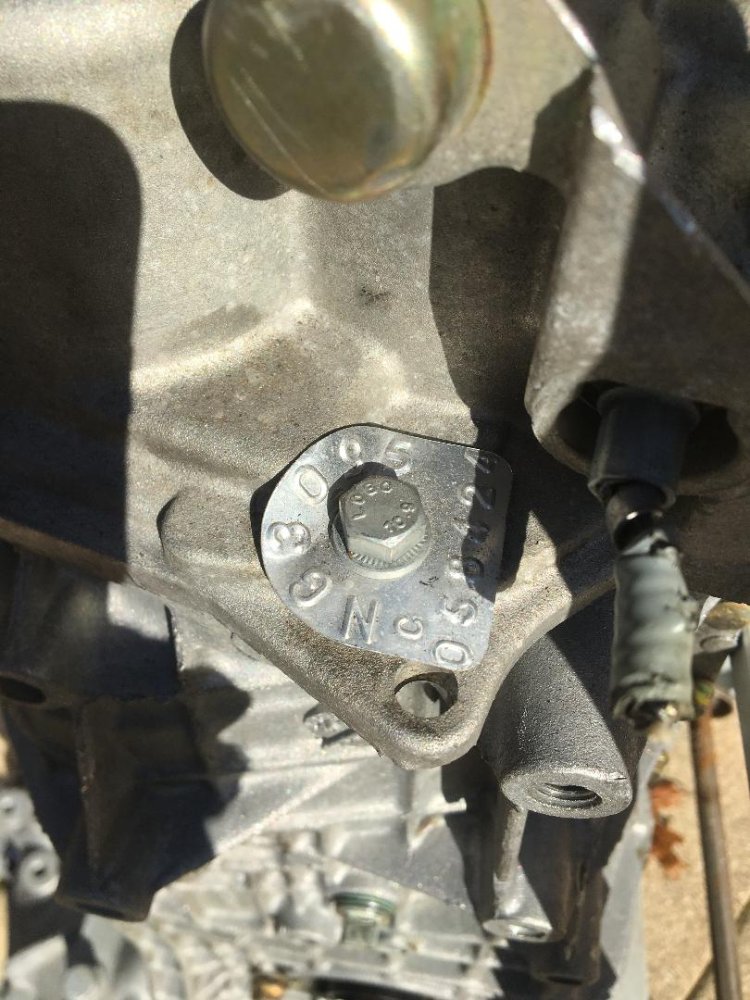

Les bouchons de remplissage et vidange n'avaient servi qu'une fois
ils se sont dévissés très facilement
- jlb
- Messages : 481
- Localisation : 52
Normal, elle est neuve cette boîte

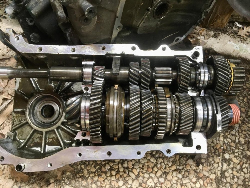

Ça y est cette nouvelle boîte a été montée dans l'Espace.
Par la même occasion on a changé le disque d'embrayage, le diaphragme, la butée
et le joint SPI du vilebrequin derrière le volant moteur.
A 528 000km les doigts de poussée de la fourchette étaient sérieusement usés, la butée tournait
encore sans bruit, les points d'appui sur le diaphragme étaient bien creusés, le disque était
usé régulièrement, mais pas encore aux rivets, on voyait encore les rainures sur la garniture, incroyable.
Le volant moteur était nickel, aucune bavure sur la surface de frottement parfaitement lisse.
A l'époque on faisait du solide.
J'ai dit ,on, parce que Botcarn est venu m'aider en voisin, encore Merci pour le coup de
main, et le partage d'une journée agréable.
Sur ses informations nous sommes allés dans un Auto self garage pour avoir un pont et éventuellement
des outils.J'ai utilisé une clé à choc pour sortir le volant moteur, rapide et impeccable.
L'opération a durée une journée,
j'y suis retourné seul le lendemain pour resserrer la vis supérieure de la boîte bien masquée par la traverse, et
connecter le câble d'embrayage .
En mettant la voiture sur le pont , j'ai pensé à Sigma et ses tirants arrières déformés.
En effet, les plots de levage du pont étaient d'un diamètre supérieur à la place disponible sur les points de levage
arrières sans s'appuyer sur les tirants .
Il faut être vigilant sur ce détail et mettre des cales de bois pour que le plots du pont ne touchent pas les tirants.
A l'avant, il y a plus de place, donc pas de problème.
Tout marche bien, plus de ronronnement de boîte, le verrouillage des rapports est un poil plus ferme,
plus de jeu sensible dans la transmission, pas de suintements constatés.
Les joints toriques de la prise du compteur et du verrouillage marche arrière ont été changés.
C'est reparti pour x 000km

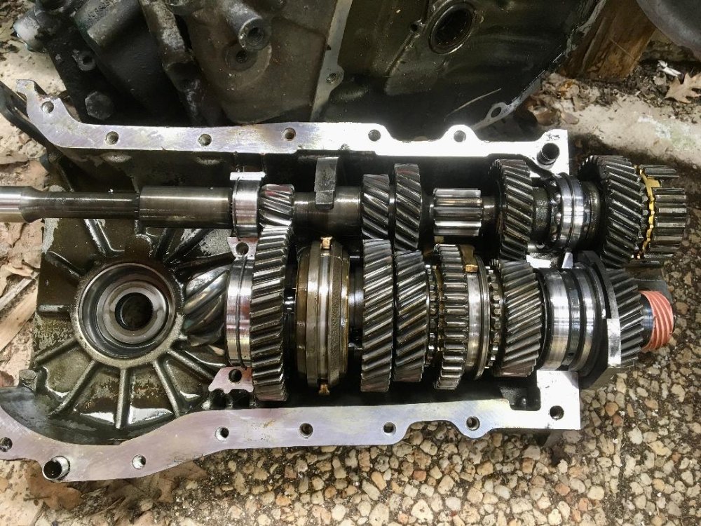

Par curiosité, j'ai ouvert la boite de vitesse que j'ai changée à 528000 km.
Il faut d'abord enlever le carter de jonction entre moteur et boite proprement dite et la partie arrière ou entrent les axes de changement de vitesses.
Sachant que je n'allais pas la remonter, je n'ai pris aucune précaution particulière pour empêcher la bille de verrouillage de 5em de tomber dans la boite.
Elle est tombée dedans, mais elle se retrouve dans une cavité qui l'empêche de se balader entre les pignons,
néanmoins pour aller la chercher je ne vois pas d'autre solution que d'ouvrir la boite.
J'ai constaté les points suivants
Dans le carter intermédiaire il y a un joint spi qui ne fuyait pas mais aussi un roulement à rouleaux qui maintient l'arbre primaire,
le roulement avait pas mal de jeu et sa piste sur l'arbre primaire était marquée.
Les deux doigts de la fourchette qui poussent la butée étaient très usés, les bossages d'appui avaient disparu.
Les dents du pignon conique et de la grande couronne du différentiel étaient polies miroir mais sans jeu,
les roulements coniques gauche et droite , en sortie de différentiel m'ont paru impeccables.
Les pignons primaires et secondaires de la 1, 2, et 3 portent des traces d'usure, sans plus,
pour la 4 et la 5 c'est moins décelable.
La fourchette de synchro 1ere , 2 em est usée et a 1.5mm de jeu dans sa gorge.
la fourchette du synchro 3 et 4 n'a pas de jeu, ni celle qui enclenche la 5.
Les pignons en bakélite marron et jaune qui entrainent la prise du compteur de vitesse n'ont aucune traces d'usure sur leurs dents.
Cette boite suintait par l'axe de commande des vitesses malgré le petit soufflet en caoutchouc extérieur.
Cela parait très compliqué de le sortir pour changer le joint spi par l'intérieur.
Je n'ai pas testé les roulements des arbres secondaires et primaires, ils sont spécifiques avec un gros circlips au milieu qui les maintient latéralement, ils devaient participer au ronronnement général.
Il y a un gros aimant annulaire, vers l'avant de l'orifice de vidange. Il était couvert de boues métalliques , mais pas de morceaux de métal suspects.
Les vitesses à 528000 km passaient encore très bien, mais l'oreille se focalise sur le bruit de ronronnement et cela en devient irritant.
Merci François,
Voila la boîte ouverte,
en bas à droite on voit la bille dans l'évidement.
