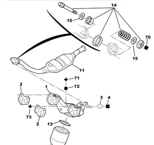

@ Baccaronze: oui les jonctions sont super dépendantes des angles des tubes et de la forme du cône, quand je vois ça je me dis qu'on pourrait faire autrement... enfin comme pour tout le reste sur les voitures, j'imagine que les ingénieurs qui ont choisi cette solution l'ont fait pour de bonnes raisons :lol:
Le montage sur la 306 c'est le même que pour toutes les voitures à XUD d'après ce que j'ai pu voir.
Là ça donne ça:
Sachant que j'ai remplacé ce cata à la noix (parce que sérieusement faut être fou pour mettre ça aux fesses d'un XUD), et donc le nouveau tube est plus fin au niveau des fixations.
Voilà la tête du cata, donc fonte, épaisseur environ 7mm:
On voit que l'ancien joint a mangé la fonte! Et voilà la tête du vieux joint qu'il a fallu décoller à coup de burin:

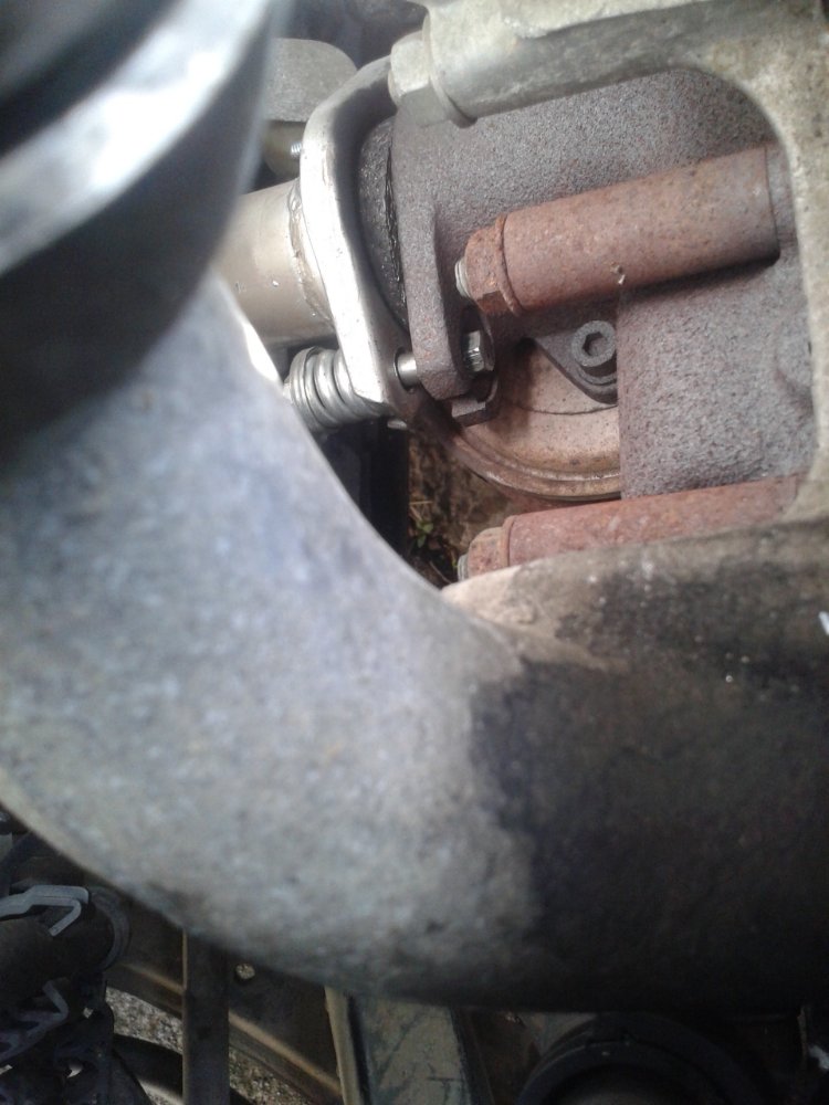

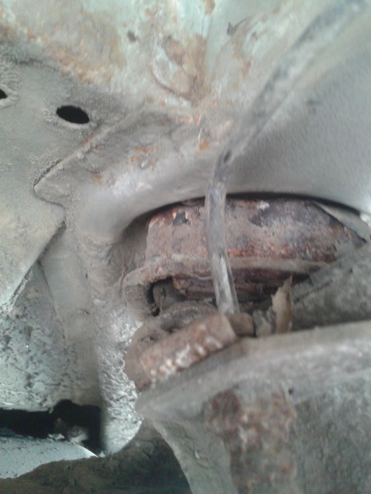

En attendant donc ça ressemble à ça:
Et depuis qu'on a monté le truc, je vois que le joint a encore un peu bougé. Il s'est enfoncé côté conducteur alors que côté passager c'est resté au même niveau. Et on voit la fuite sur le haut du raccord, c'est pas encore crépi de noir mais j'ai passé un chiffon après la photo et y avait quand même pas mal de crasse déja (50 bornes à tout casser).
Alors prochain épisode quand j'aurais une paire de joints (prévu un de plus en cas de cagade).
