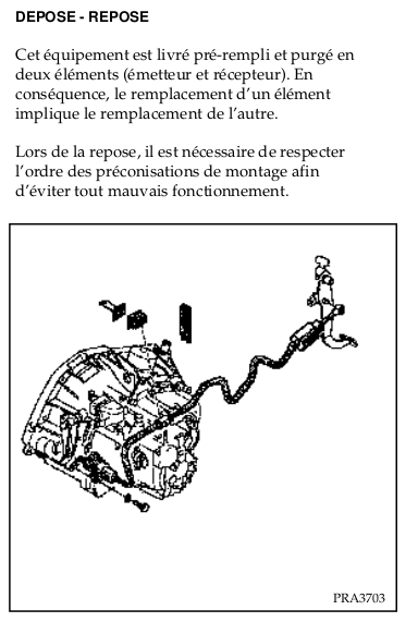

Je pensais que c'était la butée (entourée en bleu) qui avait lâchée, mais depuis hier soir le doute s'installe ... et si c'était autre chose, par exemple l'émetteur/récepteur ... 🤔🤔😨😨
Le récepteur c'est bien la partie entourée en rouge ou alors ça c'est simplement un raccord et quand on parle du récepteur on parle en fait de la butée entourée en bleu ? ... 😨😨
Donc pour la partie émetteur je m'inquiète pas car sur mon espace il fonctionnait bien avant la panne mais est ce que changer la butée est suffisant ou est ce qu'il faut que je change aussi ce "raccord" (recepteur?) entouré en rouge ...

le récépteur c'est bien le truc entouré en rouge apparemment (montage moteur G):
Quel est ton type moteur et boite?

Moteur 2.2 dci G9t710 et boîte manuelle PK1-0065
L'émetteur récepteur en un seul morceau pré-remplie c'était sur les premiers espace 3 ... non purgeable ... ce système a ensuite été supprimé et remplacé pour être purgeable soit avec un bocal indépendant soit pris sur le bocal de frein ... moi je suis dans ce dernier cas ... 😉😉

J'ai trouvé une info, ça semble mieux correspondre à ton montage.

Tous les DCI ont la dernière version récepteur sur l'arbre primaire boîte et émetteur relié au bocal liquide de frein.
Seul sur le Dt il faut se poser la question.

quand on parle du recepteur, sur ton modèle, c'est bien le truc complet: raccord rouge + butée en bleu (normalement tout est livré ensemble).

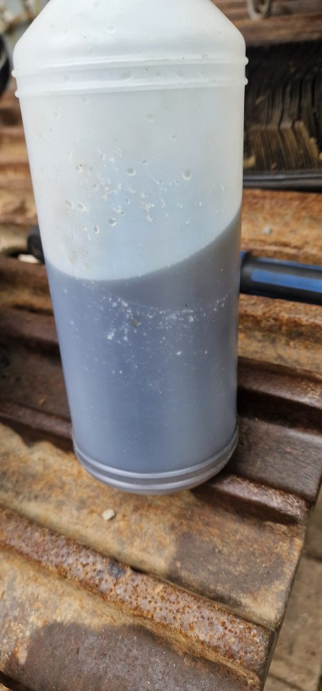

Bon déjà l'appareil pour purger les freins est enfin arrivé ... aussitôt branché et essayé ... un pur bonheur ... on ne peut pas connaître ce plaisir et cette facilité tant que l'on n'y a pas goutté ... fini désormais les purges au pied ... 😉😉😍😍🙈🙈🤣🤣
Ça se fait facilement et en peu de temps et on voit que c'était plus que nécessaire .... pas très clair et pas très joli l'ancien liquide de frein ... 😨😨🤣🤣🤣🙈🙈

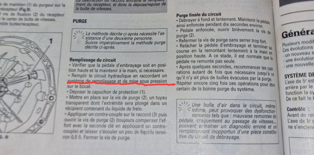

Pour purger l'embrayage ça vide aussi un grand paquet d'air et fait gagner du temps ... la RTA dit qu'il faut mettre sous pression pour dégrossir le système mais ne précise pas s'il faut toujours le garder pour la purge finale ...
Parceque sous pression quand j'actionne la pédale d'embrayage j'ai du liquide qui coule à l'intérieur ... j'en ai aussi 1 fois sur 5 quand je ne suis plus sous pression ...
J'ai peur de comprendre, dites moi si j'ai tord ... j'ai gagner un remplacement d'émetteur c'est bien ça ... 🤔🤔🤣🤣😡😡😭😭😭😭
