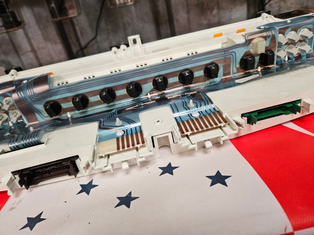

bon ben démontage du compteur l'écran est HS c'est confirmé je sais sen doute pourquoi merci les LED qui on pas due aider
donc si a tous hasard quelqu'un a un écran LCD ou un compteur HS avec écran en bonne état je suis preneur

Des ampoules trop fortes ont été installées, le fond n'a pas apprécié (ni le LCD).
Deux choses à ce stade : si c'est nécessaire, il est possible de repolir la glace transparente du compteur, c'est du PMMA (Plexiglas) et il faut un produit de polissage (de type Altupol ou équivalent).
Ensuite, les garnitures de la planche de bord recouvertes de tissu peuvent se démonter et se laver au nettoyeur haute pression (avec précaution) afin de retirer la saleté accumulée depuis toutes ces années. Si c'est trop violent, un lavage sous l'eau avec une brosse fera l'affaire (avec un détergent doux).

je dois avoir en stock pour un 4 broches,
la nappe à été recyclée chez Eaime
passe par mp

je suis de retour au final je reprend sa restauration n'ayant trouver aucun acheteur de plus j'ai trouver ce fameux compteur et récepteur d'embrayage
pour le compteur j'ai du démonter le nouveau pour y remettre le kilométrage réel de la bête car le nouveau afficher un peut plus de 220000km photo avant / après

Tes photos du compteur m'ont donnés du courage pour la mienne. L'ampoule feu de position s'est arreté de fonctionné il y a quelques semaines. Je n'arrive pas à ignorer sa non présence :lol:

j'ai le même problème avec le mien .
est il possible de mettre un afficheur de compteur multiplexé. impossible de trouver autre chose.
l'autre avec ses 4 fiches est un peu différent
