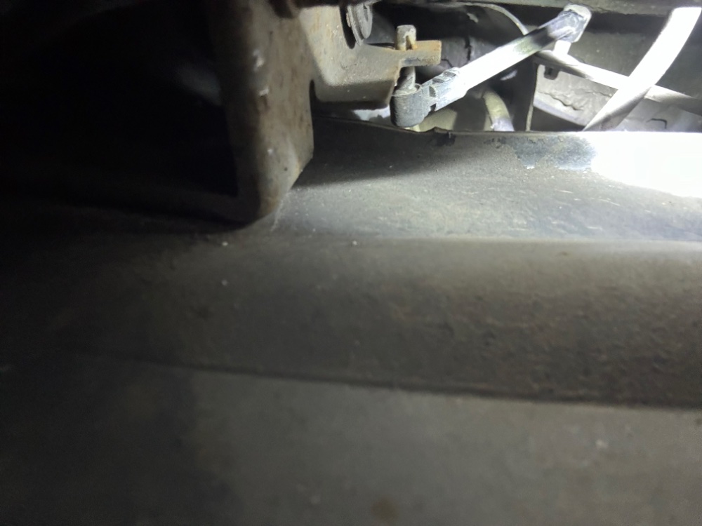

J’ai (re)démonté les phares (je vais devenir expert :mrgreen: ) le réglage en hauteur est maintenant opérationnel pour les 2. Je les ai réglé au plus haut et cela commence tout juste à devenir potable…
Sinon, j’ai enfin trouvé la biellette du capteur arrière !
(Mal)heureusement, elle est bien présente et positionnée.
(Cf photo)
Donc j’essaie toujours de comprendre ce qui cloche… 🤔

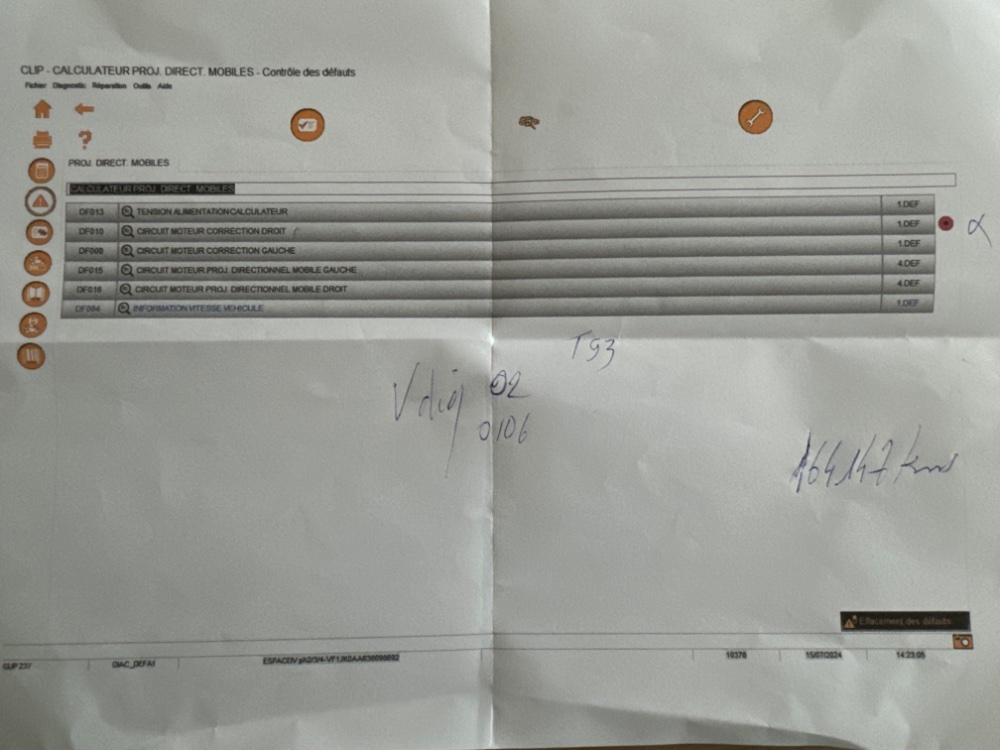

Je sors de chez Renault, avec quelques réponses, mais toujours aucune solution ! Le passage à la valise a révélé un défaut majeur, à savoir, circuit moteur, correction droit. Par contre, le Technicien n’est pas capable de me dire si de changer le moteur va résoudre mon problème ou pas, pour lui il me dit que ça vient des optiques… J’ai quelques doutes ?
Pièces jointes
Logic will get you from A to B. Imagination will take you everywhere
Messages : 13566
Re: Gros soucis d'éclairage
Les moteurs droite et gauche sont ils identiques ? Si oui tu les interchangent et tu vois ce qui se passe.
La piste du moteur HS me semble plausible.

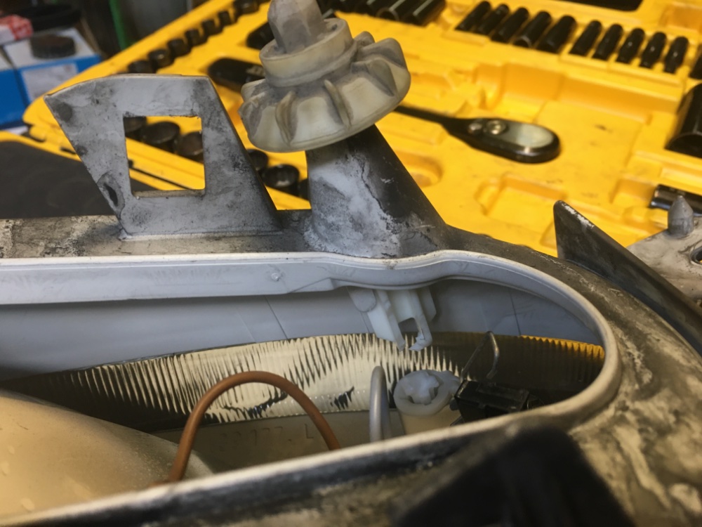

Sur ma Golf, j’ai le même soucis (phare gauche éclaire le sol). Même si c’est plus simple que sur Espace (pas de réglage électrique) ça fonctionne de la même manière pour le réglage. C’est commun sur cette génération de Golf. Dans le phare, ça ressemble à ça :
C’est la biellette d’ajustement dans le sens de la hauteur qui est cassée. Avec la chaleur des halogènes, ça cuit et le plastique devient fragile. J’ai tout recollé avec de la colle forte, j’y crois pas trop mais c’était gratuit.
A voir si ton Espace a le même problème. L’optique se dépose en un quart d’heure, il y a des trappes de visite derrière pour les ampoules qui te permettraient peut-être de voir quelque chose.

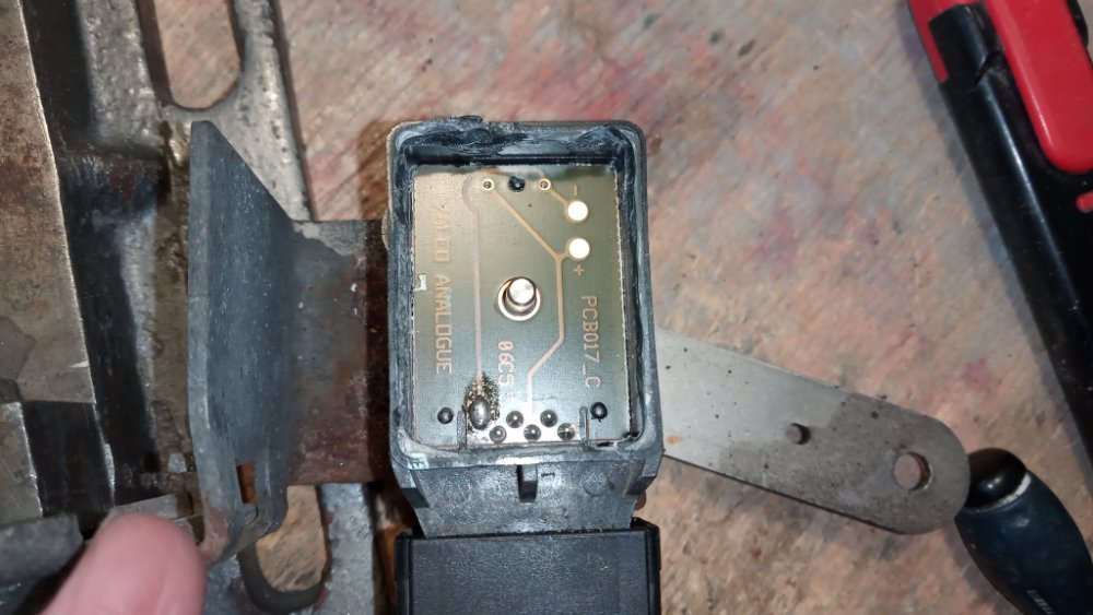

J'ai rencontré le même problème de phares éclairant à 3 mètres, rendant la conduite de nuit dangereuse.
Contrôle des biellettes : ok, tout est en place.
Demande de diag chez Renault, sachant que le capteur de hauteur avant a été remplacé il y a quelques années. Verdict : circuit ouvert mais on ne sait pas vraiment m'indiquer où (à moins de reprendre un rendez-vous pour une recherche de panne au taux horaire de 90 Euros).
Je contrôle le câblage de ces capteurs de hauteur, tout semble en ordre.
Considérant que le capteur avant est récent, je décide d'ouvrir le capteur arrière dans lequel je trouve une piste de cuivre coupée. Piste réparée dans la foulée, le boîtier est refermé puis remis en place.
Tout fonctionne ensuite très bien. Panne résolue pour un coût dérisoire (diag Renault) sans avoir eu à corriger le réglage de mes phares.
A noter que le support du capteur montrait une inclinaison assez surprenante. J'ai tout redressé pour retrouver un angle droit et le réglage des mes phares était parfait au contrôle technique. Il semble que le capteur arrière n'exige pas une grande précision (ceci pour dire qu'en cas de perte, il n'est pas utile de réaliser une biellette au dixième de millimètre).

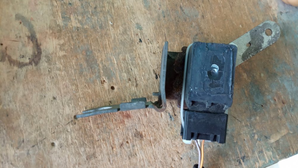

Le capteur une fois réparé et scellé à l'aide d'un mastic noir
Sur la seconde photo, le connecteur est maintenu en place à l'aide d'un collier en nylon (connecteur cassé en le débranchant, en raison de son âge). On trouve ce genre de connecteur sur Aliexpress et ils ont été remplacés depuis.
