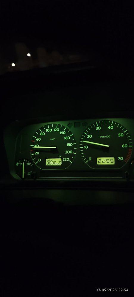

Voilà ces LEDs sur supports.
Alors tu vas voir les deux pattes qui sont repliées pour faire contact le long du support. La fine est la patte de la résistance qui dépasse, et l'autre la patte de la LED 3mm qui reste libre...
stock:
pattes dépliées:
LED sortie:
Là les mecs n'ont pas trop peur... la résistance est une 300ohm...
Donc soit leur LED a vraiment un rendement pourri, soit leur calcul est vraiment à l'arrache et ils ont monté ce qu'ils avaient de moins cher sous la main comme résistance.
Pour ma part j'ai déja pu avoir le max de lumière à partir d'une LED 3mm haut rendement dans un circuit +12V régulé avec une résistance talon de 15Kohm... donc une conso vraiment ridicule, en dessous de 1mA, et pourtant niveau luminosité c'était franchement violent!
Ca c'est à voir au cas par cas avec les LEDs qu'on a sous la main, même en calculant à partir des datasheets (si on achète des LEDs de marque connue, sinon pour les LEDs génériques on n'a souvent aucune info), on peut largement se planter.
Rien ne vaut un appairage manuel ou plutôt "visuel", avec un ampèremètre dans le circuit pour savoir où on en est.
Pour rentrer dans ce support blanc, on peut aussi trouver des LED d'une autre forme, les "straw hat" ou les "flat" prendront moins de place en hauteur.
Et si on est adroit on peut y souder une résistance SMD, par exemple en 1206. Mais souder ça en l'air c'est un peu délicat.
Il y a aussi différents angles de propagation de la lumière selon les modèles de LED, là aussi choisir ce qui semble le mieux: faisceau plus étroit (très commun), ou faisceau plus large.
edit: et bien sûr ce montage est polarisé!
Donc si on monte le support dans le "mauvais" sens, la LED restera éteinte...
