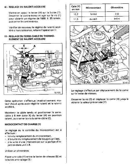

Le contacteur sert à couper la phase de post-chauffage, normalement il est actionné par le levier de charge (accélérateur).
Voilà ce que raconte la doc à ce sujet:
