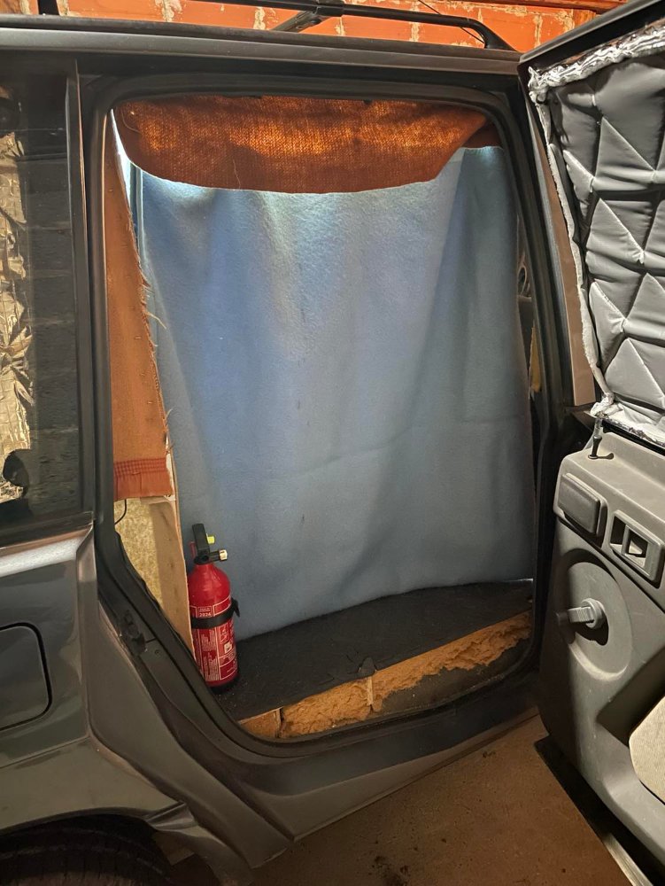

Aujourd'hui, entre autres petites bricoles, je me suis occupé de la porte d'entrée et de l'accès à l'avant. Le système est relativement simple : Du câble, des anneaux, une couverture en double épaisseur.
Cela permet d'avoir une sorte de sas au niveau de la porte arrière droite, pour y laisser peut-être les chaussures trempées, et aussi y suspendre les manteaux à la poignée de maintien au dessus de la porte.
L'accès derrière le siège passager sert à laisser rentrer l'air chaud du chauffage de la voiture pendant le roulage, à faire passer les caisses et la glacière à l'avant au moment de déplier le lit après l'avoir retourné, mais aussi à isoler la partir couchage de l'avant pour la nuit, et donc réduire le volume à chauffer.
Les rampes lumineuses au plafond sont des trucs à LED qui se rechargent via USB, achetées une poignée de cerises chez Action...

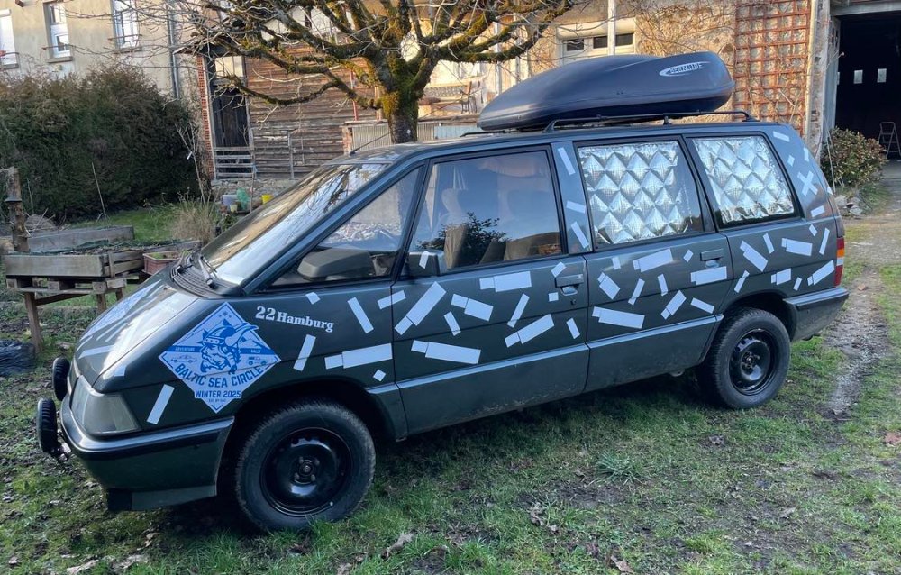

Il ne me reste que 24h. En effet, je pars en région parisienne mardi matin voir de la famille avant de filer pour de bon jeudi vers Liège pour arriver vendredi soir à Hambourg. L'organisation propose en effet une soirée pour faire connaissance avec les autres équipages, environ 120 quand même, échanger des astuces, discuter de choses et d'autres. Les road-books ne nous seront donnés que samedi matin, juste avant de partir vers le Danemark.
Le coffre de toit est quasiment plein. Roue de secours non cloutée, outils, fluides, pièces de rechange. J'y ai rajouté un petit escabeau, car sortir une roue ou une grosse caisse à outils de 20 kg en étant debout sur un pneu ne me dit rien. Je n'ai plus 20 ans, non plus...
Dernier sujet avant de charger, j'ai décoré la voiture.
Je suis allé fouiller le web, et j'ai trouvé l'ancienne police de caractère de Renault. Comme ça, l'ambiance est bien d'époque!
Le but de départ était que la décoration évolue au fur et à mesure du rallye, afin que pour chaque photo, je puisse dire quel jour elle a été faite. Car Alzheimer nous guette tous, comme vous le savez, et je préfère avoir cette aide dans le futur à la veillée avec mes petits enfants. Donc, chaque matin, je vais peler un bout de la déco, ici, ce sera du vinyle qui détoure la date et le lieu de départ.
Elle est donc prête pour le 22 au départ de Hambourg ( si j'arrive jusque là...).
Les autres petites bandes blanches représentent aussi l'inconnu. En effet, nous n'avons pas l'itinéraire, nous ne savons seulement que nous n'avons pas "le droit" de prendre l'autoroute, ni d'utiliser de GPS, et que globalement, on va vers telle ou telle ville chaque jour. Mais il y a par exemple deux étapes qui sont définies par des régions: Osterlen et Lapland. Comme si je disais que la prochaine étape, c'est la Creuse... Tout est blanc et sera donc enlevé progressivement et cela montrera ainsi l'avancement, le cheminement avec l'éclaircissement progressif. Si ce n'est pas très clair, les photos au bout de 3 ou 4 jours aideront à une compréhension plus facile.
Il me reste les numéros à coller sur les vitres de custode et un ou deux stickers à poser sur celle du hayon.
J'ai utilisé une machine à découper qui s'appelle Silhouette Portrait. Bien pratique, mais le format traité ne dépasse pas 20x30. Comme je ne voulais pas non plus que cela me coûte un bras, il n'y a que du blanc. Il faut dire aussi que le choix des couleurs de vinyle n'est vraiment pas riche. Choix radical du coup.
Je pense que le prochain message sera vendredi ou samedi, pour le départ!
