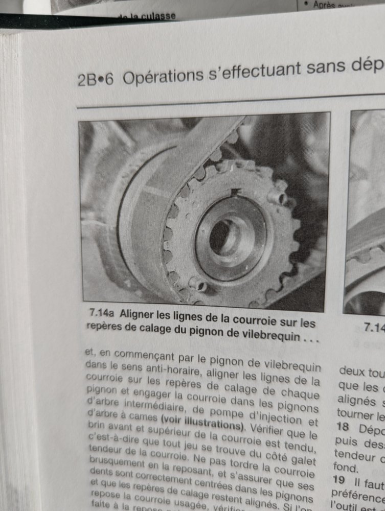

Si j'en crois la revue Haynes, la courroie a l''air d'être bien calée pour la poulie de vilebrequin...
(Je suis sur les repères en ce qui concerne les poulies d'acc et de pompe injection)
Mon dernier recours est de mettre de la tension (tourner légèrement la poulie acc dans le sens anti horaire) pour donner du mou du cote de la poulie d'arbre à cames/galet tendeur/vilebrequin
De toute manière le galet tendeur fera sont office à ce niveau pour retendre ? N'est ce pas ?
Ma courroie est une Gates 5040 (148 dents) donc la bonne référence.
Ça aurait ete plus rassurant d'utiliser le mot 854 , mais malheureusement introuvable ou alors à des prix délirants 🤬
De toute manière, en ce qui concerne la pose de cette courroie Gates, il n'y en a pas vraiment besoin mais bon, toujours mieux d'avoir tout les outils disponibles pour avoir l'esprit tranquille !

un message un peu tardif pour vous dire que j'ai jeté un coup d'œil à la courroie de distribution, j'ai ressorti la courroie pour réajuster la poulie de pompe à injection et enfilé la courroie sur la poulie d'aac en dernier.
ça m'avait l'air bon avec le carter de distri en place.
Un tout petit chouia décalée sur la pompe injection (par rapport au repère du carter de distribution), mais vraiment de pas beaucoup (peut être dû au fait que le carter n'est que "présenté").
Au niveau de la courroie c'est nikel : les repères poulie aac et pompe injection sont bons, ce qui était déjà le cas avant.
La tension est réglée à 88hz , pas réussi à faire mieux ... pige retirée , 4 tours de vilebrequin : tout bon !

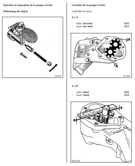

la vérification de la pompe à huile et de son axe peut se faire à l'occasion d'une vidange.
Après avoir enlevé le carter d'huile, ses deux ou trois vis de fixations sont facilement accessibles,
et en la déposant, son axe d'entrainement vient avec.
On vérifie que les angles de cet axe hexagonal n'ont pas commencé à s'arrondir côté pompe et côte entrainement.
On ouvre la pompe et on vérifie l'état des dents des deux engrenages, leur jeu latéral, l'état de leurs paliers et de l'usure du clapet de décharge.

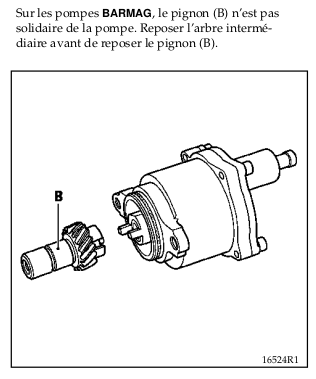

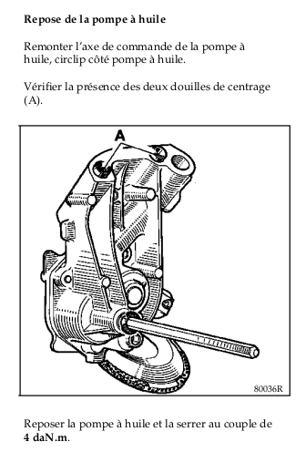

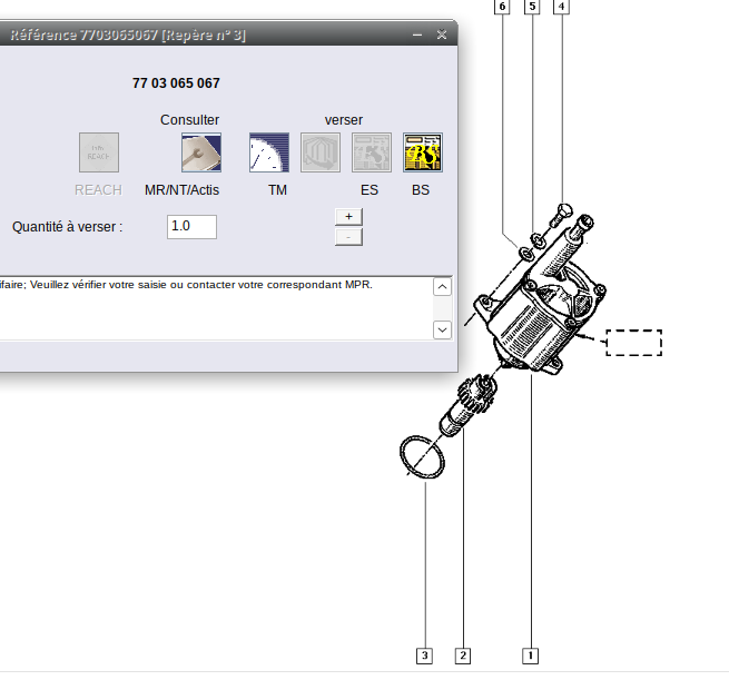

pour faire la vérification complète de la pompe à huile comme indiqué par Par5, ça se passe effectivement via la dépose du carter:
Mais on peut "juste" vérifier l'axe, et là il suffit de déposer les deux vis en bas de la pompe à vide pour y avoir accès:
Capture d’écran_2025-01-21_13-27-53.png (27.84 Kio) Vu 6989 fois
Prévoir un joint de remplacement:

Sigma a écrit : 21 janv. 2025, 14:49 Le clip ne sert que de butée pour que l'axe ne tombe pas trop bas.
Quand on tire l'axe par le haut (pompe à vide) ce clip ne doit poser aucun souci.
je vais réessayer en fin de journée...
Je surveillerai vos réponses sur le forum , si vous avez une nouvelle piste pour avancer ou si j'ai du nouveau.
N'hésitez pas.
et encore une fois merci à tous
par5
Messages : 1990
Re: Nouvelle poulie damper et les soucis de montage qui vont avec 😮‍💨
Message non lu par par5 »
( Le clip ne sert que de butée pour que l'axe ne tombe pas trop bas. )
Oui
Normalement une fois la pompe à vide et la pièce d'entrainement B enlevées, l'axe devrait venir tout seul.
Mais j'avais tout sorti par le bas en manipulant un peu la pompe qui sort dans le prolongement de l'axe d'entrainement qui n'est
pas vertical mais un peu en biais.
Sur ma pompe, le palier d'un des engrenages, dans le couvercle ou le corps de la pompe, je ne me souviens plus,
était bien ovalisé.
L'engrenage travaillait de travers par rapport à l'autre, et la pompe devait être plus dure à entrainer.
Les angles de l'axe hexagonal étaient arrondis des deux côtés.

Je vous apporte quelques nouvelles concernant les travaux effectués.
J'ai réussi tant bien que mal à retirer ce maudit axe, l'ovalisation avait effectivement commencée donc changer en préventif !
J'ai recherché cet axe sur internet et auprès de Renault (je connaissais deja leur réponse mais qui ne tente rien...)
Résultat : rien , introuvable !
J'ai dépanné avec une clé hexagonale recoupée à la bonne taille en longueur.
Mais même cette clé qui doit être suffisamment longue a été difficile à trouver !
Je dit "dépanné" , car je compte le remplacer dès que j'aurais la bonne pièce.
Retirer est une chose, le remonter est d'une autre difficulté : il faut que tout s'aligne , le mieux aurait été de s'y mettre à 2 l'un qui place l'axe par le dessus et l'autre qui guide l'axe par le dessous. Sinon ça descendra sur le côté.
Le corps de la pompe ne sort et ne rentre pas en suivant l'axe d'entraînement, il y a des ergots sur les côtés qui empêche toute manipulation autre que l'installation à nu (c'est a dire sans axe!).
(À moins de vouloir retirer la semelle de rigidification, j'ai voulu tenter et je suis revenu sur ma décision, je m'étais dit que je reposerait bien un peu de joint d'étanchéité au passage , car j'ai constaté en essuyant le cambouis accumulé, une fuite d'huile sur le joint de la semelle (au coin avant conducteur). Mais trop de boulot d'un coup, je verrais ça plus tard.)
La pompe, en elle même, est dans les tolérances, pas d'usure non plus sur les engrenages.
Engrenage côté pompe à vide replacé (sans refermer), j'ai tourné la poulie intermédiaire pour constater que l'engrenage côté pompe tournait sans problème. (Là aussi vaut mieux être à 2... J'étais tout seul...)
Donc , j'ai refermé la pompe et ensuite la pompe à vide.
J'ai refermé le carter d'huile.
Replacer la courroie de distribution , en faisant mes tours de vilebrequin, les poinçons se calent à nouveau sur leurs reperes!
Poulie damper installée, frein à main+ 5ème vitesse enclenchée (merci @par5) serré à 130 Nm.
Je me demande si j'aurais dû mettre du loctite 🤔 car je n'en ai pas mis (dites moi tant que je n'ai pas encore remis le radiateur)

pour la loctite, vu que le serrage se fait dans le sens de rotation du vilo, et que ça risque de poser de gros soucis au prochain démontage, ça ne semble pas nécessaire.
Pour l'axe de pompe à huile, je suis aussi en recheche d'une alternative mais je n'ai pu trouver que de l'inox 316 pour le moment.
Et ça ne me semble pas être une bonne idée: l'inox, contrairement à l'acier, est plutôt cassant.
Je préfèrerais de l'acier, et même renforcé, d'un certain grade histoire d'être tranquille.
Je n'ai pas non plus trouvé de référence claire de clef BTR de 8 qui ait la bonne longueur pour pouvoir la recouper... celle que j'ai est 12mm trop courte en raison de son "bout" arrondi qui est prévu pour attaquer des vis avec un certain angle.
La seule option que je vois c'est de prélever cet axe sur un J8S, mais là aussi c'est coton car tous ces moteurs partent en Afrique et ne sont donc pas dispo en casse.
Dire qu'il y a quelques années ça se trouvait encore chez Renault pour moins de 15€.
