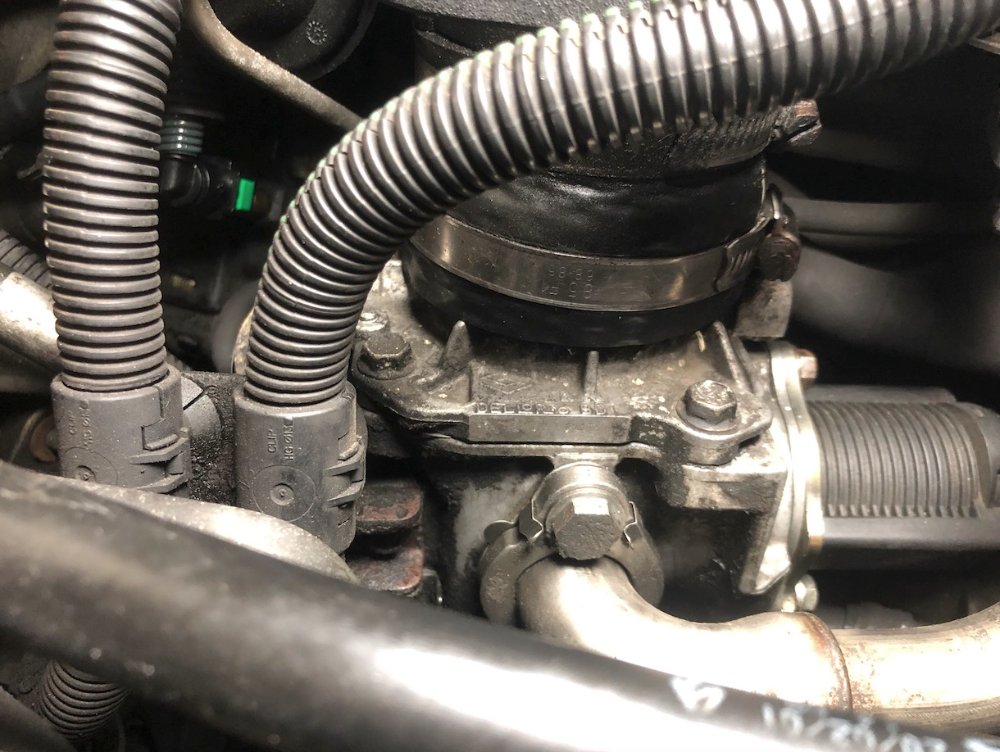

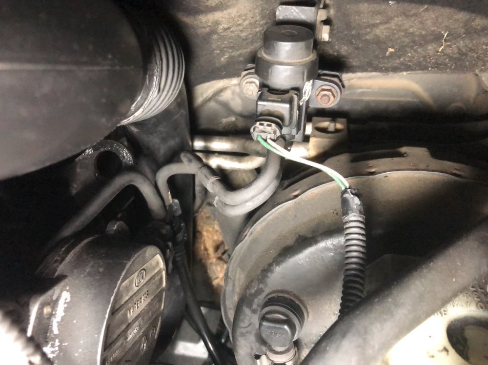

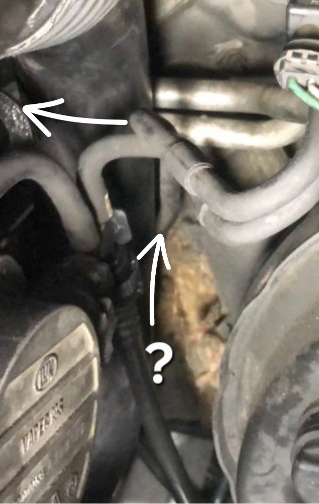

Bon, voici quelques photos que j'ai prise ce soir.
Je ne l'ai pas rentré dans mon garage ce soir, trop fatigué :cry:
Pour le capteur de pression de suralimentation, je le démonterais ce week-end, et vérifierai aussi les tuyaux et autres électrovannes :arrow:
Dites-moi s'il vous faut d'autres visuels…
En tout cas, encore merci pour vos conseils précédents… et à venir :)

seconde photo: electrovanne non branché ?
Re: Nouveau turbo… ne se lance pas !
Posté : 12 févr. 2025, 12:45
par rmoitry
Oui, tout à fait, et ce depuis que je l’ai acheté en 2011 😊
Il n’y a de toute façon pas de broche à raccorder dessus…
Posté : 12 févr. 2025, 14:41
par yves78
rmoitry a écrit : 12 févr. 2025, 12:45 Oui, tout à fait, et ce depuis que je l’ai acheté en 2011 😊
Renault aurait une electrovanne sans raccordement ??
Alors celle qui est branchée pilote quoi? L'étouffoir ou les volets swirll ?
Désolé mais sur mon pépère, comme je l'ai dit elles sont supprimées impossible pour moi d'indiquer qui fait quoi.

Cc’est vrai que ce n’est pas clair pour le coup avec ces photos, vu comme ça, même pour moi.
Dès que je rentre, je met tout ça au clair, en indiquant quel tuyau va sur où et sur quoi.
De mémoire, le tuyau supérieur sur l’électrovanne de turbo (au-dessus du Mastervac) va directement sur la wastegate du turbo.

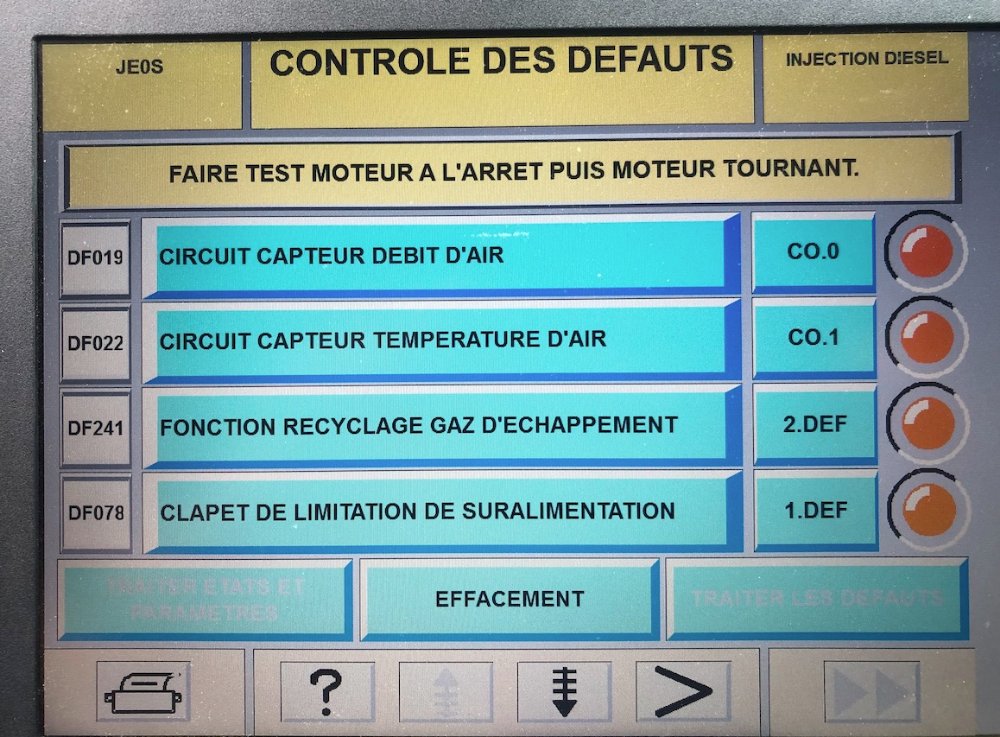

Bonsoir à tous,
Désolé de ne pas avoir donné de nouvelles plus tôt, des soucis de santé :oops: m'ont complètement fait lâcher prise sur mon problème de turbo et autres… Bref, je reprends l’affaire.
Un ami est venu me prêter main forte ce week-end et suite à un résultat en « sapin de noël » après le passage de la CanClip, nous avons procédé au remplacement des pièces suivantes :
– Débitmètre de masse d’air : l’ancien de fonctionnait plus
– Capteur de pression de suralimentation : complètement HS celui-ci, même plus étanche
– Electrovanne pneumatique de commande de turbo : suite au contrôle des tuyaux, elle est tombée en décrépitude

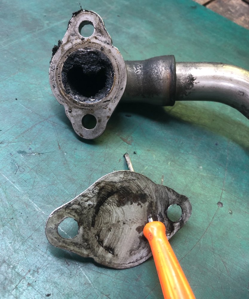

Avec le défaut DF241, j’ai donc démonté la vanne EGR, elle était complètement encrassée.
Il y avait aussi pas mal de crasse accumulé dans le boitier. J’ai aussi enlevé l’opercule mis il y a des années, de toute façon il était percé…
Bon, une fois tout remonté, nous avons refait un test moteur arrêté et j’ai enfin pu effacer tous les défauts en orange clignotant :
Ensuite, un second test moteur tournant, et là plus aucune erreur :
Le moteur démarre et tourne maintenant tout à fait normalement.
Et je n’ai plus non plus le voyant d’injection qui apparaît.

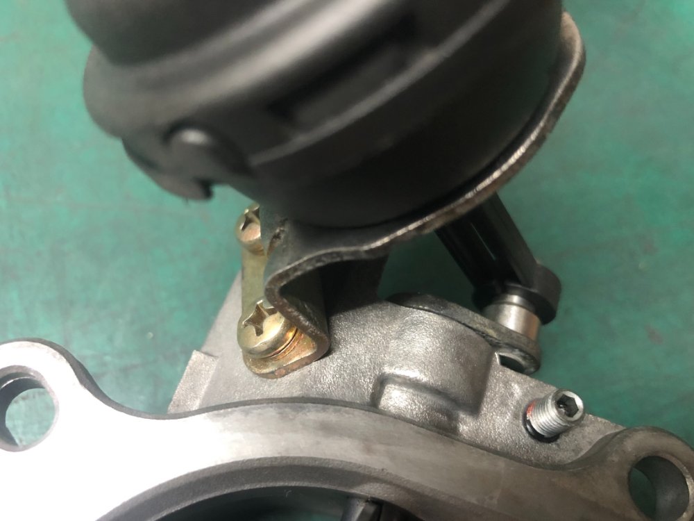

Après avoir procédé à un "rinçage" préventif du turbo avec de l'huile moteur propre (Castrol Magnatec 5W40 C3) sept fois de suite, j'ai eu la surprise de voir des petits morceaux de limaille de fer, résidus de taraudage précédent, sortir du circuit.
Comment savoir si ce turbo fonctionne ou pas finalement ?

Je viens de voir la vidéo YouTube. Quelques remarques, le turbo de notre moteur, sa wasgate fonctionne en dépression via la pompe à vide.
Il est impossible de vérifier l'état de fonctionnement de la wasgate, sa tige n'est pas visible. Par contre on peut vérifier son étanchéité jusqu'à l'électrovanne avec une pompe à vide.
La pompe à vide doit être vérifier avec un depressiomètre ainsi que l'électrovanne (maxi -0,9 bar).
Maintenant le néc est d'avoir une CANCLIP et de faire le test sur route avec un ami qui peut lire les paramètres sur le PC. La seule façon d'interroger tous les paramètres en même temps dans les conditions de roulage.

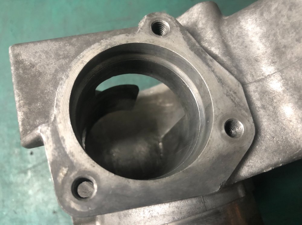

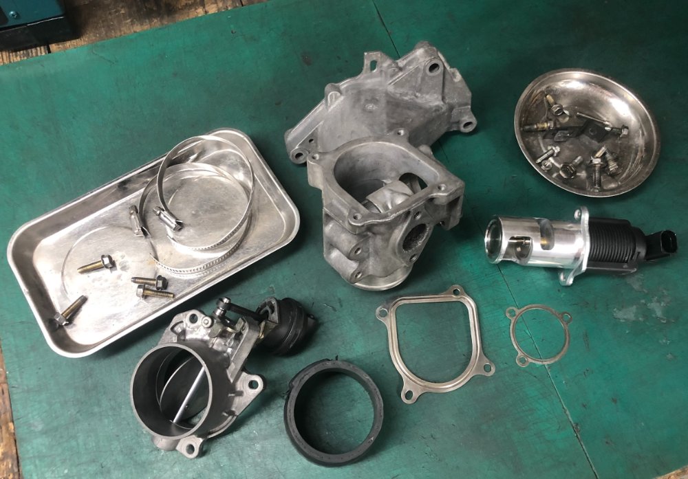

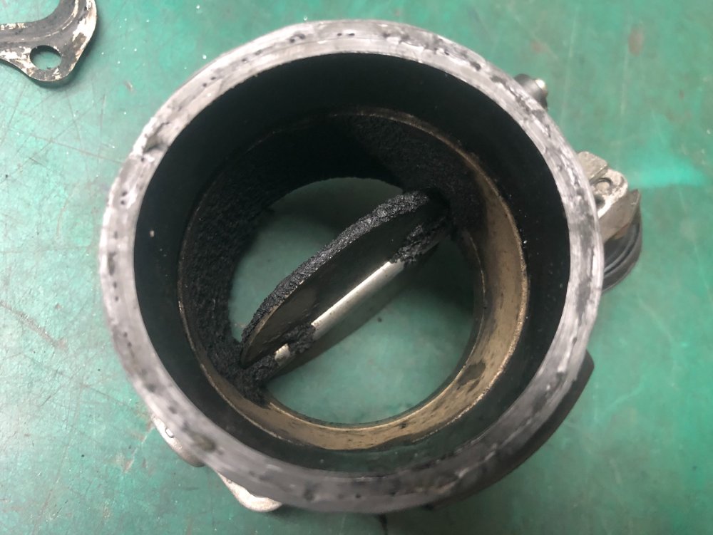

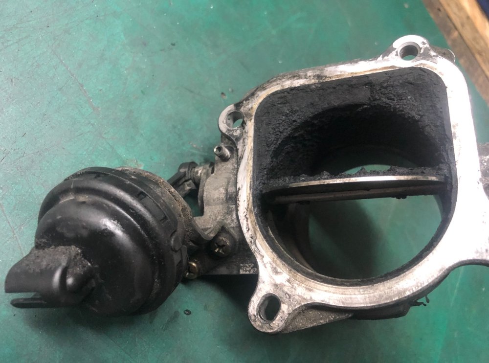

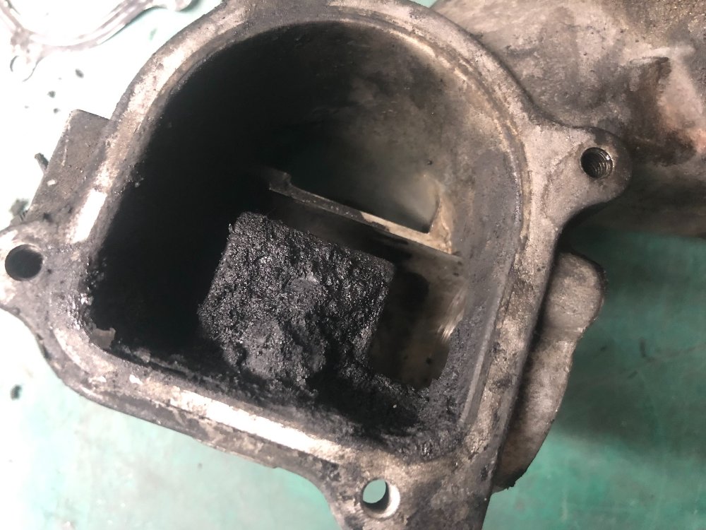

Je viens de déposer la vanne EGR ; elle devait être mûre car elle s'est ouverte en deux au démontage, les rivets de maintien ayant lâché.
Bon, elle est bien noire et il y a de l'huile dans le boitier étouffoir, grrr !

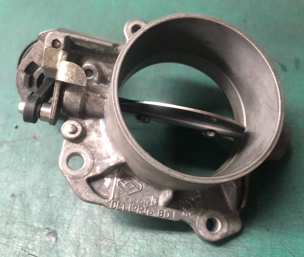

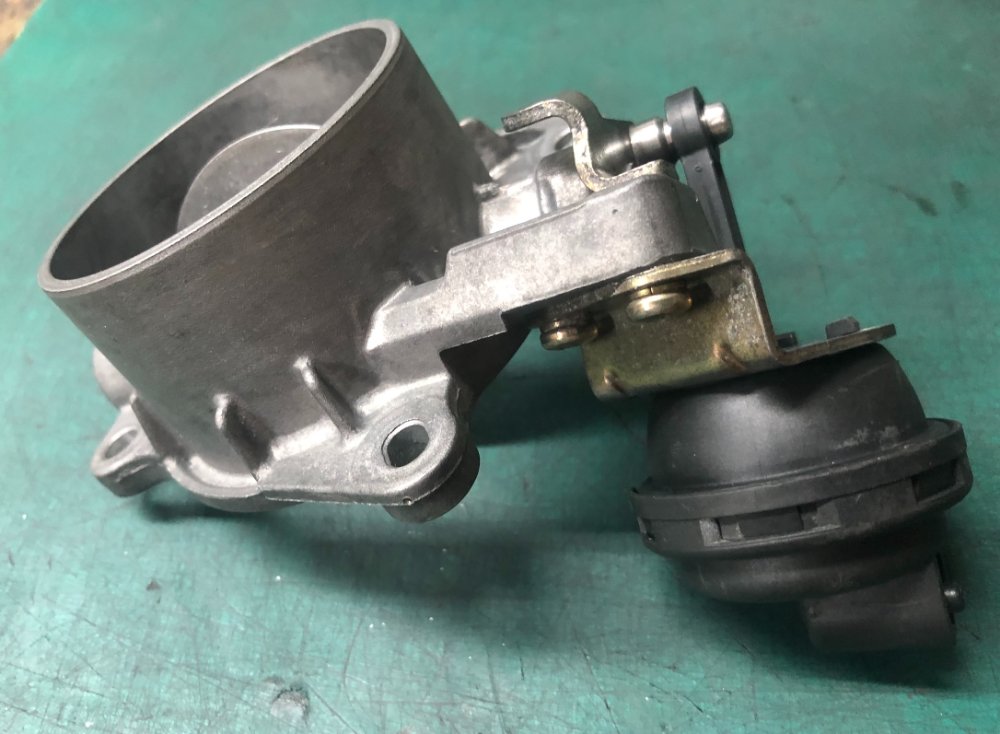

Maintenant je suis en train de regarder le boitier papillon, il a l'air bien bien encrassé lui aussi…
Comment le démonter sans détériorer la caoutchouc de raccordement ?
Faut-il enlever le cache culbuteur au-dessus ?
Si quelqu'un à une astuce, je suis preneur.
Merci.
Posté : 13 juil. 2025, 00:50
par rmoitry

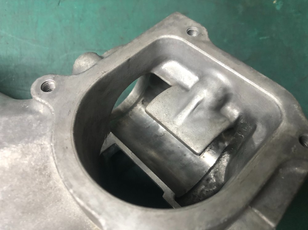

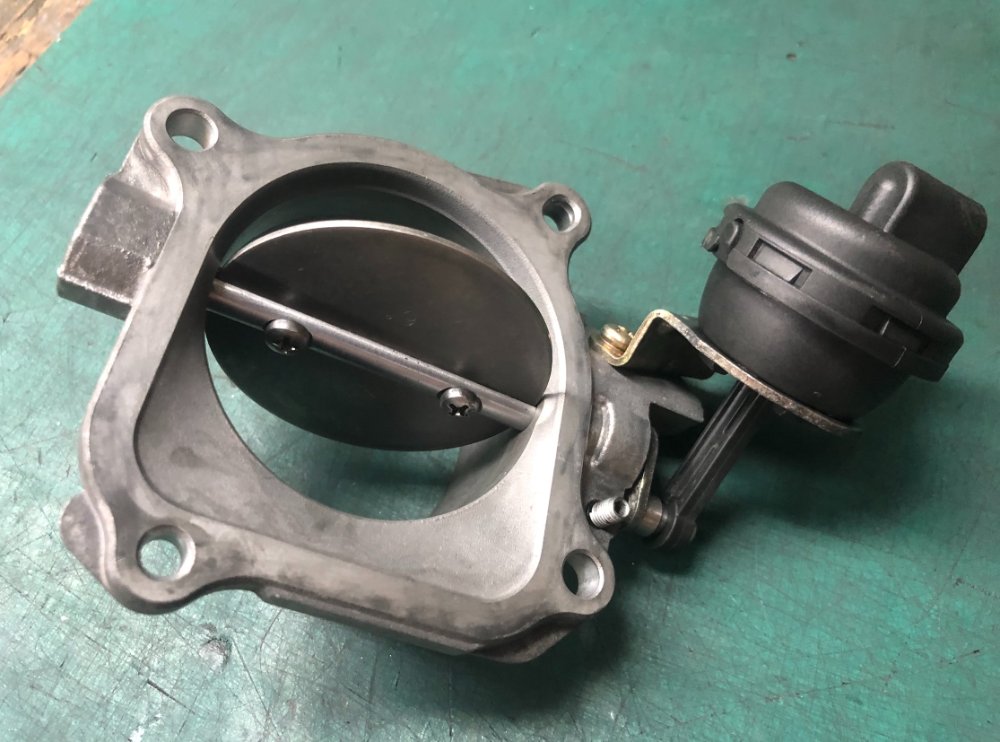

Bon, finalement j'ai trouvé comment faire.
Rien de bien compliqué, il faut juste les bons outils et un peu d'astuce.
Voila comment j’ai procédé :
- Débrancher la masse de la batterie (douille de 8’’) c’est préférable quant à l’extraction du boiter étouffoir qui va taper sur cosse + du démarreur
- Après avoir desserré le collier du boitier de filtre à air (douille de 7’’), le déposer pour dégager l’envirronnement de travail
- Desserrer les 2 colliers (douille de 7’’) et déboiter le tuyau de l’échangeur air/air boitier étouffoir, ça évitera de faire tomber des crasses dedans (auparavant ne pas oublier d’enlever la cosse sur le capteur de pression de turbo, tout en bas)
- Enlever du tube coudé en inox du boitier étouffoir (4 vis de 13’’)
- Démonter la vanne EGR (3 vis de 10’’) –> c’est l’occasion de la nettoyer
- Dévisser les 2 colliers de la grosse durite du boitier étouffoir (douille de 7’’)
- Enlever les 4 boulons (douille de 10’’) de fixations du boitier papillon sur le boitier étouffoir (il faudra un petit cardan pour le boulon ARG)
- Déconnecter le petit tuyau sur le côté gauche
À ce stade, le boitier étouffoir est libre, posé sur la boite à air
- Desserrer les 3 vis du boitier étouffoir, avec un cliquet 1/2 pour plus de force, une rallonge, une douille de 13’’ et un cardan pour accéder au boulon de gauche (l’astuce c’est de passer par en dessous, une fois la voiture levée et sécurisée avec une chandelle)
- Il reste la vis (douille de 10’’) de la patte de fixation sur la partie AVG inférieure, qui part de la pompe de direction assistée

Voici quelques photos des pièces démontées, en l'état :
Posté : 21 juil. 2025, 17:02
par rmoitry
Beaucoup de crasses accumulées ces 24 dernières années :shock:
Sur la première photo, on peut voir le bouchon de vanne EGR qui s'est fait troué par les gaz d'échappement dans le boitier étouffoir après 12 ans de bons et loyaux services. Du coup, je n'ai pas remis l'opercule (pour l'instant) :mrgreen:
Bientôt la suite, une fois les pièces nettoyées…

Comme promis, voici les pièces nettoyées, juste avant remontage :
Posté : 22 juil. 2025, 11:40
par rmoitry
Posté : 22 juil. 2025, 11:46
par rmoitry
Nettoyage des pièces à l'essence de voiture, avec un pinceau à poils durs et une petite brosse laiton pour les dépôts récalcitrants.
Coton tige et soufflette d'air comprimé pour les filetages. À l'ancienne quoi :wink:
