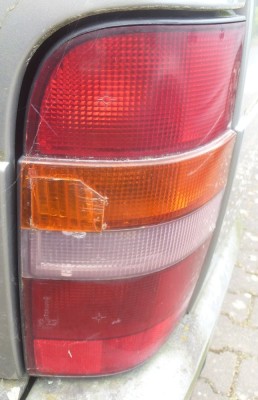

Bon, on commence par la réparation du feu arrière droit.
Feu arrière droit réparé.
Le bout de plastique orange a été trouvé par-terre dans une casse.
Lime de précision et colle à maquette. C'est opérationnel depuis 2017.

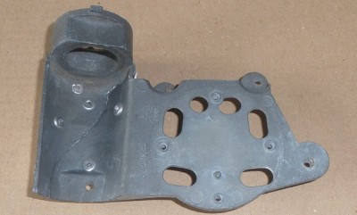

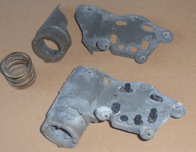

Côté rétroviseur, état du stock.
État du stock rétroviseur gauche partie mobile.
La pièce en meilleur état a un problème, deux des vis qui fixent le support plastique noir, sont cassées au ras du zamac, et je ne vois pas comment les extraire sans abîmer le reste. L'autre qui est cassée n'a pas ce problème.
Donc, je commence par celle qui est cassée.
Rétroviseur avant réparation 1.
Rétroviseur avant réparation 2.

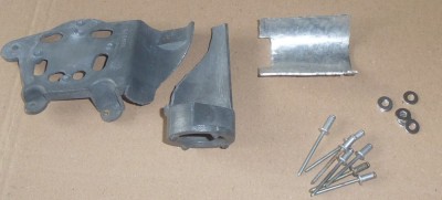

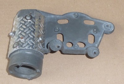

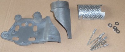

J'ai préparé une pièce à partir d'un morceau d'aluminium de 60x60x2mm environ. La forme est réalisée au marteau sur une enclume (partie conique).
Après, fixation de la plaque avec des rivets pop de diamètre 4mm longueur 8mm. Et voilà le résultat.
Rétroviseur réparé 1.
Rétroviseur réparé 2.
Ce n'est pas très joli, mais ça tient et comme cela ne se verra pas...
C'est ce que j'avais fait pour renforcer celui de mon Espace quand je l'ai passé en électrique.
Entre les photos avant réparation et réparé, il y a 50 minutes.
Cordialement,
Astronaute.

Possible que l'ergot de ton volant ait cassé suite au remontage de la colonne de direction (pour quelle raison ??? dépose tableau de bord, dépose crémaillère ???).
La position du volant doit être ajustée d'une certaine manière en "hauteur" via l'un des cardan de la colonne. Si trop haut, l'ergot n'entraine plus le mécanisme des clignos, et trop bas... ça coince.
Possible donc qu'il ait été remonté trop bas et au premier tour de volant: crac.

pour le volant, si tu déposes le cache sous volant, tu verras deux fixations cardan sur la colonne.
Il y en a une avec une goupille transversale, non réglable, et l'autre avec une vis classique.
C'est cette dernière que tu peux desserrer légèrement pour remonter le volant. L'ajustement se fait au poil...
Celle du bas de mémoire:
Sinon ta réparation me semble très bien, tant que ça permet d'accrocher le doigt de commande clignos.
Le tout c'est que le reste du volant puisse circuler sans frotter.

Ok pour la hauteur volant je vais laisser comme ça le retour cligno a gauche est moins sensible car un seul ergot vers celui de droite!
Consolider un peu ma fixation car juste collé sans renfort.
