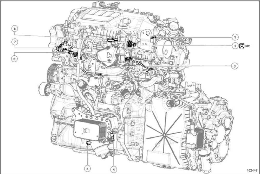

J'ai creusé dans le dialogys
J'ai pas bon
Il y a bien un capteur de niveau d'huile juste au dessus du filtre a huile
C'est le numéro 5
ESPACE 2 J8S 1996 (coussinets morts 180 000 km), ESPACE 3 G9T 2001 (coussinets morts 280 000 km), ESPACE 4 G9T 2006 (coussinets morts 100 000 km) Moteur changé, turbo mort a 15000, vilebrequin mort a 20 000, moteur rechangé. Bon jusque la ca va. Bon espace 5 160 boite auto. Encore du sport.
