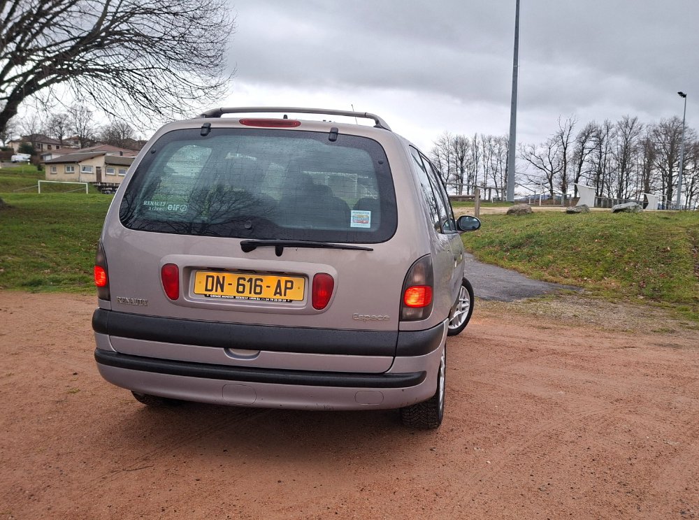

Personnellement j'aime bien le rendu, mais par curiosité, pas de soucis avec la maréchaussée pour la plaque jaune à l'arrière ?
Re: Mon Espace III 2.0 16v Initiale
Posté : 16 janv. 2026, 18:54
par Mat1563
J'ai aussi une 206 s16 et un coupe 406 avec le même type de plaques jaune et blanche depuis 3 ans, et j'ai jamais eu de problème ( ...peut-etre parce que c'est pas une BMW aussi.. :lol: )
Posté : 16 janv. 2026, 19:27
par sommep
J'ai aussi une plaque jaune à l'arrière, mais avec l'ancien système d'immatriculation (FNI). Ces plaques jaunes restent homologuées pour ce système mais il me semble qu'avec le format SIV (xx-xxx-xx) elles ne le sont plus, surtout que sur celles ci il manquent en plus les bandeaux bleus qui sont aussi obligatoires.
A mon avis y'a moyen d'être embêté par la maréchaussée je le crains...
Posté : 16 janv. 2026, 19:31
par LeJeune6troeniste
Oui, ce n'est pas légal... mais manifestement dans la pratique ça passe si on n'est pas un sauvage.

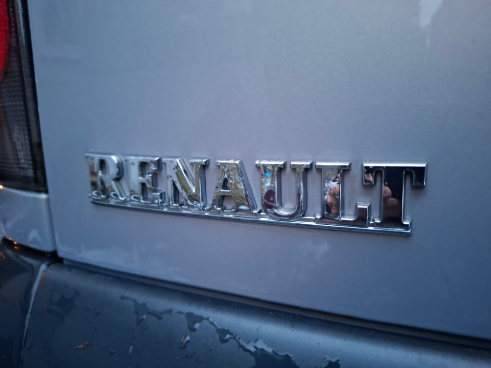

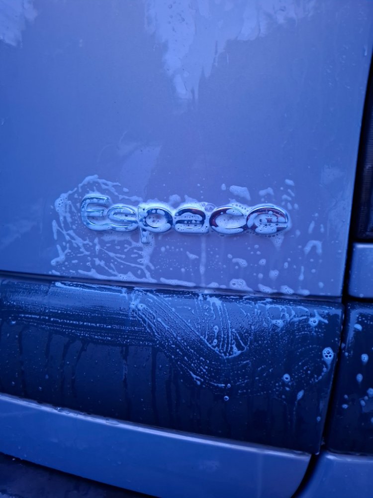

Petit nettoyage des monogrammes avec du polish pour les rendre plus brillant comme à l’origine. 8)

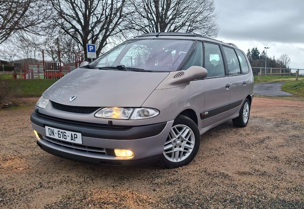

Avec cette vague de chaleur, je me suis bien sur servi de la clim de l'espace et je me suis rendu compte que ce dernier perd pas mal de puissance quand il a la clim en route, au point de caler si j'accelère pas plus quand je manoeuvre.... est-ce normal ou pas?
Autre chose, Je pense me rendre en novembre à Epoqu'auto avec mon espace ( pour l'expo sur le parking) et il me manque le tapis conducteur d'origine, spécifique à la version initiale, si jamais l'un d'entre vous en vend un ( ou l'ensemble des tapis ) je suis preneur. Merci d'avance.
En attendant, quelques photos de celui-ci tout propre, ( il me reste juste à reprendre le pare choc arrière et les barres de toit ).
