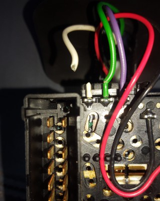

Bonjour à tous, et merci pour ce tuto!
J'avais le problème complet, anti-brouillard AV et AR hs. Après avoir vérifié les ampoules et les fusibles (heu non, dans l'ordre inverse) je ne savais plus trop ou chercher, quand je suis tombée sur ce post.
Je me suis donc attelé au démontage du comodo et bingo :idea: le blanc et le vert était cassé.
Comme je l'ai expliqué dans ma prez, je me suis empressé de démonter celui de mon donneur d'organes, et hop, histoire réglé.
Merci encore pour la mine d'information qu'est ce forum.

pub2n a écrit :Salut à tous
Eh hop, une remontée topic du fin fond de la cave (Il a juste un an ce sujet, il fallait arroser son anniversaire :lol: )
Pendant ces grands froids, j'ai fini de me battre avec mon aérotherme coté chauffeur (non sans mal d'ailleurs :evil: ).
Lors du remontage du TDB, dans le grand froid (-4°C dehors et dans la voiture ...) j'ai vu que ce fil sur le mien battait de l'aile... il faut dire qu'il avait parfois un faux contact au niveau de l'allumage des AB avant lors mon passage en feux de route.
Et comme je n'ai pas envie de laisser 100€ chez Renault, je l'ai démonté et réparé.
Il se retire facilement du bloc de direction après avoir dévissé deux vis torx de 8.
2697
Il faut débrancher ensuite les deux fils de l'avertisseur sonore allant vers le contact tournant du volant ( le rouge et le noir seuls) et débrancher la prise du commodo (déja retirée sur la photo)
J'ai ensuite coupé le fil entre le corps du commodo et le manche. J'ai dénudé le fil coté manche :
2698
J'ai découpé un bout fil electrique auto de la longueur manquante, l'ai ressoudé au bout dénudé puis j'ai mis de la gaine thermo rétractable dessus.
En parallèle, j'ai déssoudé sur le corps de commodo, le reste de fil cassé.
2699
Il ne me reste plus qu'a ressouder le tout sur le corps du commodo et hop voila, c'est fait en 2 à 3 minutes une fois le cache de colonne de direction déposé (1/4 d'heure pose et dépose comprises):
2700
Cela a couté moins d'un €... vous me direz, je n'ai pas de fer à souder... et ben pour bien moins de 100 € vous pourrez acheter tout ce qu'il faut, cela pourra re-servir et vous vous serez initiés à la soudure électrique ;)
Bonne bricole à tous :)

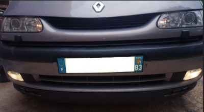

Un grand merci Pub j'ai pu réparer grâce a ce tuto.
