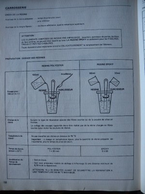

voila ce que j'ai trouvé sur ma LEA de 1986.
Re: pour les pros de la peinture
Pour retrouver ton latin :orval56 a écrit :
dans la fin de l'article cité, on parle bien de polyester, et la méthode de réparation est celle que j'ai utilisée..je commence à perdre mon latin
-la page citée dans le site de Philippe Boursin s'intitule" carrosserie polyester" c'est un titre générique , il aurait du en fait l'appeler : carrosseries composites . Cet article fait un peu un historique des carrosseries plastiques, il cite dans un paragraphe Matra et explique bien les différences de matières et procédés pour Matra qui lui n'utilise plus du polyester mais bien de l'époxy.
-A la fin de l'article ,il reprends une étude de la RTC et de ACL pour les modèles Rodéo qui sont faits en polyester .
Ce dernier article s'intitule "réparation du polyester stratifié".
La méthode pour réparer le stratifié époxy est sensiblement la même mais il faut remplacer la résine utilisée par de la résine époxy .
Pour revenir sur ta question et sur la remarque de Pontiac, en fait on trouve bien en grandes surfaces de bricolage de la résine époxy ,il y en a dans les deux plus conues ici à Dijon et je pense que les autres magasins du groupe ont les mêmes offres ; j'en ai déjà utilisé de la marque soloplast qui est rès bien et très facile à utiliser .
Il est parfois donné le choix sur les bidons : "pour réparation " ou "pour stratification" . Il faut prendre la première .
La résine époxy est certes plus chère mais finalement pour réparer un panneau de carrosserie ou un pare choc on en utilise peu .Au final quand on compte les autres ingrédients , mastics , apprêts , peintures , abrasifs , la différence entre bien faire et faire mal sera vraiment faible sur les produits .
