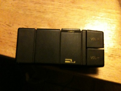

voici une photo d'une instalation de regulateur de vitesse origine renault sur une R25
donc c'est la meme instalation pour notre espace 2

Bon voilà après avoir regardé dans mon bordel organisé,j'ai quelque pièce mais pas toutes donc je vais aller faire un tour en casse pour trouver ce qu'il me manque
J'ai la pièce principal,c'est le télécommande du volant...

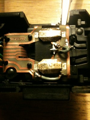

Bonsoir à tous,
Voilà la première étape:
La télécommande...
Vachement dur les micro-soudures là-dessus
La mienne est un peu plus vieil que celle de Tchang mais sinon c'est la même à part le marron qui pour moi est noir.
Surtout ne pas oublier de contrôler les continuité à l’ohmmètre
Rester en contact avec la masse (fil vert)et tester les autres fils en appuyant sur les boutons un à un.
Bouton haut = noir
bouton bas = rouge
Bouton + =bleu
Bouton - =jaune
Roulette =blanc
A bientôt pour la suite.
La télécommande...
Bouton haut = noir
bouton bas = rouge
Bouton + =bleu
Bouton - =jaune
Roulette =blanc

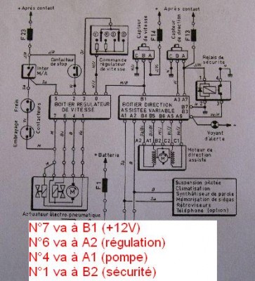

Il parait que quand on cherche,on trouve
Bah,c'est le cas.merci internet...
J'ai trouvé le schéma
Maintenant j'attends de recevoir le boitier,la pompe de régul et le poumon.
J'ai trouvé le capteur de vitesse mais maintenant il reste plus qu'a l'adapter.Pas évident
Une question électricité: Il faut mettre le fusible avant ou après le relais

+2 ... le fusible, toujours avant le relais, car il faut le protéger aussi

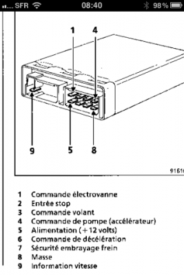

Bonsoir à tous,
J'ai enfin tout reçu,j'ai fais quelques branchements pour essayer sur ma table comme ça je vais vous expliquer:
Le plus sur le vert, le moins sur le jaune et le blanc (ça ferme les deux clapets sur chaque bobine qui empêche l'air de partir. Celle du haut et celle du bas) et faire des contacts avec le blanc pour que le poumon rentre. Quand vous débranchez par petite secousse le jaune et le blanc le poumon se regonfle.
C'est une pompe mécanique,ce qui veux dire que dès que le calculateur est débranché,le plus se coupe et un des fils de masse aussi ce qui fait que les petits clapets se rouvre car ils ne sont plus attiré par la bobine donc l'air peux s'échapper et le poumon se regonfle tandis que les régulateurs de maintenant sont tous électronique et là c'est plus compliqué
Voilà,j'éspères avoir été clair
J'ai fais des essais avec mon chargeur de batterie,la pompe à quatre fils et deux bobine à l'intérieur avec des clapets qui se ferment quand le régulateur est enclenché pour pas que l'air s'échappe (je l'ai démonté pour étudier le système... ):oliv_77 a écrit :et en cas d'accident ?TheStone a écrit : .... attention c'est un sujet sérieux, notre sécurité est en jeu dans ce genre d'installation

.... oui c'est très clair, un vrai poumon artificiel, l'important c'est que cela soit fiablejulien.b59 a écrit : ......................
