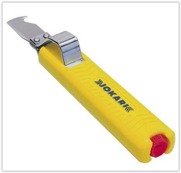

la nouvelle version est celle-là :
sans la griffe.
Harry. A+

EDIT : 22/07/2017 Je remets la photo de l'outil.
Harry. A+
