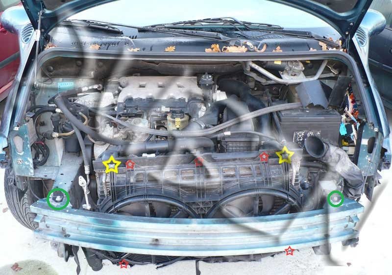

Bon ca y est c'est fait réparé
Et bizarrement, mon radiateur est d'après Renault en aluminium, mais de couleur rouge/orange, recouvert d'étain pour souder les ailettes, bref il est en cuivre. Là fut ma première surprise et bonne en plus, donc soudure et réparation OK, merci Pub2n pour les photos qui m'ont bien servient. Je n'ai aps pu en faire j'ai oublier mon apn
Mais tu as tout bien expliqué. Le tout (démontage/réparation/remontage) 2H Vendredi soir & 3H Samedi.
Mais là ne s'arrêta pas mes surprises. Au ralenti j'avais un bruit comme une attache de pot d'échappement qui serait trop lâche et tapotait sur la caisse, et ben non une fois la calandre démontée, on s'est aperçu que c'était le tendeur de courroie d'accessoire qui vibrait beaucoup. Mais pourquoi
Tout "simplement" parce que le boulon du haut du ressort est cassé et que ce fameux ressort était coincé et forte heureusement bloqué contre le moteur
Donc plus de tension de courroie et vibration de celle-ci a un certain régime. Il a donc fallut démonter la roue et son cache pour pouvoir démonter le tendeur avec un peu de peur car je ne savais pas dans quel état il est, et bien 2ème bonne surprise, il n'a rien, malgré toutes les vibrations qu'il a pris dans ma gu****. et en plus le restant de boulon cassé qui était toujours dans le tendeur est partie à la main
Plus de peur que de mal. Hier j'étais pas fier surtout qu'on s'en est aperçu vers 16H, un samedi, à la campagne...
Enfin remontage du nez ce matin et tout tourne nickel plus de bruit de "pot d'échappement", plus de fuite, une voiture neuve quoi.
En tout cas je ne vois pas pourquoi Renault préconise le démontage de tous les radiateurs, car ça passe très bien et très rapidement en plus.
Merci pour vos infos qui m'ont été très utiles

Re: [Tuto] Démonter le radiateur de refroidissement 2,2dt
Hello tous,
Super merci à Pun2n et Satanas pour les photos et le topo
J'ai démonté mon radiateur sans soucis sauf que, chez moi (mais je suis coutumier de ce type de problème que n'ont pas les autres
) le bas du radiateur d'eau (bourrelet) ne passait pas à la buse en alu de l'échangeur d'air ...
Voir photo ci-dessous. Je l'ai donc démontée et tout s'est passé correctement.
Comme j'ai eu quelques soucis de montée en température, je vais changer mon thermostat dans la foulée pour être certain de ce circuit.(quoique je suis quasi certain que cela ne venait que de mon radiateur d'eau colmaté voir photo côté avant) Impressionnant, non ??
Je vais aussi nettoyer mon circuit (je soupçonne un ajout antérieur de produit anti-fuite ) avant de remettre le nouveau radiateur mais je ne sais pas encore avec quoi...
Quand tu sais que 90% des autos avec clim roulent ainsi avec l’aération du radiateur obstruée... après faut pas s’étonner d'avoir des autos qui chauffent...
Sinon pour nettoyer ton circuit avant le changement de LdR il y a des produits spécifiques en centre auto ( bardahl )...
Par contre a NE PAS mettre dans le vase d'expansion
Soit directement dans le radiateur ou dans une durite supérieure
Ainsi tu sera certain que le produit fera son cycle de nettoyage plutôt que de stagner dans le vase...
Et dernière chose... si tu change ( ou pas ) le calorstat ... pendant le détartrage => vire le !
Hello Pontiac,
Oui, j'avais pourtant plusieurs fois essayé de le souffler mais, bien sûr sans succès à cause de l'inaccessibilité directe de cette face avant.
Merci pour les infos sur le nettoyage.
Il n'y a pas assez d'espace entre le radiateur moteur, l'intercooler, et le condenseur de clim pour passer quoi que ce soit afin de nettoyer...
Tout s’accumule entre eux et c’est là qu’arrive la cata !
La seule solution c'est le démontage...
