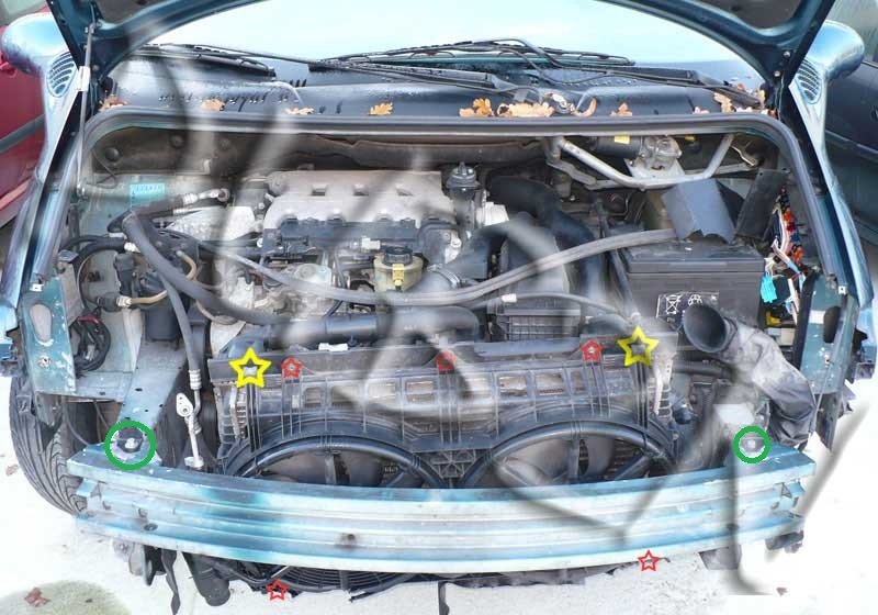

Posté : 12 déc. 2020, 23:55
par alkashi
Je remonte ce post, j'ai changé le radiateur d'huile et en remontant la traverse supérieure j'ai vu que les deux vis entourées en vert tournent dans le vide, comment les revisser ? Il faut enlever la traverse de devant ?
