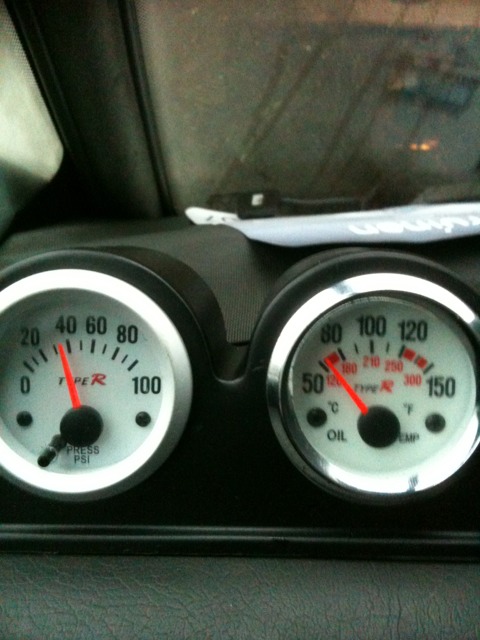

Une fois le moteur un peu chaud:
Voilà,je vous passe le câblage (très facile) a installer.
Et ensuite j'ai testé ma batterie,je pense que mes valeurs sont bonne.
Moteur tournant 13,8V
Moteur tournant + code,dégivrage anti brouillard avant et arrière 12,1V
Suis-je dans les clous :?:
Merci :mrgreen:

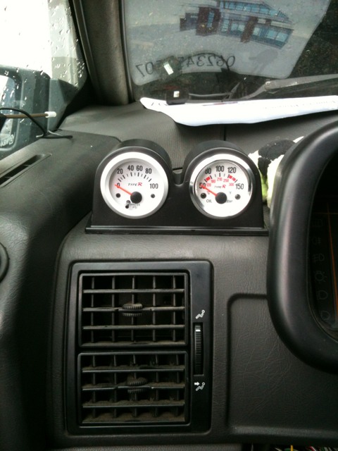

pas mal du tout ton ta plaque sandwich et les 2 Manomètre de pression d'huile et température d'huile :wink:
tu a acheté ca ou :?:
ca se monte sur espace ou pas mal de model

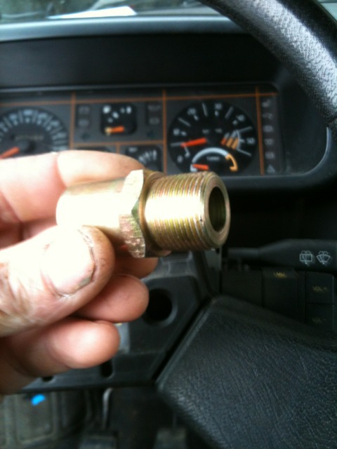

mais j'ai une question , quand tu mets la plaque sandwich il y a pratiquement plus de filetage pour mettre le filtre a huile :roll:
[/color]
julien.b59
Messages : 2942
J'ai acheté ça sur la bai ;)

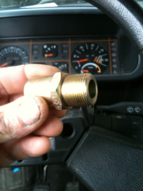

Pour mettre la plaque,tu as un mamelon qui vient se visser là ou tu met ton filtre à huile qui sert la plaque en même temps.
Ton mamelon est mâle/femelle. Il fait 4cm en tout.
Je prendrais une photo demain car c'est vendu avec 4 adaptateurs justement pour le filetage.

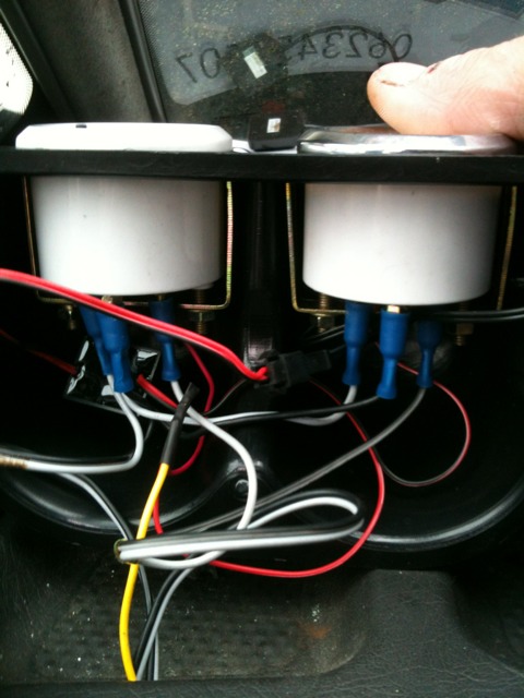

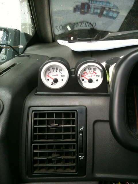

Voilà le branchement derrière les manomètres:
L'endroit où je les ai installé:
Je voulais au départ les mettre sur le compteur mais c'est trop haut et pas esthétique.

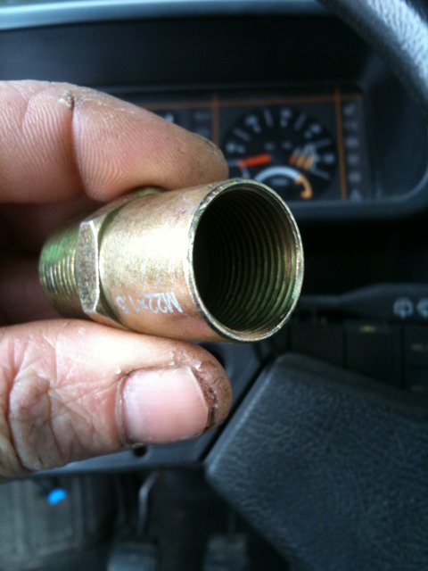

Pour le mamelon du filtre (rallonge):
La où il y a mes doigts,c'est là où vient la plaque pour se serrer contre le porte filtre.
Ici on voit le filetage intérieur pour se visser sur le porte filtre:
Donc c'est vendu avec quatre mamelon comme celui là pour avoir le choix du diamètre par rapport au porte filtre et au filtre ;)

et, comme on voit, c'est un producteur sain, il a mme marque les caracteristiques du filetage
julien.b59
Messages : 2942
Oui le vendeur est sérieux ;)
Voilà le lien du vendeur: http://stores.ebay.fr/nnctuning
Édit: Comme je lui ai pris plusieurs choses,j'ai eut une remise sur l'ensemble;)

a oui la c'est pas mal comme système pour le mamelon du filtre :wink:
je sais pas si ca passe dans l'alpine :?:
[/color]
julien.b59
Messages : 2942
La plaque n'est pas épaisse, elle doit faire 15/20mm.

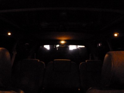

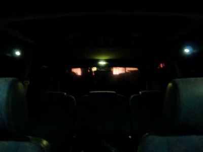

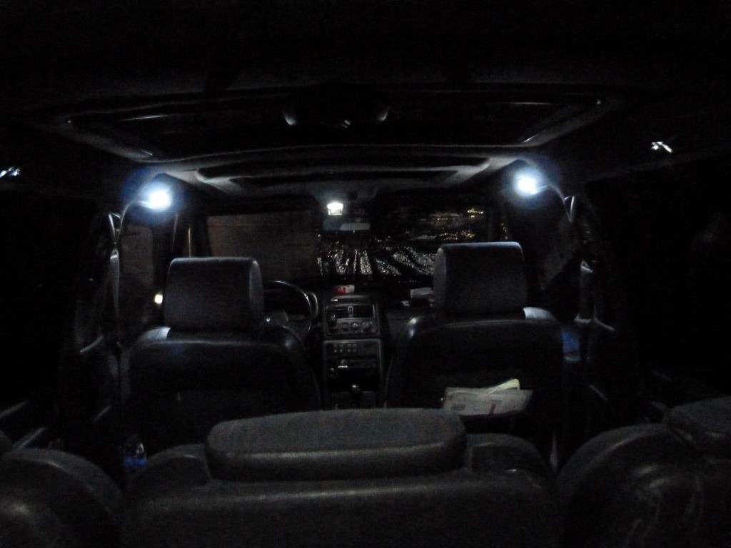

Comme beaucoup de monde,j'ai remplacé mes ampoules navette par des leds.
Avant:
Après:
C'est plus blanc quand même :mrgreen:

pas mal avec des leds :P
ca fait boîte de nuit :lol:
[/color]
julien.b59
Messages : 2942
Manque la boule a facette et le stroboscope....:lol: :lol: :lol:

Je viens de faire 80km sur autoroute à vitesse constante de 120 km/h au régulateur pour rejoindre la côte (Graveline)
Pression 60
Température d'huile entre 100-110 degrés.
