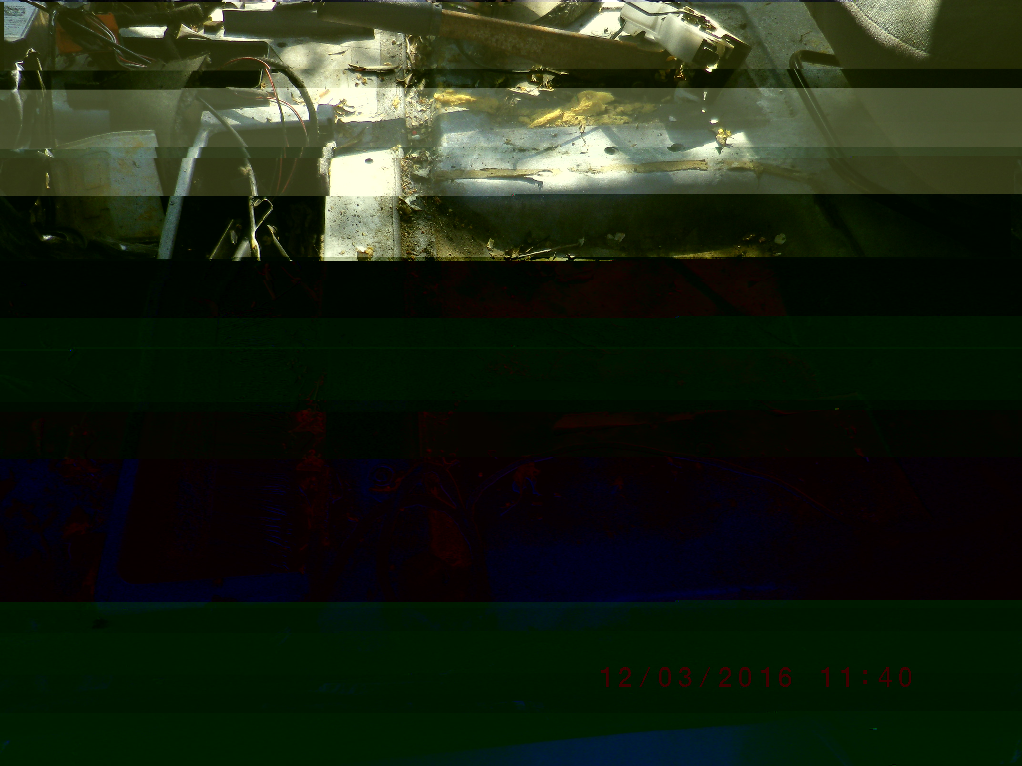

Voila une vue de dessus conducteur
Vue de dessous les 3 fixations coté frein a main donc écrous prisoniers
Par contre pour les fixations coté porte c'est plus sport je vois pas d'acces correct

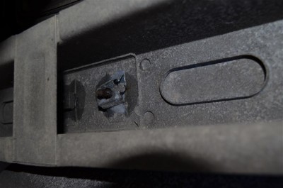

C'est lequel qui est foiré?
Posté : 12 mars 2016, 13:07
par PeteTheCoyote
SAHRO a écrit :C'est lequel qui est foiré?
Sur la glissière avec 3 vis, c'est celle du milieu ... donc plutôt vers l'arrière du siège :mrgreen:
Posté : 12 mars 2016, 13:27
par SAHRO
La plus accessible :wink:
sur la photo celle de droite,normalement c'est la cage de l'écrou qui lache ou se déforme il faut lui faire reprendre forme avec l'écrou a sa place en tournant la vis et aprés bien tenir avec une pince étau.
Puis serrer un peut la vis pour nettoyer le pas de vis de dessous avec une brosse metalique+wd 40,la elle doit venir :wink:
Sa m'est arrivé avec les fixations de rails arriere,mais il faut etre deux.
Courage :!:

Donc grâce à tes explications, j'ai effectivement trouvé la fautive :
Cage légèrement déformée par ce bourrin de Pete
A présent je vais y aller tranquille, j'ai commencé par le noyer de WD40 par le dessous et je vais récupérer le coup 8)

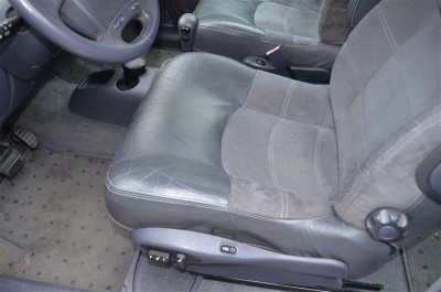

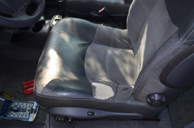

Bon après 3 jours de lutte en 2 WE, j'y suis arrivé même si ce n'est pas encore fini fini ... il n'y a pas à dire : sellier, c'est un métier :roll:
Avant :
Siège déchiré
Siège déchiré
Après :
Siège réparé
Siège réparé
ça reste mieux qu'avant, mais il y a maintenant un espace important entre l'élément plastique et le côté de l'assise du siège ... alors qu'il est en place normalement !?!
Je vais voir avec le temps :cry:
Sinon tuto à suivre :wink:

Posté : 20 mars 2016, 10:32
par PeteTheCoyote
SAHRO a écrit :Salut PeteTheCoyote,
normalement il y a un crochet qui fait partie du cache en plastique a droite des boutons,elle s'enquille de la droite vers la gauche avant de revisser se cache aux extrémitées.
Mais elle est fragille :!:
Oui effectivement, j'en parle dans mon tuto de ce crochet/support. Mais j'arrive à le voir par le devant du dessous du siège et il est bien en place. Ceci dit, en regardant mes photos avant/après, je m'aperçoit que la forme de l'assise est différente : c'est ce qui provoque cet espace :cry:
Je vais essayer d'ajouter de la mousse sur le côté du siège pour voir ce que ça donne ... mais il faut que je redémonte une partie du bazar :roll:
