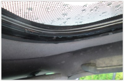

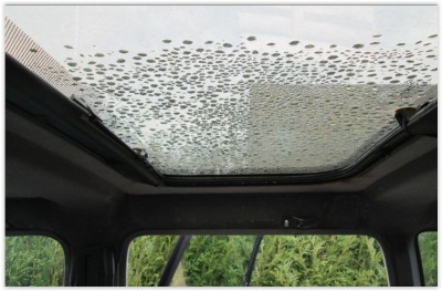

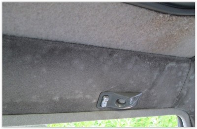

quelques photos de l'intérieur où l'eau gagne du terrain, mais ce soir, j'ai mis une housse adaptée et ventilée (il fallait que la voiture soit sèche)

Bonsoir Vincent pas bon ça :? Tu as nettoyé depuis ?

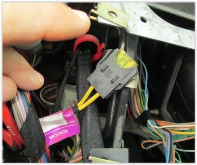

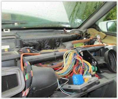

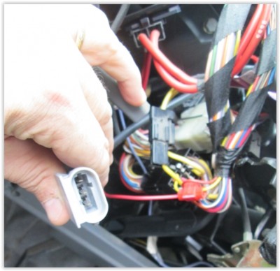

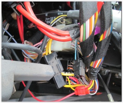

du côté électrique
à Pontiac, c'est sur les fiches noires que l'antidémarrage se trouve ?

pas encore nettoyé, pas le temps, mais la voiture ne va pas trainer à être "à sec", je fais le nécessaire

orval56 a écrit :pas encore nettoyé, pas le temps, mais la voiture ne va pas trainer à être "à sec", je fais le nécessaire
:wink: ...car les traces de moisi,par la suite pas facile a revoir,voire impossible ! :?
Messages : 10575
Re: [Espace II - JO92 Albertville] - Orval56
ok, je fais ça ce WE alors, mais dimanche
Salut Vincent,
orval56 a écrit :du côté électrique
Je ne vois pas... trop gros plan
Il faut une vue d'ensemble des faisceaux que tu montre, ya pas un boitier dans les environs ?
Sur la 2eme photo, entre tes doigts c'est le connecteur raccordé au câble tachymètre ? => option régulateur et/ou ABS
C'est toi qui a pivoter la platine fusible ? ( car normalement elle est dans l'autre sens, connecteurs à gauche, relais à droite )
Ça ce n'est pas l'alarme / antidemarrage... c'est le régulateur vitesse :arrow:
Ceci dit... Pat a tout à fait raison, ne traine pas pour nettoyer ce moisi ( champignon ) :!:
Car ensuite c'est impossible a enlever, trop imprégné dans le tissu... c'est foutu :!:

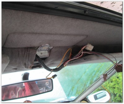

Regarde voir du coté des rails de galerie, il se peut que les vis qui tiennent ces rails soit légèrement dévissé (btr). :idea:
De mémoire :roll: , il y a un genre de rondelles conique en pvc a l'intérieur, peut être l'une d'elle s'est fait la belle et de l'eau s'infiltrerai par cette voie. (c'est du vécu)
bédouin / Thierry
Messages : 10575
bédouin a écrit :Salut Vincent,
bédouin / Thierry
merci thierry, j'y pensais aussi, je vais virer les rails et boucher provisoirement, surtout que c'est le côté droit qui morfle
profitant de l'éclaircie de ce matin, je me suis attelé à la tâche :-)
comment sortir les TO ?
après avoir enlevé le jonc qui coince le ciel de toit et le ciel de toit sur le pourtour, je suis enfin arrivé aux rivets, ou du moins ce qu'il en restait...
1 devant sur la série; 1 à gauche et deux derrière
tous les autres cassés, tu m'étonnes que ça prenait l'eau, je soulevais le TO tout seul :twisted:
quelle galère pour faire sauter les rivets dans le cadre, ils sont bien coincés
je suppose qu'un forêt de 6 doit faire l'affaire
qui a déjà remis des TO de 2, pour m'aiguiller un peu
ce lundi le V6 rentrera au garage et le 42 restera dehors avec une protection, le temps de refixer ces deux TO, ce qui sera nettement mieux :-)

ben voui, mais c'est pour sortir les "restes" de rivets dans le cadre en fait qui me préoccupe
Pour en avoir demonté un tres recemment, une fois que la tete a sauté, il suffit de "pousser d'un coup sec avec un petit jet( genre chasse clou) et ça sort par la feuillure!
