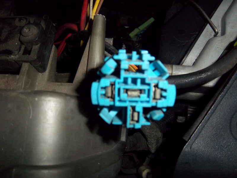

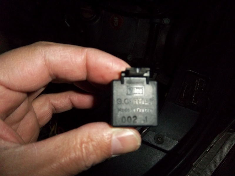

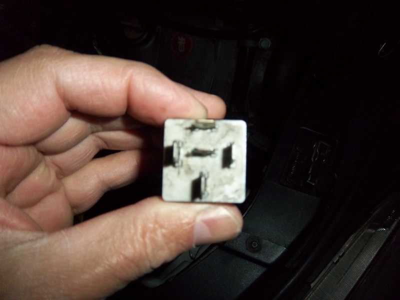

C'est ce qu'il va se passer :mrgreen: :mrgreen: !! Mais il va falloir les plans précis, car en plus d'être une quiche en électricité, je suis daltonien ... :lol: :lol: :lol: :lol: :arrow: :arrow: :arrow: :arrow: :arrow: MP !!!!!!!!!!!!!!! :D :D
Ca, + des relais à diode -qq'un a des références ??- (Harry...... :mrgreen: :mrgreen: ) et on devrait y arriver !!! :lol: :lol: :lol: :lol:
Bref, sur la broche noire du fond, se branche ce relais-ci :
Sur la broche bleue.., Mystère !
Si vous avez les ref en relais à diode (cf harry, moi, j'y pige qued'..... :mrgreen: ) ou si vous avez en stock... :arrow: :arrow: :arrow: :arrow: MP !!

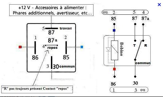

Pour faire simple :
Déterminer les bornes du relais avec l'ohmmètre, mesurer les connexions entre chaque borne.
Dès qu'on trouve 0 ohms entre deux bornes, c'est le contact Normalement Fermé au repos.
Dès qu'on trouve une résistance faible ( < 200 ohms) c'est la bobine, la mesurer dans les 2 sens, si elle n'a pas la même valeur, c'est quelle et diodée.
La diode est en parallèle avec la bobine, dans le sens passant elle se comporte comme un fil, dans l'autre sens, comme un isolant ( Je fais au plus simple, je ne parle pas de la perte de tension, ou autres choses qui concernent plus l'électronique).
Une diode comporte un repère, celui-ci indique le moins dans le sens passant.
Donc sur notre relais le plus sortant du calculateur (ou autre électronique) doit être relié au moins de la diode (sens non passant, sinon court-circuit).
Explication :
quand je connecte mon relais au +12V, il travaille et le courant ne traverse pas la diode.
Quand je coupe le courant, la bobine se décharge avec une tension inverse à celle d'origine et cette surtension est absorbée par la diode afin de ne pas pouvoir faire Péter le transistor de commande.
Pour déterminer la connexion de la bobine, faire un montage avec une ampoule <10 watts en série avec la bobine et voir dans quel sens, la bobine fonctionne.
Quand on a un support relais, le risque est moins grand de brancher un relais à l'envers.
Je fais de mon mieux pour donner une explication simple, mais n'hésitez pas à redemander si tout n'est pas claire.
Harry. A+

les relais auto 12v on bien tous le même câblage ? ce qui les différencie c'est leur puissance ?
Donc ça ne coute riens(sauf le prix du relais et de la diode ) de mettre un relais avec diode.
On peut toujours ajouter une diode sur les deux broches d’alimentation d'un relais normal.

troublouse a écrit :Bonjour, les relais auto 12v on bien tous le même câblage ? ce qui les différencie c'est leur puissance ?
Yves
Non, il y a aussi l'impédance (la résistance) de certaines bobines qui peut changer.
Un jour, j'ai trouvé un relais dans un montage de fermetures automatiques de vitres électriques qui ne consommait que 6 mA sous tension, mais il restait sous tension dés que les vitres étaient fermées, même contact coupé, à ne pas changer avec un relais qui peut consommer 10 fois plus et vider la batterie.
relais auto.jpg (22.97 Kio) Vu 3480 fois
Le 86 c'est la commande (un plus) venant du transistor (qui n'est qu'un relais électronique avec une patte commune entre sa bobine électronique et son contact, pas plus compliqué!).
Le 85 est mis à la masse.(moins alimentation bobine).
Le 30 doit être relié au + 12V (avec fusible).
Le 87 aura du +12V quand la bobine du relais sera alimenté (travail).
Le 87a aura du +12V quand la bobine ne sera pas alimentée (repos).
Harry. A+
C'est le même relais ( tu vois bien la languette ), noir ou marron... couleur différente suivant la marque mais même puissance / utilisation
