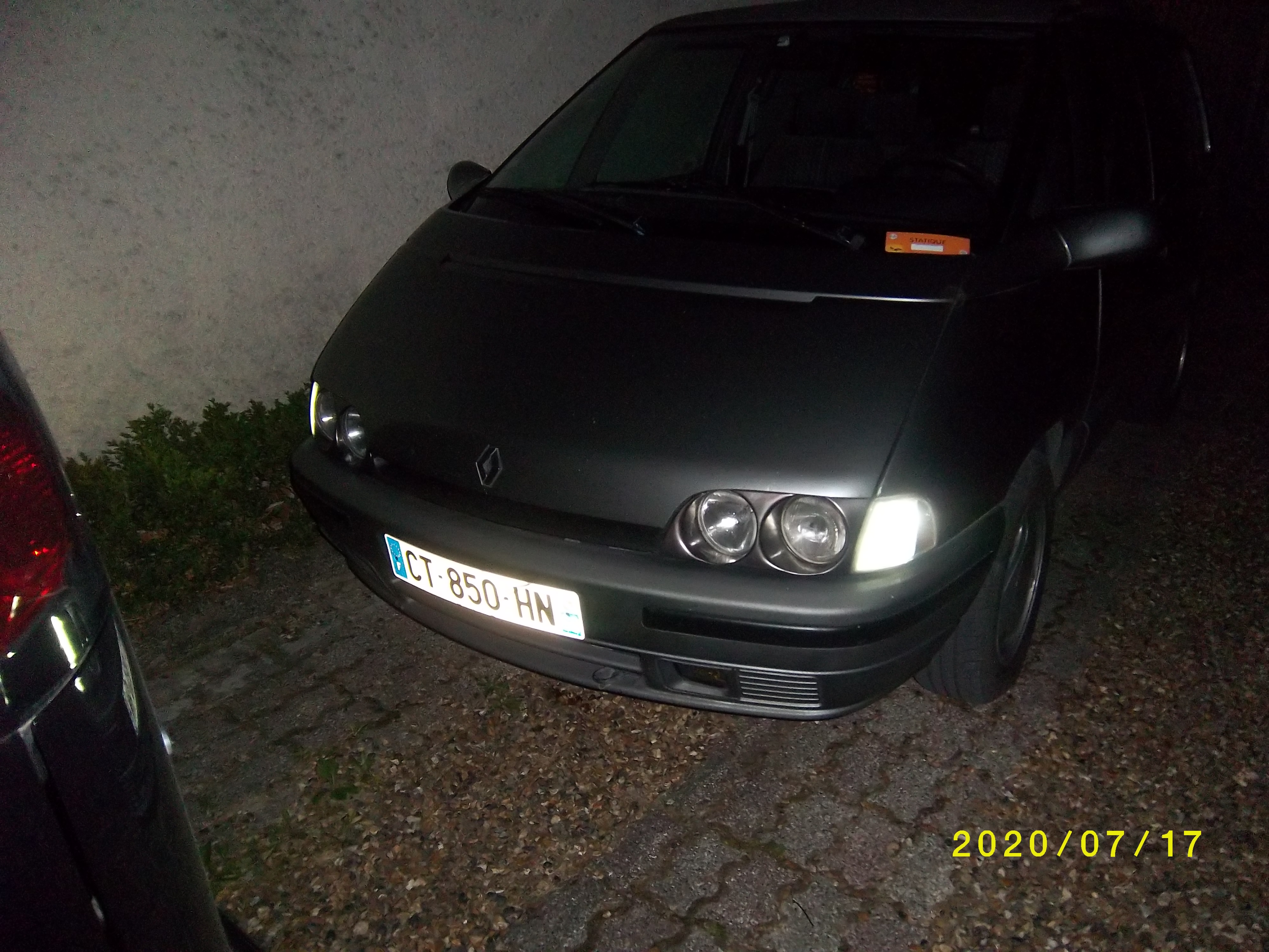

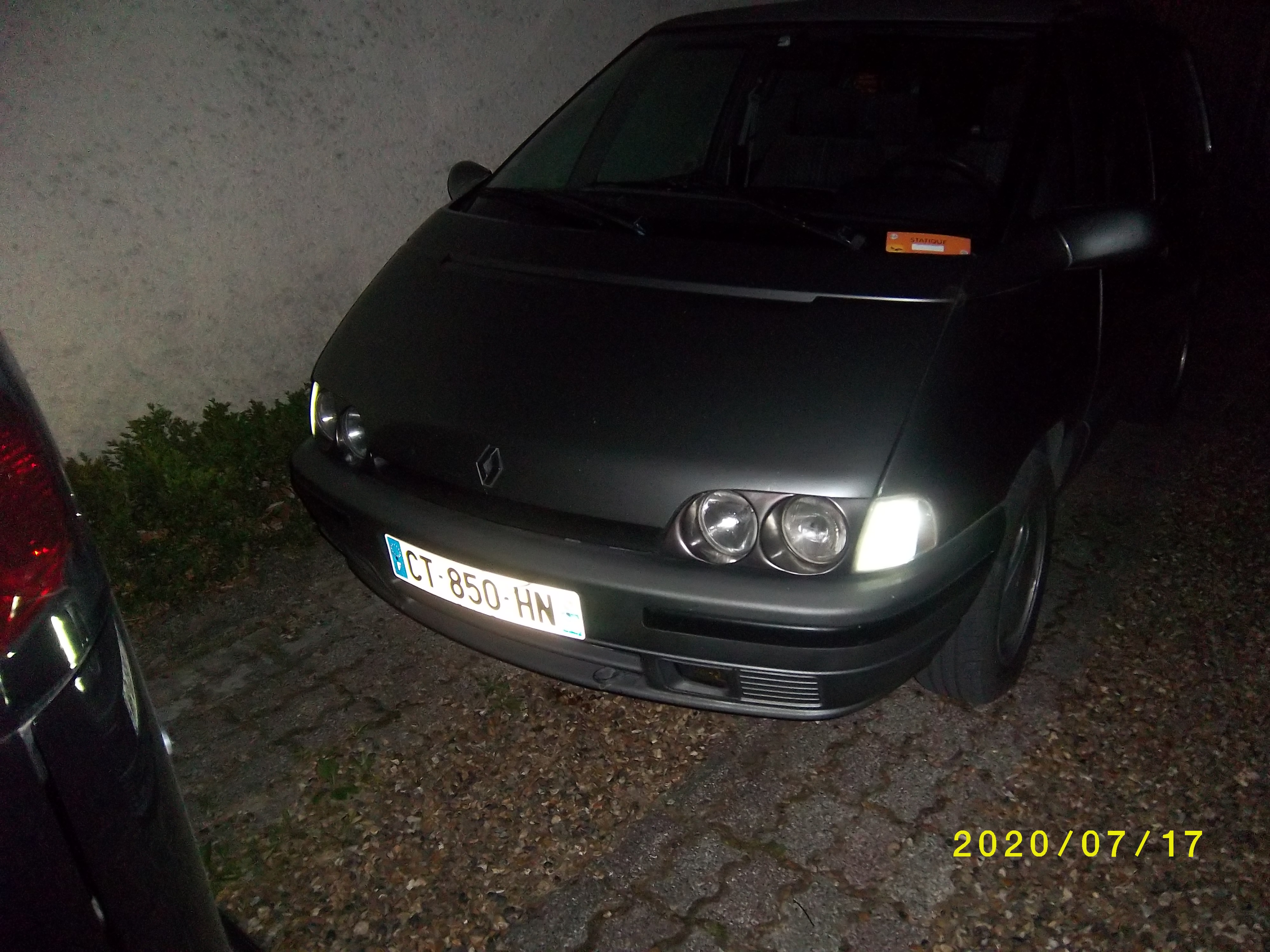

J'oubliais
L'Espace avec ses feux de jour (seule entorse à l'origine, juste histoire d'être vu quand j'arrive dans le dos des kékés

Re: ESPACE "2" RXE V6 2.8 Juillet 1991
Impec.
Les Morettes c'est cool.
Pour les clignos du coup ?
.....Vendu
- Messages : 20088

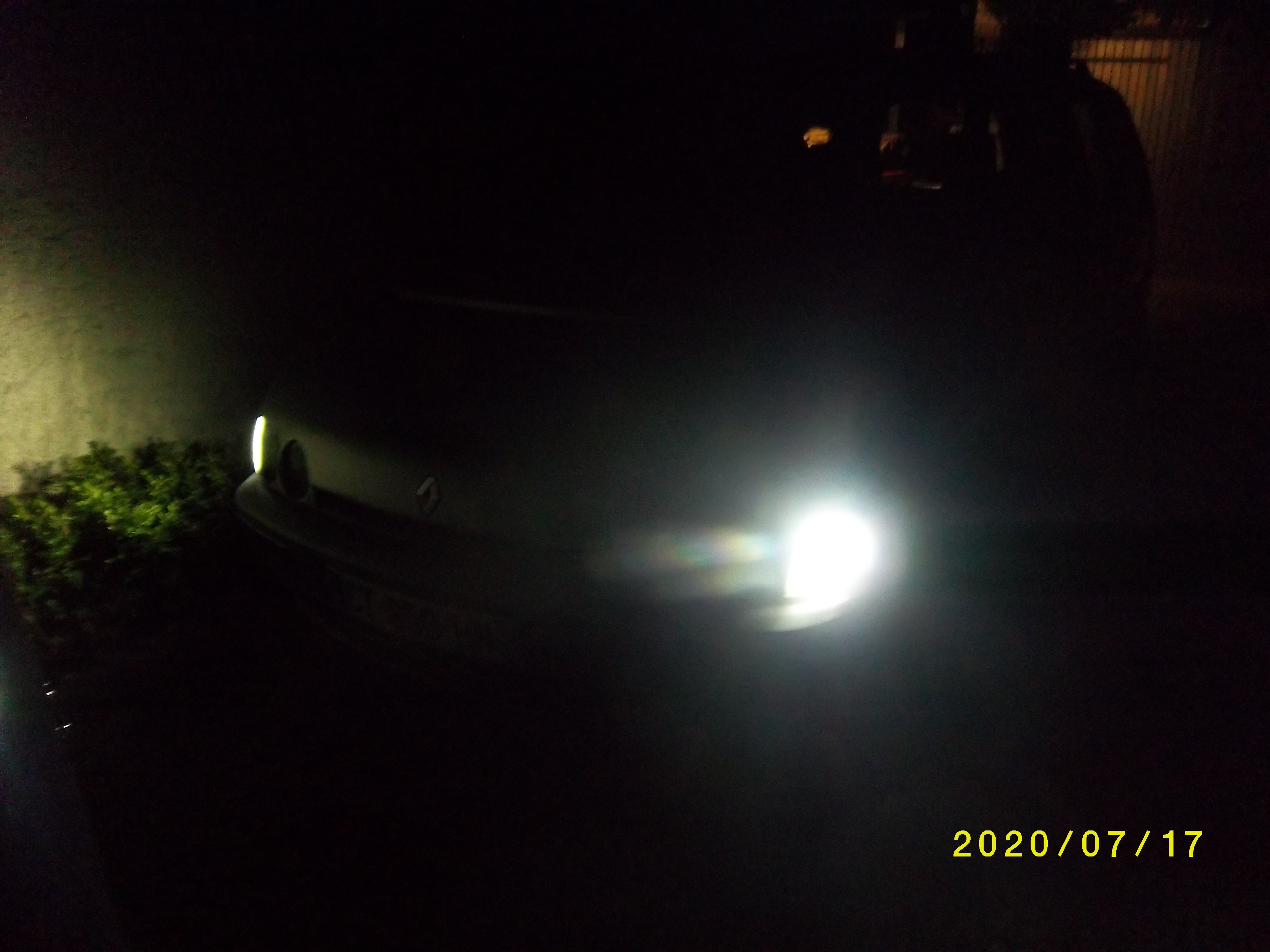

Ca se coupe, et la partie orange clignote.
Et ensuite, la led blanche prend le relais.
Il a juste fallu décoller la partie transparente, pour retirer le voile orangé.

J'ai installé ça :
https://www.lightinthebox.com/fr/p/1set ... 1595145377
Les V.S., Aygo et Espace en sont dotées.
C'est à la fois invisible (pas de barettes lumineuses) et sobre.
Par contre, il faut bien surveiller les prix, car ils sont assez fluctuants (ils peuvent passer de 28€ à 19€ en 24 heures pour remonter le lendemain..
