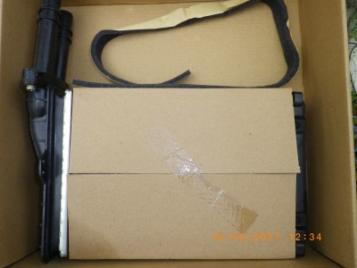

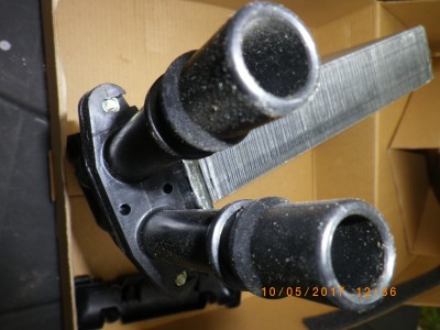

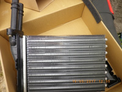

Salut Philou33
Attention le Valéo Réf : 812287 est le coté passager (812288 conducteur) et n'a pas de bride démontable
ce qui implique de déposer tout le tableau de bord :!:

Merci! quels sont ceux qui iraient bien ???
Messages : 2044
Localisation : Toulon
Re: Mon nouvel Espace III
Message non lu par SAHRO »
Les autres doivent aller
J'ai mis des NRF sur mon TD sa va bien
Messages : 8280
Merci bien !
La tof, c' est vue de l' intérieur !!!!!! et quel coté ??
Dommage que nous n' ayons pas de vue de cet aéro déballage colis;
Rassurez vu j' ai vu le tuto avec la galère qui s' en suit pour le remplacement .
Sur mon III
Il a été changé, je pense coté passager ( vu que cela colle encore un peu aux doigt, mais sans perte de LDR ) le 21/02/2012 pour un montant de 742.23 € TTC . Ils ont compté 8 heures de taf

Coté passager
Suffit de demander:

Oui c'est le même il suffit de retourner la bride et l'angle des tuyaux change
