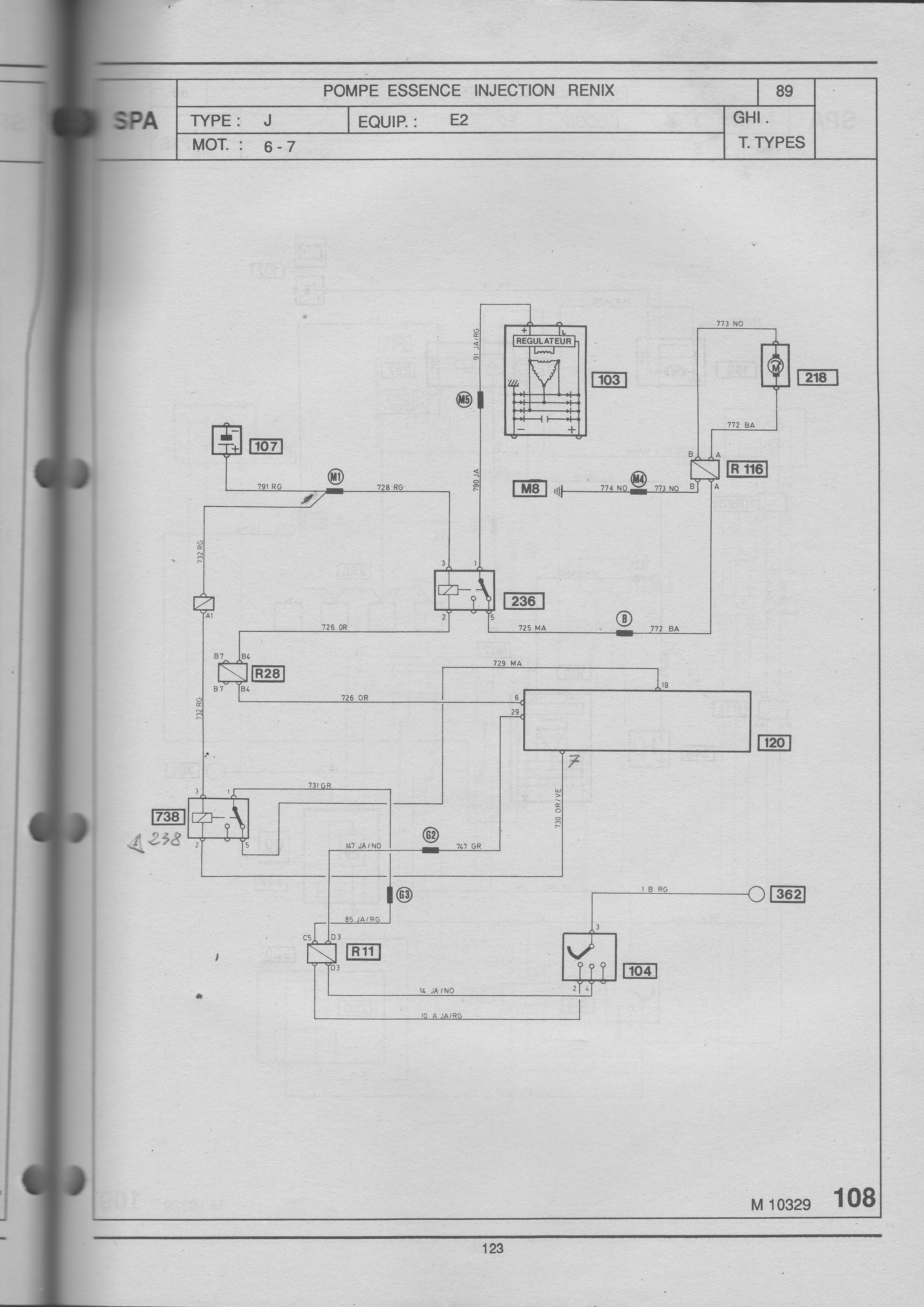

Pour reparler du problème de départ, tu avais perdu ta masse liaison batterie->moteur, la masse s'est rebouclée en passant par la liaison de masse entre batterie et face avant à droite, à coté de la batterie, la masse moteur a été réalimenté par le câble compteur et celui de la marche arrière, d’où la surchauffe de ces câbles qui ont mal supporté les tentatives de démarrage. Il faut comprendre le chemin emprunté par le moins batterie jusqu'au démarreur pour savoir ou une masse a pu chauffer et s'oxyder.
Ton calculateur d'injection une fois réveillé par le +APC en borne 19 envoie un moins au relais pompe qui passse par le connecteur R28.
Mais le moins qui alimente le calculo est la masse M17 qui passe par le connecteur R11 et alimente aussi le moins du module d'allumage, c'est pour ça qu'il faut la controler en charge.
Tu vas fabriquer un outil afin de contrôler tes masses, c'est à dire une douille et une ampoule de 21 watts et 2 fils afin de mettre un fil au plus batterie (directement dessus) et avec l'autre tu vas aller toucher le moins arrivant au M.A et aussi le moins arrivant sur la borne 2 du contacteur pied levé/pleine charge situé sur le boitier papillon.
Une autre solution sera de déconnecter le connecteur du calculateur et de vérifier sous tension si on a bien nos moins et nos plus qui doivent commander les relais.
Pour ta vidéo, il est évident que le fil est coupé dans le connecteur, c'est classique avec le temps. Afin de remédier au problème tu peux soit le changer soit ouvrir le connecteur et voir ou est la coupure afin de ressouder. Soit tu coupes les deux connecteurs et tu soudes fil à fil avec de la gaine thermorétractable pour isoler les soudures mais après, il faut dessouder pour le changer. Attention à ne pas intervertir les fils.
J'étudie les schémas et je t'en dirai plus, plus tard.

harry a écrit :Ton calculateur d'injection une fois réveillé par le +APC en borne 19 envoie un moins au relais pompe qui passse par le connecteur R28.

On se calme, je suis en train de scanner la NT 8052, j'en suis à la page 45 et il y a 280 pages.
Afin de régler ton problème de claquement de relais inj et pompe, l'un entrainant l'autre.
On sait que le défaut vient du moins qui remonte du calculateur en passant par le connecteur R28.
Le moins qui alimente le calculateur vient de M17 et passe par R10 et R11.
Un autre moins alimente le calculateur et vient de M16 et passe par le connecteur R28 aussi.

Autre chose aussi à m'éclaircir...
J'ai étudié et épuré le schéma que tu as joint Harry :
Et également la page "connecteurs" :
C'est moi ou c'est pas concordant ?
Je m'explique, par exemple, sur le relais pompe N°236, les numéros des plots et les chemins de câblage correspondants ne sont pas les mêmes d'un schéma à l'autre...
De même, le Neiman 104, sur le "connecteurs" passe par la broche R 11, alors que sur le général non...
Auquel je dois me fier en priorité ?

Pour tester correctement tes masses, il va te falloir plus qu'une lampe témoin.Elle ne consomme pas assez. C'est pour ça qu'il faut une ampoule 21 watts. La masse défaillante n'est pas coupée mais oxydée et fait résistance au passage du courant, faible courant égale faible résistance. Il faut faire consommer le circuit pour avoir une possibilité de recréer les conditions réelles.
Tu as mal regardé, sur le schéma général, en bas à droite, tu as le neiman qui est alimenté par le connecteur R11 en borne 2 et le +APC qui ressort passe par R11 en borne C5.
Attention, le schéma de pompe à essence que tu as est de 88, pas de 89, je vais voir s'il y a une différence.
Vite fait, il y a des différences de câblage, je te ferai aussi un scan, on retrouve bien ma borne C5 citée plus haut sur le schéma de 89.

Tu as raison, ça ne règlera pas le problème du grésillement du relais.
Mais en urgence, il faut pouvoir démarrer avant le 16 pour le déplacer, donc on shunte les relais et on remet les étincelles aux bougies.
Maintenant, tu connais les pannes, restes à les résoudre.
Je vais te scanner les pages des faisceaux et des masses (j'ai déjà scanné 100 pages, il en reste 180), nul doute qu'un connecteur a du morfler quand tu as perdu ta masse moteur, il faut que tu inspectes tous les connecteurs que tu trouveras des deux cotés du compartiment moteur.
Info du jour, le relais injection doit avoir:
Un fil gris: excitation bobine relais borne 1.
Un fil orange/vert: alimentation bobine par le calculateur borne 2
Un fil rouge: +AVC en borne 3(contact).
Un fil marron: sortie du contact en borne 5
Messages : 2322
Enregistré le : 29 déc. 2011, 23:02
Re: Problème démarrage.
Message non lu par harry »
Je viens de croiser ton message (j’écrivais pendant que tu publiais le tien), la bobine, ça t'en fera une d'avance, tu pourras comparer les valeurs avec l'autre. Je ne pense pas que ta panne d'allumage vienne de là mais plutôt de ton connecteur capteur PMH.
Si le calculateur ne reçoit pas l'info du capteur PMH, il ne renvoie pas l'info au module d'allumage.
Encore faut-il que celui-ci soit alimenté. Par le +APC venant du neiman d'une part et par la masse M2 située au dessus du phare gauche (elle doit être bien cachée, je ne l'ai pas trouvée), d'autre part.
