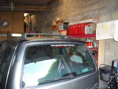

Beau temps, du temps libre....
Mise en apprêt du l'aileron, prise des cotes, perçage du hayon, peinture de l'aileron.
Ponçage et peinture des optiques.
Dans 1 heure, vernis,
Ce soir, pose de l'aileron.
Re: [TERMINEE] Grosse révision du "2" V6 2.8 ** Lancement d'un V6-thon !
Posté : 03 mai 2018, 17:30
par EAime
Ca, c'est fait ! :D :D
Il faudra faire quelques retouches...
Et ça, ça prendra place demain, en rentrant du CT.. :wink:

par camion rouge
SAlut
L'aileron me parait un peu haut ...
Peut etre l'angle de vue ?
A quel diametre as tu percé l'interieur du hayon ?
Moi, a 20mm et j'ai masqué avec des passe-fils de degivrage !

par SAHRO
Salut Eric,
c'est pas pour l'appel de phare ?
+1 avec Dan l'impression qu'il est haut l'aileron .

par EAime
SAHRO a écrit :Salut Eric,
Ben non, sinon, il touche la buse de lave-glace..
Ferais une autre photo demain matin.
Sinon, ça fonctionne pour l'appel de phare.
Réponse demain, fin de journée, après CT et installation ! :wink:

Et dans la foulée, on replace le becquet, trop haut, comme le signale Daniel,

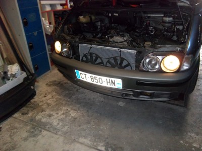

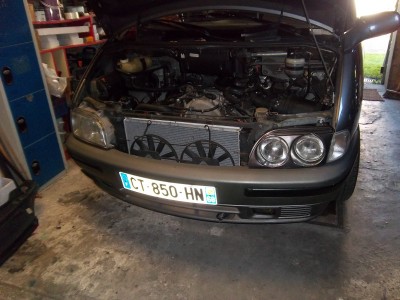

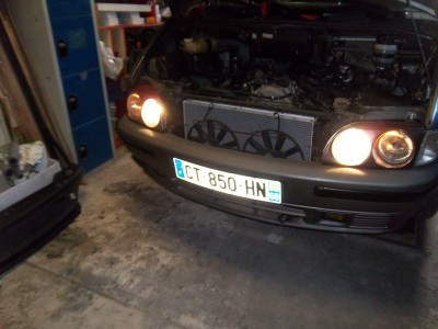

par EAime
Suite et fin quoique ce n'est jamais vraiment fini... :twisted: :twisted: )
Becquet repositionné, il a meilleure allure !
Montage des Morettes :
Montage blanc
Montage blanc
Feux de croisement
Feux de croisement
Feux de route, dissociés
Le fameux fil rouge, sur le "+" de la batterie, et hop !!!!!

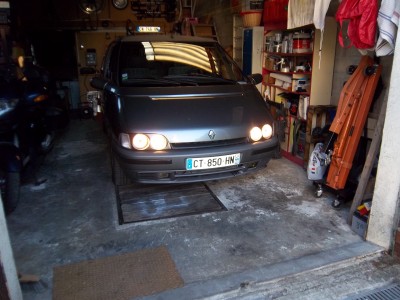

par pontiac
Bon boulot ( sauf pour le train avant... dommage ! )
Cela interpelle personne le ripage ?... c'est ÉNORME :!: :roll: :roll:
Ne traine pas car tes pneus ne vont pas faire long feu ( vécu sur le mien )
Posté : 05 mai 2018, 09:26
par EAime
pontiac a écrit :...
Il me l'a signalé !
...... ====> Semaine prochaine :wink:
