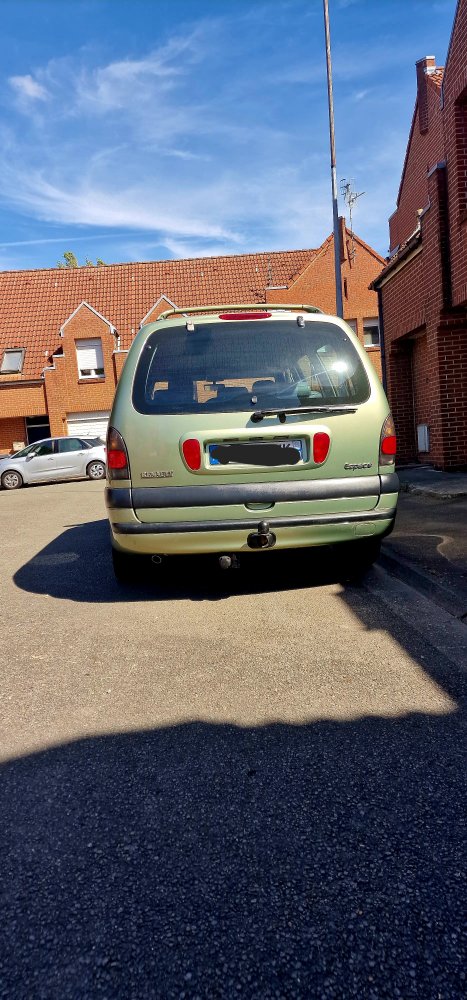

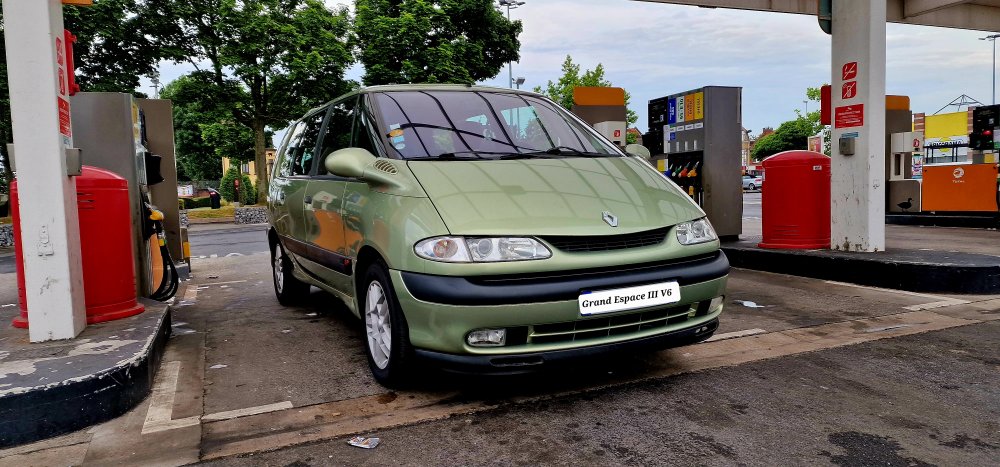

Bonjour à tous, bon depuis les nouvelles jantes et nouveaux pneus Hankook sont posé , et je sent une nette différence dans le comportement, on voit bien que les ecrous creuser la jantes en roulant, en passant je tiens à signaler la bonne attitude du centre norauto à englos qui m'a prévenu du danger, deuxième chose sans rien me facturé en supplément ils m'ont sortie les deux goujon cassé, vraiment satisfait pour un centre norauto
Je mets de nouvelles photos au même endroit comme déjà dit se glouton adore ces lieux :lol:
Vingt deux ans et demie se pépère !
Posté : 07 juin 2022, 21:41
par LeJeune6troeniste
J'aime beaucoup la deuxième photo 8) C'est une jolie couleur
Tant mieux que tu roules désormais en sécurité! :smile:
Posté : 08 juin 2022, 06:53
par Miharu59
LeJeune6troeniste a écrit : 07 juin 2022, 21:41 J'aime beaucoup la deuxième photo 8) C'est une jolie couleur
Oui cette couleur "Vert Lichen" est impressionnante , elle a beaucoup de Nuance selon l'éclairage , je suis conquis par la beauté de se vaisseaux

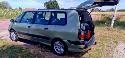

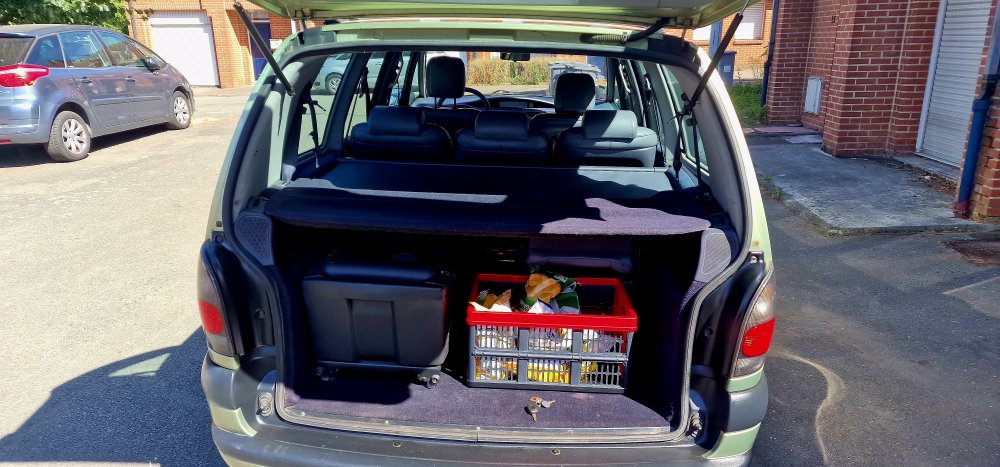

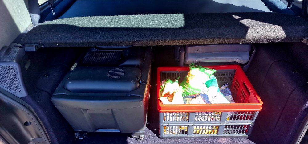

:lol: une du nord à Ault plage 100km avant Etreta 😉 après je suis d'accord que ça vaut pas celle du sud , mais avec sont contrôles techniques échéant j'ai préféré resté dans le nord :lol: bonne nouvelle la direction assistée fonctionne de nouveau bien :P
En mode pic nique
En mode pic nique
Des photos d'espace dans se concept j'adore, le theme voitures à vivre prend tout sont sens :lol: , d'ailleurs les gens le pointés souvent du doigt pourquoi ? on en voit plus beaucoup ? c'est un beau véhicule ? Ou juste le côté non écolo ? Ou autre ?

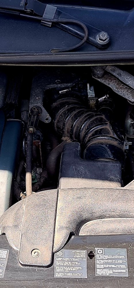

Ok merci du tuyau, la lambda se change bien ou accès difficile ?
Elle se trouve à se niveau non ?
Posté : 05 août 2022, 21:28
par grostoto
sous le capot ? oui sans doute... :D
plus précisément, avant le catalyseur (donc sous la voiture).. une fois que les 2 bancs d'échappement se sont rejoint).
