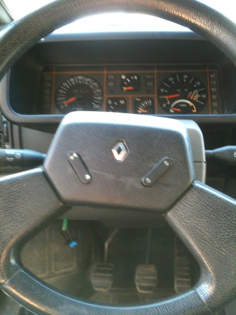

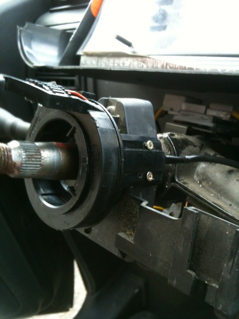

Bon j'ai abandonné le régulateur avec mon CP et mes lamelles car ça faisait trop un bruit de ferraille à chaque virage...:lol: :lol:
J'ai trouve en casse un contacteur tournant de Peugeot 405 qui fait pile-poil les bonne dimensions.
Le seul hic car il y en a toujours je n'ai plus la patte en plastique qui arrête les clignotants :(
Le support de comodo
En place fixé par deux vis
Et deux autres côté avec la patte époxy
En place vue de face
Une fois le volant remonté
Posté : 25 avr. 2013, 19:31
par julien.b59
Vue de face avec les boutons
Voilà,maintenant c'est nikel,ça fonctionne et plus de bruit de ferraille.
Il me reste plus qu'à faire comme Pat et trouvé une télécommande au volant avec une interface alpine.
